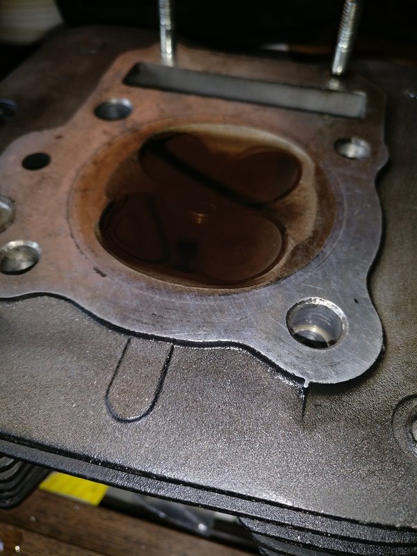

Проблема, походу, существеннее, чем я полагал. Нет компрессии. Мотор схватился только после того, как в свечное отверстие вместо бензина налил масла, что привело к повышению компрессии
В ‎02‎.‎09‎.‎2018 в 20:39, michmen сказал:
Сделал ТО 1500. Масло, клапана, фильтр топливный. Прокатался примерно час. Потом на полном ходу начал глохнуть.
Получается причина в сих манипуляциях, раз компрессия исчезла без стуков и грюков.. выставляй метки проверяй клапана
Напрягает, что масло в свечном колодце поднимает компрессию. Подозрение больше на кольца, чем на клапана.
Кольца просто так не ломаются. Нужно сильно перегреть мотор чтоб колечки испортить или без воздушного фильтра по песку долго катать. Смотри скорей всего клапана. Не полностью закрытый клапан и компресии тоже не будет
Компрессионные кольца в канавках запрессованы (особенно второе ) и вся компрессия пролетает мимо них
7 минут назад, michmen сказал:
:blink:
Масло?
И как же ты прокатился этот час, чи на гонках..? Аж люминь поплыл..
Масло лил не самое бросовое
Брал погуще в расчете что шум на 3-й передаче уменьшит. С этой же целью пол флакона мото супротека влил. Катал площадку, в основном на 1-й, потом по шоссе до сотни, потом толкал до гаража километров пять.
