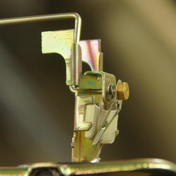

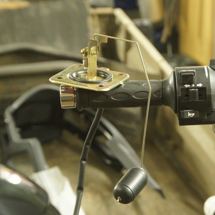

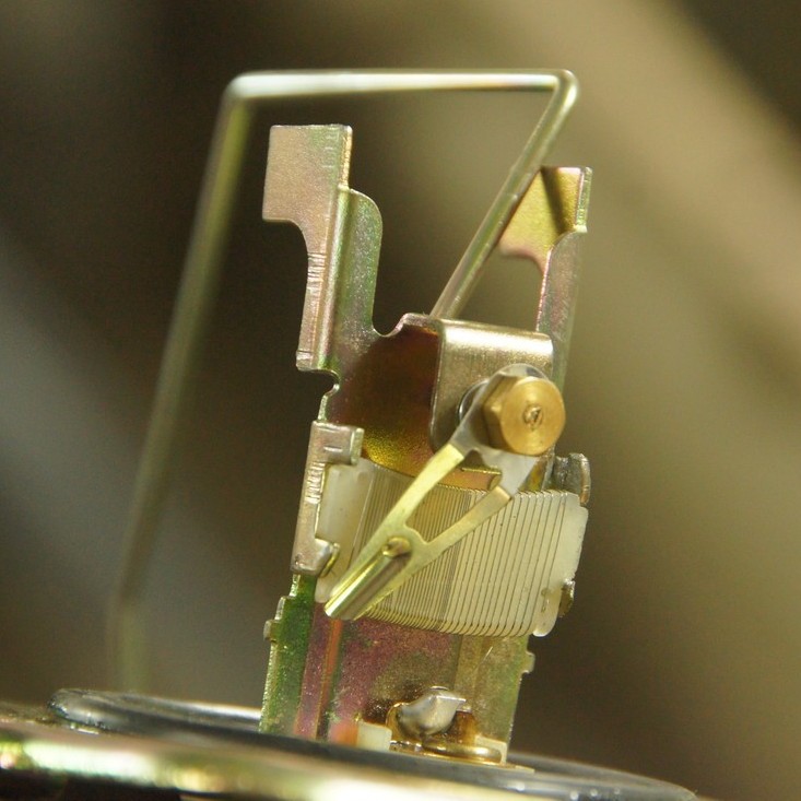

Снял бензобак, перевернул, потряс - ничего не выскочило, зато сам туда проволочку уронил - еле достал.
Пришлось открутить датчик. Но нет худа без добра - зато мы теперь увидим. как он устроен:
крупный план:post-24905-0-96705700-1452531455_thumb.jpg
сопротивление датчика изменяется от 4 до 100 Ом:post-24905-0-27306100-1452531474_thumb.jpg
Пытался той проволочко поднимать поплавок, чтобы посмотреть - как происходит индикация, но показания всегда были "пустой бак".
Может надо подольше подождать, когда процессор накопит и усреднит данные. А может ему запах бензина нужен?
крупный план:attachicon.gifDSC09575.jpg
сопротивление датчика изменяется от 4 до 100 Ом:attachicon.gifDSC09574.jpg
 А фишки то все были подключены? Там плюсовой провод к фишке от датчика(в оплётке), а минус (бак рама и т.д.). Раз сопротивление меняется значит датчик то рабочий). Должен сразу показывать.
