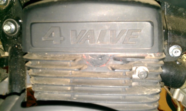

Дэн, подскажи плз каким лучше герметиком промазать, чтоб слева маслице не текло? щас три сотки пробежал, буду сливаться и заодно промазать хочу

... каким лучше герметиком промазать, чтоб слева маслице не текло?

намазал, поеду щас покатаюсь, посмотрю, течь проявится или нет....я вот все же не могу товарищи найти мануал по регалировке клапанов. с зазорами все понятно, а пошаговой инструкции что то не могу найти....нет ни у кого в электронном варианте?
