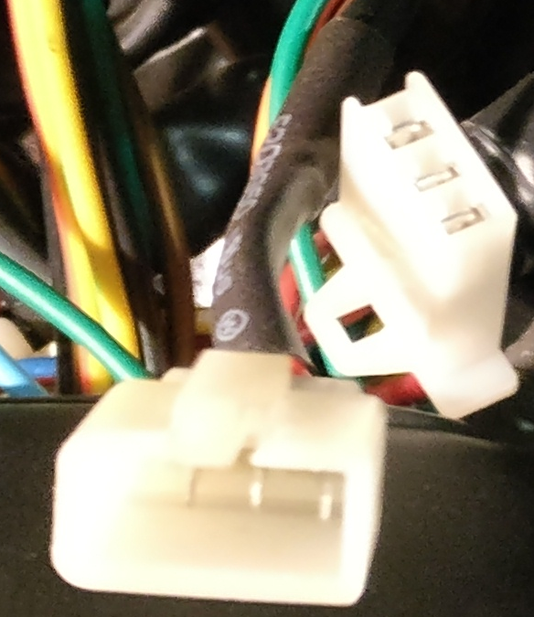

В 12/5/2017 в 17:03, Марсель сказал:
. . . Со спидометром пока не разбирался. Похоже в фаре разъемы не подключены. У меня еще красная кнопка двигатель не глушит, только с ключа глушу. Холодно пока, гараж холодный. Провода и шланги задубевшие, боюсь надломятся...
У меня такой же набор: спидометр + аварийная остановка двигателя не работали.
У спидометра не был подключен датчик (разъем в фаре).
У кнопки аварийной остановки отпаялся провод.
Еще нашел вывалившийся плохообжатый контакт. Дообжал, вставил на место.
Изменено пользователем michmen

9 часов назад, michmen сказал:
Да, спасибо! Разъем я вчера нашел в фаре, подключил - все заработало. А вот по поводу аварийной кнопки были подозения по обрыву провода. Похоже так и есть. Производитель прислал мне на замену радиатор. Вчера поставил, все норм!

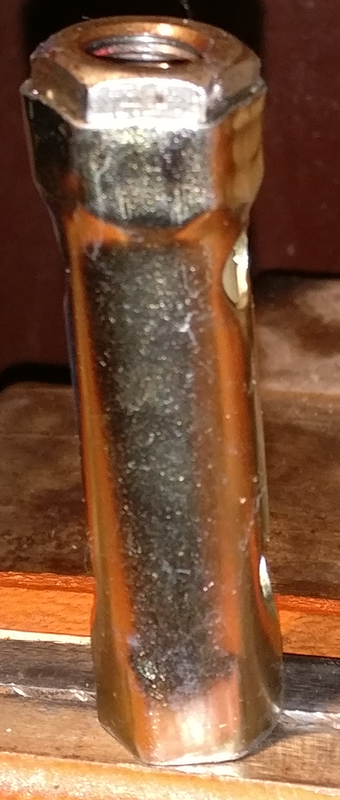

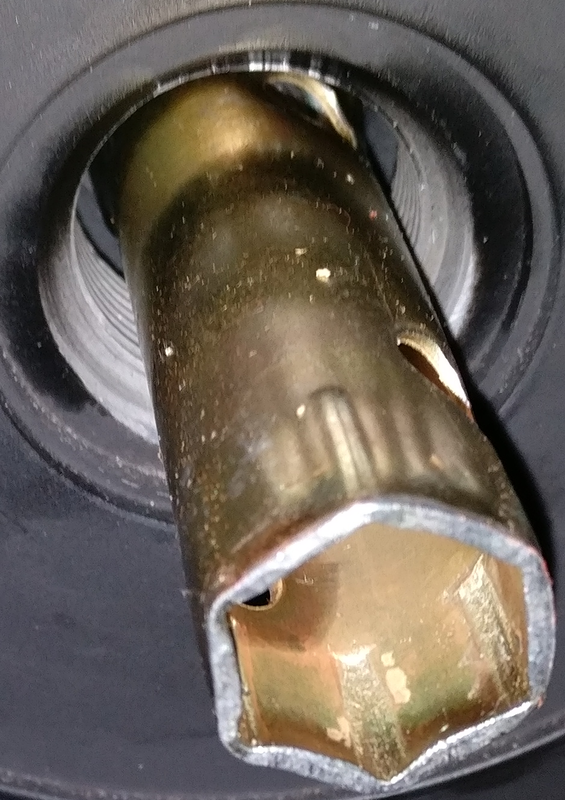

В штатный набор инструментов входит торцовый трубчаый ключ. От достаточно тонкостенный. Изменрил. Получилось 16.5 на 18.5. Если забить гайку на 19 (входит легко, т.к. металл тонкий и мягкий),
то можно крутить коленвал за гайку при регулировке зазоров клапанов.
Мой трубчатый на 19 в эту дырку просто не влез.

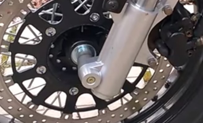

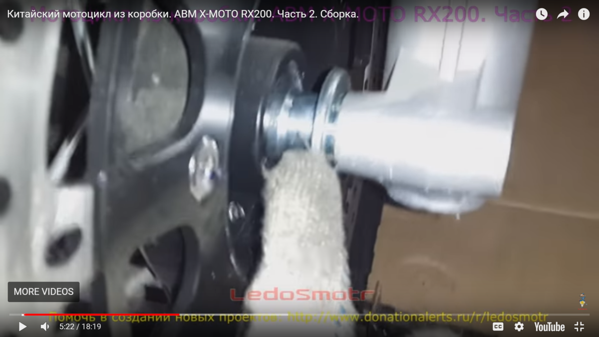

Марсель, а вот эта вот втулка, случайно, не наоборот поставлена ?
Наоборот)
20 часов назад, michmen сказал:
Воооот! Уже добрые люди мои косячки находят и нужными советами и рекомендациями снабжают.) Так дело пойдет гораздо веселее! Исправлю... Переставлю втулку. Благо ездил мало)
