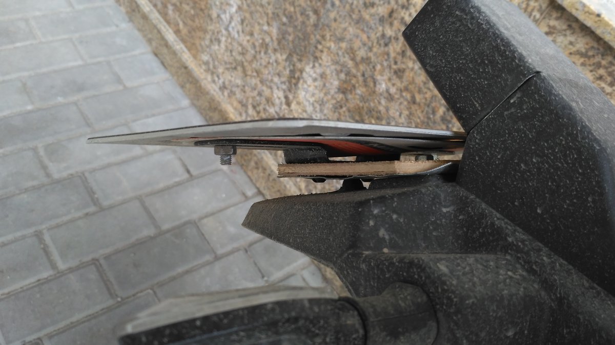

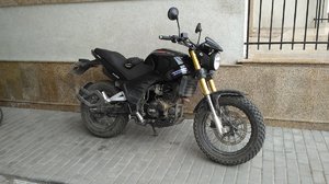

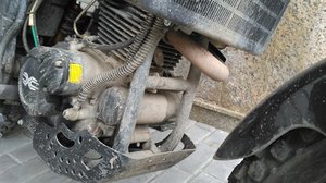

Поделюсь своими впечатлениями.
Собрал за один день, немного помудохался с установкой хагера и крыла(несовпадение отверстий).
Сразу набил ступицы смазкой, промазал втулки маятника(Motul Top grease 200).
Аккумулятор заряжать ненужно, заливаете электролит, ждете 30 мин и устанавливаете, о чем и написано в инструкции к нему.
Вся светозвуковая индикация заработала сразу.
Завелся без проблем, пару раз прогрел минут по 15. Обнаружилась небольшая утечка масла из-под одной из трубок радиатора. Также начало потеть из-под крышки цилиндра.
Подтянул хомуты на шлангах радиатора, промазал герметиком крышку.
Слил масло, были опилки, промыл фильтр в солярке
Залил Motul 5100 4T 10w40, зашло 1500-1600мл.
Поставил на учет, развели в страховой на 4100, попал на штраф в размере 1500, за несвоевременную регистрацию(будьте внимательнее оформляя договор купли продажи, просите указывать удобную для вас дату, или вовсе оставлять это поле пустым), логические аргументы и документы из транспортной компании не оказали должного эффекта.
Правонарушение можно было оспорить в течении 10 дней, но у меня не срослось.
На 400км вторя замена масла, опилки все еще присутствуют.
Помыл и пропитал воздушный фильтр маслом(Motul A2 Air Filter Spray)
Цепь тянется как резиновая, подтягиваю через каждые 300км, возможно это такое качество, или условия эксплуатации, все же местность горная, а может это мои кривые ручки(первый мот).
Маятник, несмотря на изначальную смазку втулок, скрипит после каждой поездки по мокрому. Выручает wd-40.
В колесах рекомендованное давление 2.2 перед, 2.8 зад. Пока не балансировал, спицы на переднем практически висели, немного подтянул, но восьмерит прилично, нужно протягивать.
С приборкой проблем нет. Единственное, на пятой передаче(возможно и на других, если получиться разогнаться) после 65км/ч начинает моргать ее индикация(полагаю, что это связано с вибрациями).
Вилка по моему скромному мнению работает сносно, но трение манжет о ноги излишне  сухое - надо внутрь заглядывать.
Работа заднего амортизатора мне не нравится(возможно бывает и хуже).
Сломалось ухо крепления пластикового ветровичка, короткие винты или не те поставил, перетянул, короче сам виноват, уже починил.
Глохнет, и просит переключить на резерв уже на 6 делении.
Свет терпимый для езды на небольшие расстояния.
 На данный момент пробег 800км. По расписанию замена масла, по итогам отпишусь.
