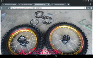

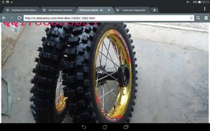

motoland Опубликовано 13 июня, 2015 Жалоба Опубликовано 13 июня, 2015 А не проще сразу купить качественные колеса в зборе?http://m.aliexpress.com/item/1824513362.html 1 Цитата
AntonioVd Опубликовано 15 июня, 2015 Жалоба Опубликовано 15 июня, 2015 А не проще сразу купить качественные колеса в зборе?http://m.aliexpress.com/item/1824513362.html А они точно подойдут,кто нибудь ставил их? Цитата
motoland Опубликовано 16 июня, 2015 Жалоба Опубликовано 16 июня, 2015 Меня вдохноволо вот это видеоhttps://youtu.be/9cfWNCY7grIи я решил посмотреть колеса на алиэкспресс. Выбрал первые попавшиеся для обсуждения. А еще у них есть переходные втулки чтобы попасть в размер и у продовцов можно поинтересоваться они охотно отвечают. Я когда руль и карбюратор брал, переписовался на импортном через переводчик. Еще видео видел в ютубе там на ирбис ттр меняли колеса. 1 Цитата
