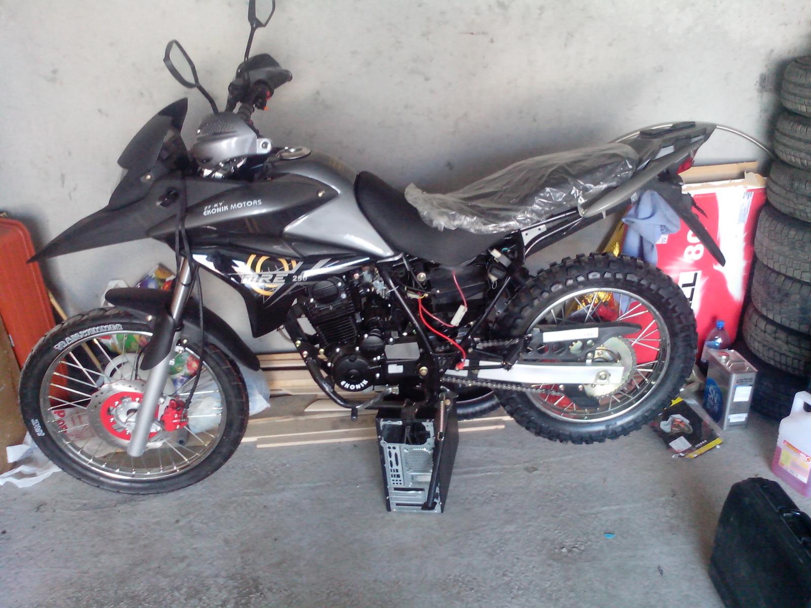

serega Опубликовано 10 марта, 2015 Жалоба Поделиться Опубликовано 10 марта, 2015 Сгоревший комп еще послужит. 4 Цитата Ссылка на комментарий Поделиться на другие сайты Поделиться
andrey025 Опубликовано 10 марта, 2015 Жалоба Поделиться Опубликовано 10 марта, 2015 Высокие технологии в гараже ) Цитата Ссылка на комментарий Поделиться на другие сайты Поделиться

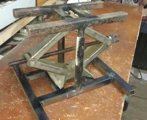

pilot1960 Опубликовано 21 марта, 2015 Жалоба Поделиться Опубликовано 21 марта, 2015 Потеплело и вот тоже себе смастерил такую подставочку 3 Цитата Ссылка на комментарий Поделиться на другие сайты Поделиться

Alexey Yarik Опубликовано 21 марта, 2015 Жалоба Поделиться Опубликовано 21 марта, 2015 хорошо получилось! :) А на двух направляющих устойчиво будет? Цитата Ссылка на комментарий Поделиться на другие сайты Поделиться
pilot1960 Опубликовано 23 марта, 2015 Жалоба Поделиться Опубликовано 23 марта, 2015 А на двух направляющих устойчиво будет? Да нормально , сперва тоже было сомнение , но посмотрел заводские фирменные они вообще на одной трубе , пробовал на своей даже специально мот шатал в стороны нормально держится ещё вот резину приклею на перекладины чтобы не елозил по металлу. 1 Цитата Ссылка на комментарий Поделиться на другие сайты Поделиться

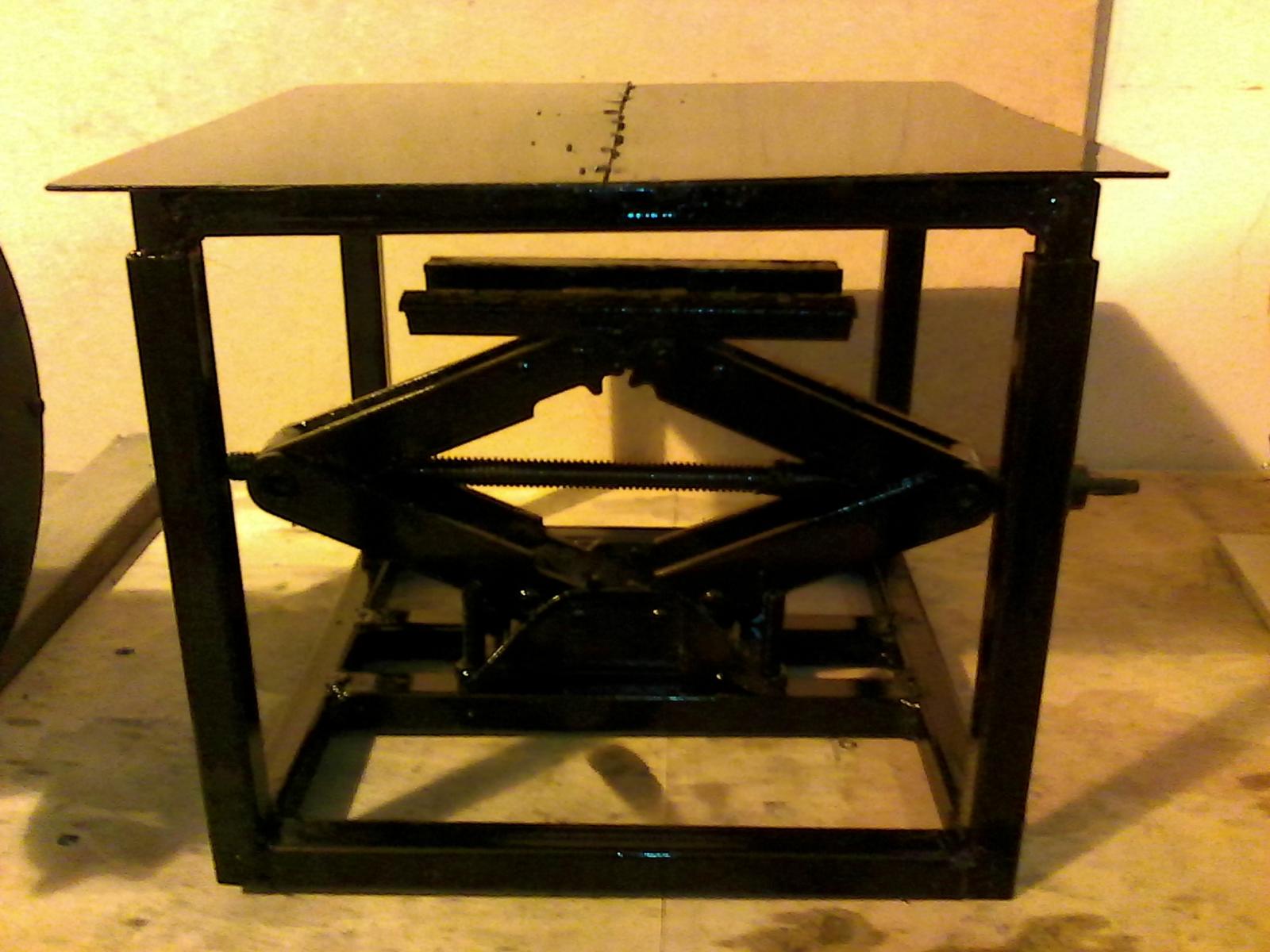

Alexey Yarik Опубликовано 23 марта, 2015 Жалоба Поделиться Опубликовано 23 марта, 2015 Вот и моя подставка готова! 4 Цитата Ссылка на комментарий Поделиться на другие сайты Поделиться

pilot1960 Опубликовано 24 марта, 2015 Жалоба Поделиться Опубликовано 24 марта, 2015 Вот и моя подставка готова! Нормально получилось её плюсы - можно использовать как табуретку или столик когда свободна . 2 Цитата Ссылка на комментарий Поделиться на другие сайты Поделиться
