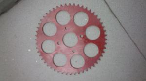

А я наоборот хочу, что бы чуть быстрее мой Ekonik Sport 003 NEW ехал. Передачи совсем короткие, На 1ой не едешь вообще, на 5й тошнишь от 40 км/час. На 80ти мотор орет как потерпевший. Есть смысл ведущую на 1 зубик увеличить? Или ему тяжко будет? Или еще какие то нюансы?

Я звонил про цену на звезду спрашивал говорит 800-900руб,3-4 дня изготовление
Заехал сегодня в гараж,чтоб еще раз зубья-звенья посчитать,так вот я ошибался написав что на  Ekonik Sport 003 NEW в стоке 13 перед 43 зад.У меня 13* 41 цепь108звеньев.В предыдущих своих сообщениях поправил...

Моя новая звезда 52зуба.Обошлась в 850руб.После испытаний отпишусь как мотик себя ведёт.

Покатал я на 52 зубьях и скажу что тяги в мотике прибавилось на много.В горки где раньше на 41 зубе заезжал на 2 передаче,теперь на 3 ей легко.Максималка по родному спидометру была 120-130км\ч стала 80-90км\ч,но крейсерская 70 чтоб мотор не визжал.Рабочие передачи по пересеченке стали 3-4-5,раньше 2-3-4.Первую передачу можно вообще не трогать,мотик трогается со второй элементарно.Мотоцикл так и не "козлит" с ручки газа.На асфальте с 1ой-2ой со сцепления стало вообще легко за "козлить".Пока не решил к лучшему ли установка ведомой звезды на 52 зуба или лучше 49-50,но то что 41 ему мало это факт.Может быть поменяю переднюю с 13 на 14 зубов,тем самым компенсирую избыточную тягу на заднем колесе и подниму максималку.
