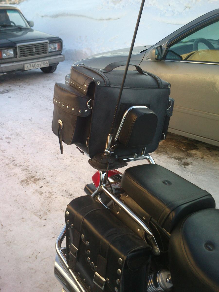

Magellan Опубликовано 18 марта, 2015 Жалоба Опубликовано 18 марта, 2015 Только учтите, что радиосвязь это весьма специфическая тема и ее качество зависит от многих факторов. Например при установке антенны на автомобиль корпус автомобиля выступает в качестве радио противовеса. После установки антенна настраивается с тем что бы вывести наилучший КСВ (коэффициент стоячей волны). На качество связи даже влияет длина кабеля от антенны до рации и например то, как рация запитана. И потом на 27 МГц эффективны только длинные антенны, от 1,5 метров. Вы хотите с такой ездить на мотоцикле? Думаю, что у коротышей типа Sirio Super T3-27 на мотоцикле эффективность будет низкой. :( Но на рацию могу посоветовать посмотреть на megajet mj-555. Она специфического формфактора и возможно у нее есть выход для гарнитуры. В общем мне кажется смысла нет. И вы же на мотоцикле - для вас нет преград! 2 Цитата

evil_laugh Опубликовано 18 марта, 2015 Жалоба Опубликовано 18 марта, 2015 Вижу смысл в рации только с целью запросить эвакуатор в случае внезапной поломки далеко от дома. А постоянно держать включённой рацию я даже в машине не могу, одно дело в пробке послушать перлы и посмеяться, а другое постоянно в ушах матюки слышать. В связи с этим постоянное место рации вижу в кофре, место антенны - на багажной системе (если она, конечно, есть). Никаких выводов на наушники, гарнитуры и т.п. я бы не делал. Наиболее высокая эффективность будет у антенны в четверть длины волны (четвертьволновый диполь), для 15 МГц это 5 метров длины антенны. 1 Цитата

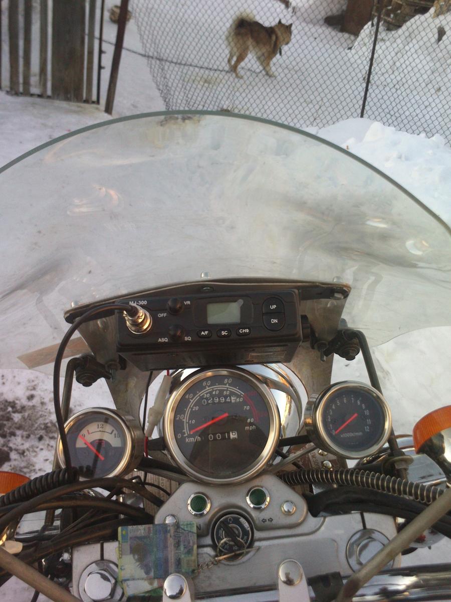

котофей Опубликовано 18 марта, 2015 Жалоба Опубликовано 18 марта, 2015 мегаджет 300. 3-5км по прямой проверил с братом на дороге (он был на фуре рация алан 100) гарнитура с компа переделанна подбирал под каску модуляр ,,мисширу,, и переходники штекера под микрофон осталось придумать с кнопкой ато тангетку пришлось на руль изолентой приматать, некрасиво как-то. Цитата

котофей Опубликовано 18 марта, 2015 Жалоба Опубликовано 18 марта, 2015 А схему-то, схему? Или подробности, что резать и где что с чем паять? делал методом тыка, от микрафона штекер пришлось отрезать( так как при нажатии кнопки писк стоял) и половинить переходник одну сторону проводов в тангетку к отрезанным проводам от родного микрафона другую к новому для наушников гнездо есть с тыловой стороны. на гарнетуре установлен легулятор громкости что есть очень хорошо вот только с кнопкой проблема если кто что придумает подскажите а то с меня электроншик тот ешё спалю рацию Цитата

котофей Опубликовано 19 марта, 2015 Жалоба Опубликовано 19 марта, 2015 Не понял а с кнопкой то какие проблемы? Любую кнопку которая замыкает контакт при нажатии. Вообще есть станции где есть функция автоматической передачи голоса в эфир, когда начинаешь говорить, она сама начинает передавать. да дело не в кнопки а куда её подключать.разобрал тангетку провода микрофона выходят с малюсинькой микросхемы их отпоял от микрафона и припоял к проводам от переходника на каску а вот сама кнопка на микросхеме и чё там куда непонятно тем более как уже говорил в электроники дуб дубом :unsure: Цитата
котофей Опубликовано 19 марта, 2015 Жалоба Опубликовано 19 марта, 2015 сегодня проверил ешё раз роцию километра 3 от дома федералка м-52 меня слышут я слышу так что всё работает :) Цитата
