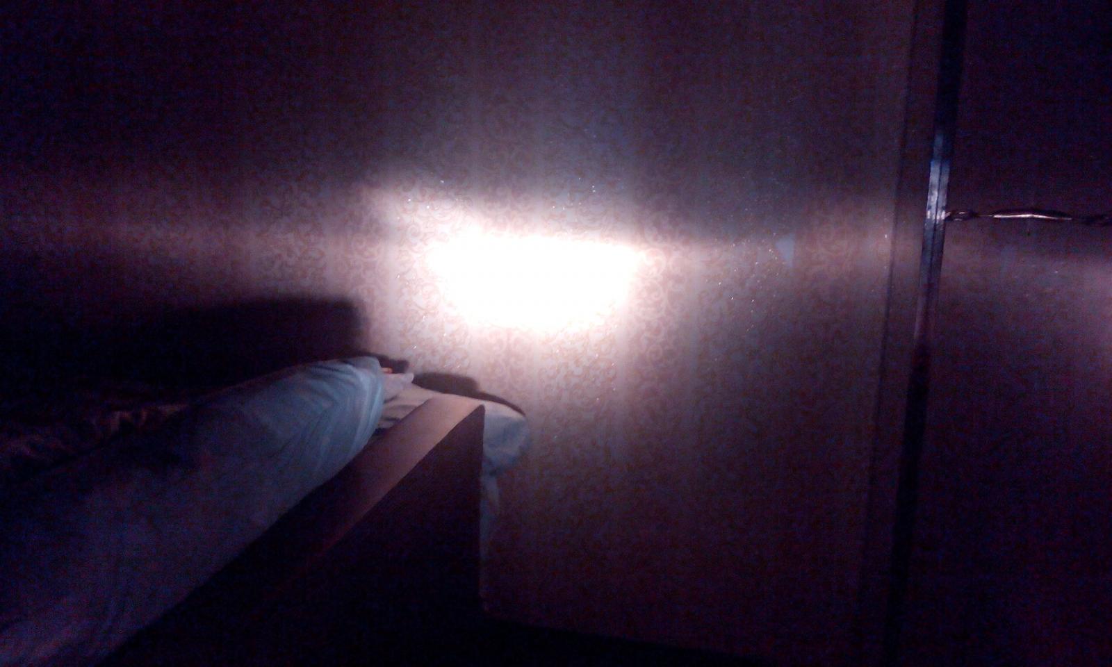

Vladikas Опубликовано 26 марта, 2015 Жалоба Опубликовано 26 марта, 2015 (изменено) C/R-BS PL Ближний свет не должен гореть одновременно с дальним Тип фары - B (по отношению и к ближнему и к дальнему свету) Отражатель выполнен из пластичного материала ********** Вот правильная расшифровка. ************* Из ГОСТ Р 41.98-99 следует, что для фар с газоразрядными лампами в маркировке есть буква D. Так, что чтоб не бояться гайцов - надо иметь (это намёк) правильную маркировку и на стекле фары и на отражателе. Это если фара разборная. Если фара неразборная, то достаточно иметь одну маркировку. *********** Что-то типа такого: Изменено 26 марта, 2015 пользователем Vladikas Цитата
Stradivari Опубликовано 27 марта, 2015 Жалоба Опубликовано 27 марта, 2015 C/R-BS PL Ближний свет не должен гореть одновременно с дальним Тип фары - B (по отношению и к ближнему и к дальнему свету) Отражатель выполнен из пластичного материала ********** Вот правильная расшифровка. ************* Из ГОСТ Р 41.98-99 следует, что для фар с газоразрядными лампами в маркировке есть буква D. Так, что чтоб не бояться гайцов - надо иметь (это намёк) правильную маркировку и на стекле фары и на отражателе. Это если фара разборная. Если фара неразборная, то достаточно иметь одну маркировку. *********** Что-то типа такого: Посмотри,пожалуйста, маркировку Е11.Либо у меня косоглазие,либо фара для Великобритании и светит на встречку... Цитата
Vladikas Опубликовано 27 марта, 2015 Жалоба Опубликовано 27 марта, 2015 E11 это где дали сертификат. Нужна полная маркировка. Цитата
Stradivari Опубликовано 27 марта, 2015 Жалоба Опубликовано 27 марта, 2015 Галка ближнего влево. Цитата

Vladikas Опубликовано 27 марта, 2015 Жалоба Опубликовано 27 марта, 2015 (изменено) Галка ближнего влево.IMG_20150327_055953.jpgДа, странно. Дай полную маркировку. http://passat-b5.ru/showthread.php?t=185711 применение в фарах, предназначенных для использования с лампами накаливания, в том числе галогенными, газоразрядных источников света следует квалифицировать как несоответствие режима работыПо моей маркировке даже галоген нельзя ставить, только самую простую лампу накаливания. Изменено 27 марта, 2015 пользователем Vladikas Цитата

Stradivari Опубликовано 27 марта, 2015 Жалоба Опубликовано 27 марта, 2015 Да, странно. Дай полную маркировку. По моей маркировке даже галоген нельзя ставить, только самую простую лампу накаливания. Маркировку смогу дать около 12 дня. Сейчас нет возможности. Цитата

Stradivari Опубликовано 27 марта, 2015 Жалоба Опубликовано 27 марта, 2015 Да, странно. Дай полную маркировку. По моей маркировке даже галоген нельзя ставить, только самую простую лампу накаливания. Маркировка : C/R-BS PL E11 006246 Цитата
Vladikas Опубликовано 27 марта, 2015 Жалоба Опубликовано 27 марта, 2015 (изменено) А стрелки есть под кругом с буквой E? *********** Вопщем, если стрелки в обе стороны, то фара симметричная. Если нет, либо левая, либо правая. Это топик более не отслеживаю. Изменено 27 марта, 2015 пользователем Vladikas Цитата
