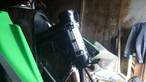

Sergey Skobelin Опубликовано 14 июня, 2014 Жалоба Опубликовано 14 июня, 2014 Всем здравствуйте, я новичок на этом форуме и это моё первое сообщение с просьбой о помощи с мотоциклом irbis ttr 250 r Я новичок в мотоциклах и по этому решил начать получать азы именно с данной моделью мотоцикла. Но освоение проходит за два месяца использования не без косяков, сейчас опишу в чём именно проблема: -Так уж получилось что из за отсутствия опыта управления мотоциклом удар пришёлся фронтальный, на переднее колесо, об бетонную гаражную стену на скорости 15 км/ч. При ударе пострадали 5 элементов (за восьмерило переднее колесо, ось переднего колеса погнулась, ось рулевого вала погнулась, и погнулась втулка на раме где и держится рулевой вал с нижней траверсой на подшипниках.) В общем мне эту втулку на раме погнуло в верхней части и в нижней где установлены подшипники, а именно там посадочные места под подшипники стали овальными из за вытягивания металла, при оттормаживании передним тормозом у меня страшный люфт в этой части!!! Обращаюсь за помощью к вам, подскажите что делать в таком случае? (фотографии прилагаются). Цитата

Sergey Skobelin Опубликовано 14 июня, 2014 Жалоба Опубликовано 14 июня, 2014 Купи новый мот, а этот продай на запчасти. Нормально и качественно ты новую рулевую колонку не вваришь, если ты не мотомеханик и у тебя нет стапеля вкупе с опытом сварщика разряда этак не ниже 5-го. Блин, что ж там за металл такой, если колонку погнуло... Обычно перья гнутся, а подшипникам ничего... Мотоцикл и так новый 197 км только пройдено. Вот втулка которую уже мне сварил сварщик 6-го разряда аргоновой сваркой, углы замерялись и снимались с родной и вот результат того чего вышло пока это дело без обработки и без шлифовки и без таблички 1 Цитата

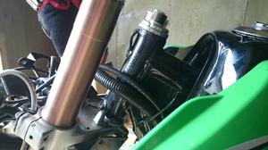

Sergey Skobelin Опубликовано 14 июня, 2014 Жалоба Опубликовано 14 июня, 2014 Sergey Skobelin, уважение. Здорово. Как закончишь, отпиши с фотками, что вышло. Спасибо, я думал об этом моменте внесение изменений в техническую часть рамы по этому пытался продумать всё до мелочей. Втулку с шайбой кстати полностью сам разработал предварительно сняв все размеры и усилив слабые места Но суть вопроса моего изначальна была в том. Что всё таки ни чего нельзя сделать при повреждении такого элемента рамы? Только новый мотоцикл и всё? Цитата
evil_laugh Опубликовано 14 июня, 2014 Жалоба Опубликовано 14 июня, 2014 В смысле - ничего нельзя сделать? Ну вот, ты сделал, новую колонку вварил. Это единственное, что сделать можно. Кроме новой рамы. Надеюсь, посадочные допуски для подшипников ты соблюл... А что за деталь на 2-м чертеже, для чего? Цитата
Sergey Skobelin Опубликовано 14 июня, 2014 Жалоба Опубликовано 14 июня, 2014 В смысле - ничего нельзя сделать? Ну вот, ты сделал, новую колонку вварил. Это единственное, что сделать можно. Кроме новой рамы. Надеюсь, посадочные допуски для подшипников ты соблюл... А что за деталь на 2-м чертеже, для чего? Сейчас всё объясню что к чему: Вот на этом фото установлены родные детали... (на фото надпись Родная гайка с маленькими бортами, при ударе её разогнуло и она уже не сидит должным образом, из за этого появился люфт во всей рулевой колонки) Пришлось разработать новую гайку с усиленными бортами под новую втулку (ну и конечно же снимал все размеры и зазоры в том числе и под подшипники) Вот результат уже готовой гайки по черчежу Ну и конечно же эти все новые детали опробовал уже в финальном сборе с подшипниками и установкой вилки. Получилось всё просто великолепно! Ни одной ошибки и недочёта не выявлено, люфтов абсолютно ни каких нет! Угол установи втулки и по горизонтали и по вертикали верный! 2 Цитата
