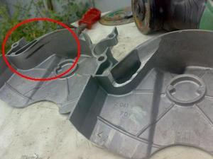

Roman07 Опубликовано 16 апреля, 2015 Жалоба Опубликовано 16 апреля, 2015 Женя, а если ехать и когда будет треск выжать сцепление? а потом опять отпустить? что произойдет? просто пока в голове не укладывается "проскальзование зубьев коробки" :blink: помню ты дорабатывал крышку цепи, но хочу напомнить, у меня был странный звук именно из за этого Цитата

ЖEkonik Опубликовано 17 апреля, 2015 Автор Жалоба Опубликовано 17 апреля, 2015 Уточню: две медали. Жека с пассажиром катается )) Уточню: три медали. Жека при этом между машин шныряет))) Ну конечно не всегда я так езжу. Эндурик ,это не гонка. 1600км пробега это ещё не обкатка. В двоём или 120км/ч.,это кратковременные поездки. Перегревается на больших оборотах он сильно быстро и для поездки на расстояния свыше 30км, надо держать скорость не выше 70км,ч. Спасибо ВСЕМ, накидали версий полезных! Вчерась снял звезду и покрутил коробку в холостую. Работает чётко и без посторонних шумов. Одел звезду с цепью но без крышки и подтянул цепь до состояния провиса 9см. Натяжник встал в позицию №21 ,треск стал появляться не зависимо от большой нагрузки как это описывал , evil_laugh. Обратил внимание что во время треска цепь вибрирует и вероятно вместе с валом но не факт. А факт в том,что : 1)задний амортизатор мной поставлен на наименьший клиренс 2)слайдер цепи на маятнике приклёпан вытяжной заклёпкой ,как то сделал ,Роман 3)цепь задевает за шашки покрышки заднего колеса Подрезал шашки и больше ничего не успел. Сегодня дождь и житейские проблемы не дадут продолжить изыски и способы исправления всей этой ситуации . Пока есть надежда ,что дело всё "не в бобине" Цитата
evil_laugh Опубликовано 17 апреля, 2015 Жалоба Опубликовано 17 апреля, 2015 и подтянул цепь до состояния провиса 9см. Сколько?! Провис в 5 см - это уже много... Обратил внимание что во время треска цепь вибрирует и вероятно вместе с валом но не % Если вал при этом не шатается и не люфтит, то дело только в цепи. Наверняка она ещё за что-то задевает, смотри внимательнее. Цитата
ЖEkonik Опубликовано 1 мая, 2015 Автор Жалоба Опубликовано 1 мая, 2015 Вобщим , вопрос закрыт. Путём экспериментов установлено что причиной звука является лязгание цепи о нижний сектор слайдера. Вотже-ш, не думал что она может на столько громко лязгать ! Цитата
