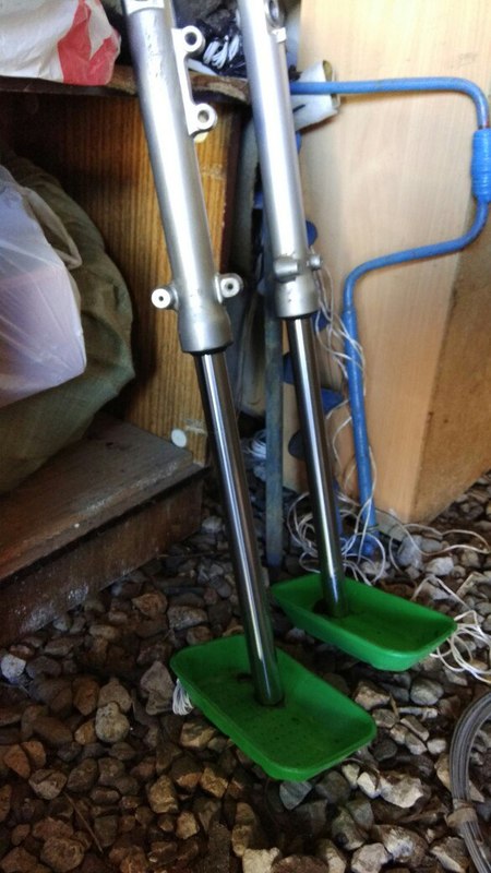

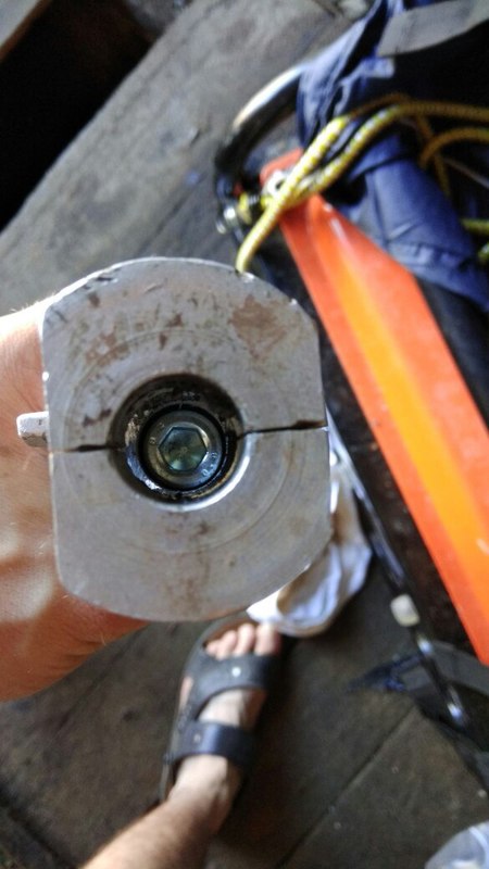

Марс59 Опубликовано 30 июля, 2017 Жалоба Опубликовано 30 июля, 2017 Поменял сегодня масло в вилке, оказываеться там есть сливные болты под шестиграник, в принципе масло можно сливать и не снимая вилки, но я уже снял))) часик подождал когда все слилось, думал надо заливать 0,5 л и перелил)) вроде достаточно 0,3 - 0,35 Цитата
Капер Опубликовано 30 июля, 2017 Жалоба Опубликовано 30 июля, 2017 52 минуты назад, Марс59 сказал: Поменял сегодня масло в вилке, оказываеться там есть сливные болты под шестиграник, в принципе масло можно сливать и не снимая вилки, но я уже снял))) часик подождал когда все слилось, думал надо заливать 0,5 л и перелил)) вроде достаточно 0,3 - 0,35 Если выкрутить эти болтики то вывалиться весь катридж +уплотнительные шайбы (алюминь) одноразовые. Собирать надо имея очень длинный шестигранник для удержания катриджа от проворачивания. При сливе перо надо прокачивать (иначе не всё сольётся)Чтобы не думать нужно было замерить сколько слил. Я заливал по 250 в каждое перо. Сливал по 230 (часть масла осталась на пружинах и на стенках перьев) промыл бензином (не желательно но это старая Советская привычка всё промывать ) 1 Цитата
evgen-sochi Опубликовано 30 июля, 2017 Жалоба Опубликовано 30 июля, 2017 Вот ссылка на мануал SUZUKI RV125 http://rv125.com/Manuels/Manuel atelier RV125K3.pdf Объем масла в каждое перо 230мл. Болты внизу стаканов не сливные, они крепят клапан. Именно эти болтики не дают вылететь перья из стаканов. Не советую их выкручивать, врятли выйдет их выкрутить и уж точно не закрутить без специнструмента. 2 Цитата
Марс59 Опубликовано 30 июля, 2017 Жалоба Опубликовано 30 июля, 2017 Спасибо) будем иметь ввиду! Цитата

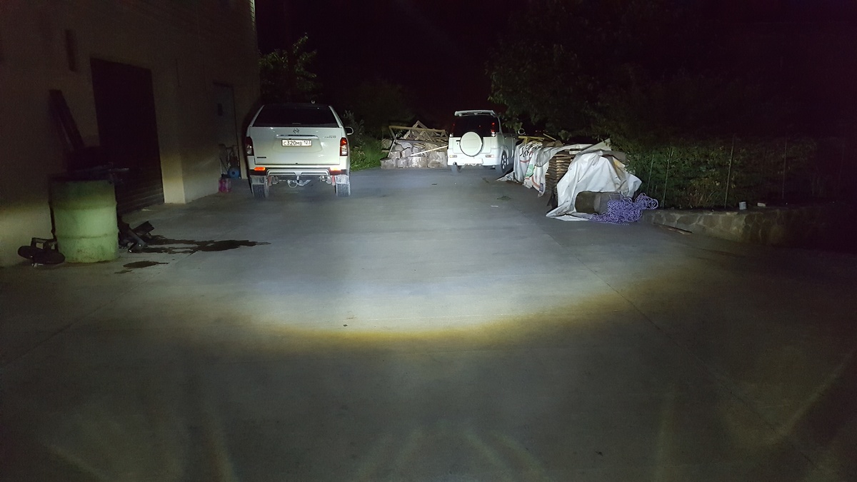

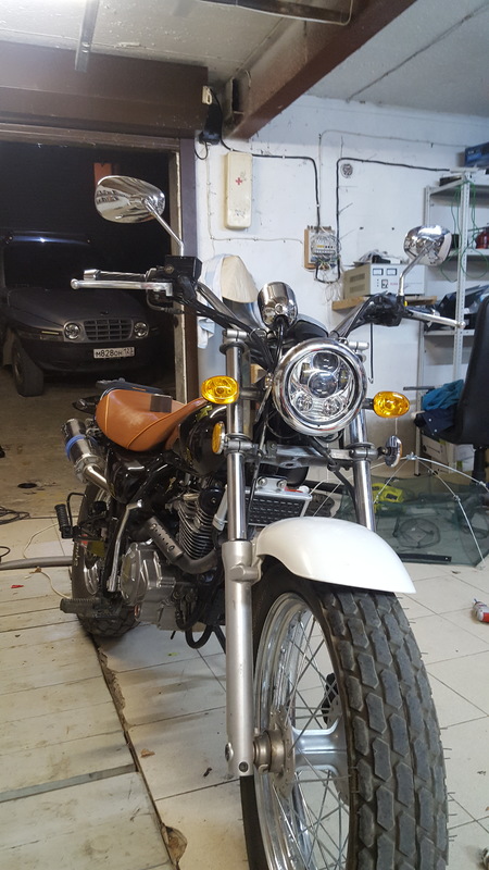

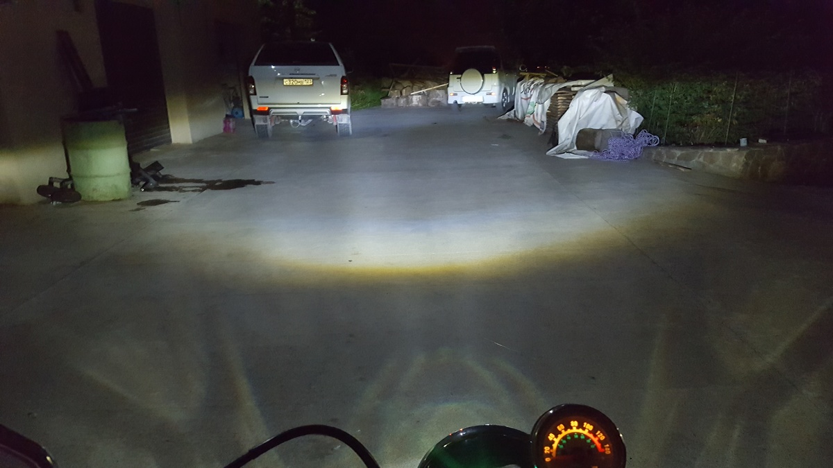

evgen-sochi Опубликовано 2 августа, 2017 Жалоба Опубликовано 2 августа, 2017 (изменено) Установил светодиодную фару. Именно фару. Корпус фары остался стоковый. БлижнайДальний https://ru.aliexpress.com/item/5-75-5-3-4-Motorcycle-Projector-45W-Osram-LED-Lamp-Headlight-For-Harley-Sportster-Iron/32648955442.html?spm=a2g0s.9042311.0.0.ZK5anQ Изменено 2 августа, 2017 пользователем evgen-sochi 4 Цитата

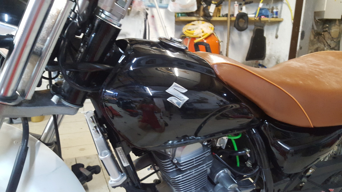

evgen-sochi Опубликовано 2 августа, 2017 Жалоба Опубликовано 2 августа, 2017 Шильдики Suzuki https://ru.aliexpress.com/item/2PCS-Motorcycle-3D-Stickers-logo-badge-For-gsxr-Suzuki-Decals-K1-K3-K4-K5-K6-K7/32802909933.html?spm=a2g0s.9042311.0.0.ZK5anQ 1 Цитата
may Опубликовано 2 августа, 2017 Жалоба Опубликовано 2 августа, 2017 7 часов назад, evgen-sochi сказал: Шильдики Suzuki один вопрос - зачем.... Цитата
yarshch Опубликовано 2 августа, 2017 Жалоба Опубликовано 2 августа, 2017 37 минут назад, may сказал: один вопрос - зачем.... Принятие желаемого за действительное 2 Цитата
Desertjerboa Опубликовано 4 августа, 2017 Жалоба Опубликовано 4 августа, 2017 (изменено) Стесняюсь спросить, где в рапторе вообще предохранители? Нашёл реле поворотников и пусковое реле, а вот предохранителей как ни шарил - нема И, кста, может кто отсканить электрическую схему у кого есть? Я свою бумажку с ней посеял хде то по давлению - у меня спереди 2-2.2, сзади - 1,6-1,7 И то иногда думаю, что многовато. В мануале вообще было 2,5/2,2 - Перед/зад По поводу шильдиков сузуки. ИМХО - понты это дешёвые Х) Изменено 4 августа, 2017 пользователем Desertjerboa Цитата
evgen-sochi Опубликовано 4 августа, 2017 Жалоба Опубликовано 4 августа, 2017 В передней паре видел пару предохранителей. А по поводу шильдиков - ну нравится внешний вид, а голый бак не смотрится. По поводу полетов, так у меня наетот случай есть техника по серьезнее Цитата
