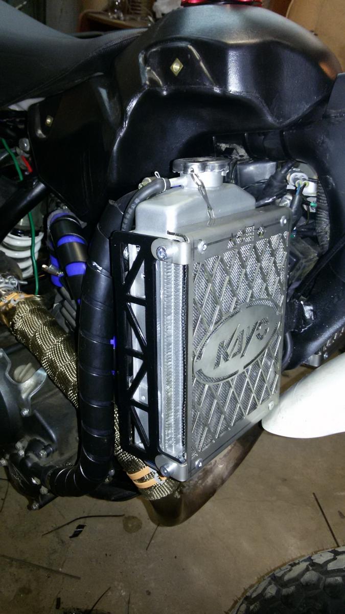

KEROSIN Опубликовано 16 июня, 2016 Жалоба Опубликовано 16 июня, 2016 И ктм duke 200 для новичка - 200 рублей. KTM -давно собственность индийской компании Bajaja, которая выпускает всякие моторикши трёхколёсные. Теперь вот и мотики. Bajaja Pulsar вот братан Duke, для местного рынка. Мотор от Дюка теперь пихают куда не поподя. В самой дешёвой машине в мире Bajaja тоже применила этот моторчик. Так что разницей в цене нечего удивляться Kayo и Asia wings хоть качественно свои мопедки делает, что не скажешь про индийские клоны. У соседа по гаражу Дюк начал всякие проблемы проявлять уже с первого ТО. :wacko: __________________________________________________________________________________________________ По защиткам радиаторов информирую: вот что получилось. Осталось только решить вопрос с кронштейником для крепления нижней точки пластика щёчки. Пока думаю, как это реализовать. Маленький экспресс- видеототчётик о выполненной работе. https://yadi.sk/i/jRLHXPK1sXQ5D 2 Цитата

KEROSIN Опубликовано 16 июня, 2016 Жалоба Опубликовано 16 июня, 2016 Как патрубки идут, пофиг. Есть одно различие: на Т5 сбоку приварены ушки крепления пластика, про которые я писал выше. Эти ушки мешают установке радиатора в рамку и их нужно отпилить. Там же рядом, на тыльной стороне радиатора приварено крепление самого радиатора к рамке, которое можно использовать для крепления отдельного переходного кронштейника от рамки к пластику. Это будет более правильно, чем использовать боковину радиатора в качестве силового элемента. Цитата
vbraun Опубликовано 16 июня, 2016 Жалоба Опубликовано 16 июня, 2016 Как патрубки идут, пофиг. Есть одно различие: на Т5 сбоку приварены ушки крепления пластика, про которые я писал выше. Эти ушки мешают установке радиатора в рамку и их нужно отпилить. Там же рядом, на тыльной стороне радиатора приварено крепление самого радиатора к рамке, которое можно использовать для крепления отдельного переходного кронштейника от рамки к пластику. Это будет более правильно, чем использовать боковину радиатора в качестве силового элемента.Сколько стоит и как купить?Отправлено с моего SM-J510FN через Tapatalk Цитата
KEROSIN Опубликовано 16 июня, 2016 Жалоба Опубликовано 16 июня, 2016 Вопрос цены пока непонятный. Там фальшпанель и сетка из нержавейки сделана. Стоимость её шибко сейчас возросла. Тысяч 7-8 будет комплект стоить на вскидку. Но можно удешевить комплект за счёт изготовления фальшпанели из черняжки ( сталь 20) с окраской порошком, без сетки и без дорогих резьбовых заклёпок. Вопрос крепления вполне решается обычными гаечками и винтиками. Тогда вполне возможно и в 5 рублей уложиться. Надо считать, на сегодняшний день. Ваял то я их ещё зимой. :( https://yadi.sk/i/lYNoYrLwsXcc6 Цитата
vbraun Опубликовано 16 июня, 2016 Жалоба Опубликовано 16 июня, 2016 Вопрос цены пока непонятный. Там фальшпанель и сетка из нержавейки сделана. Стоимость её шибко сейчас возросла. Тысяч 7-8 будет комплект стоить на вскидку. Но можно удешевить комплект за счёт изготовления фальшпанели из черняжки ( сталь 20) с окраской порошком, без сетки и без дорогих резьбовых заклёпок. Вопрос крепления вполне решается обычными гаечками и винтиками. Тогда вполне возможно и в 5 рублей уложиться. Надо считать, на сегодняшний день. Ваял то я их ещё зимой. :( https://yadi.sk/i/lYNoYrLwsXcc6 Считай все из нержавейки. Я куплю!!!Отправлено с моего SM-J510FN через Tapatalk Цитата
Isharygin Опубликовано 16 июня, 2016 Жалоба Опубликовано 16 июня, 2016 Я на т5 сделал простую конструкцию : две щеки из фольгированного стеклотекстолита в два слоя ( завалялся с эпохи радиолюбительства) , 4 поперечины из дюбелей 5мм*180 мм ( длина приблизительная) , причем распорная трубка дюбеля используется в качестве распора между щеками. К внешней щеке через отдельно прикрученное ухо крепится пластик. Между щеками на левом радиаторе стоит вентилятор. На правом похуже с местом, решил обойтись пока одним. Сейчас делаю похожу конструкцию для Т6. Позже будут фото. Цитата
vbraun Опубликовано 16 июня, 2016 Жалоба Опубликовано 16 июня, 2016 Я на т5 сделал простую конструкцию : две щеки из фольгированного стеклотекстолита в два слоя ( завалялся с эпохи радиолюбительства) , 4 поперечины из дюбелей 5мм*180 мм ( длина приблизительная) , причем распорная трубка дюбеля используется в качестве распора между щеками. К внешней щеке через отдельно прикрученное ухо крепится пластик. Между щеками на левом радиаторе стоит вентилятор. На правом похуже с местом, решил обойтись пока одним. Сейчас делаю похожу конструкцию для Т6. Позже будут фото. Для меня очень важна эстетикаОтправлено с моего SM-J510FN через Tapatalk Цитата
KEROSIN Опубликовано 16 июня, 2016 Жалоба Опубликовано 16 июня, 2016 Нержавейка хрупкая, хоть и прочная. Применять её где попало неправильно. :rolleyes: По этому сами клетки для радиаторов именно стальные делаются, а фальшпанели, которые грязюкой и водой поливаются- из нержи. Посчитаю, как у меня сделано. Вспомнил случай, заказали себе ребята мангал моей разработки из нержавейки с титаном. А там один колосник 6мм толщиной! Денег насчитал им пипец! Оплатили- сделал. Стали собирать- разбирать и оказалось, что собирается он хуже, чем стальной! Очень вязкость высокая оказалась. Так что не всегда что дорого и красиво- практично! B) Для меня очень важна эстетика Как говорят авиаконструкторы, некрасивый самолёт хорошо не полетит! :unsure: Цитата
