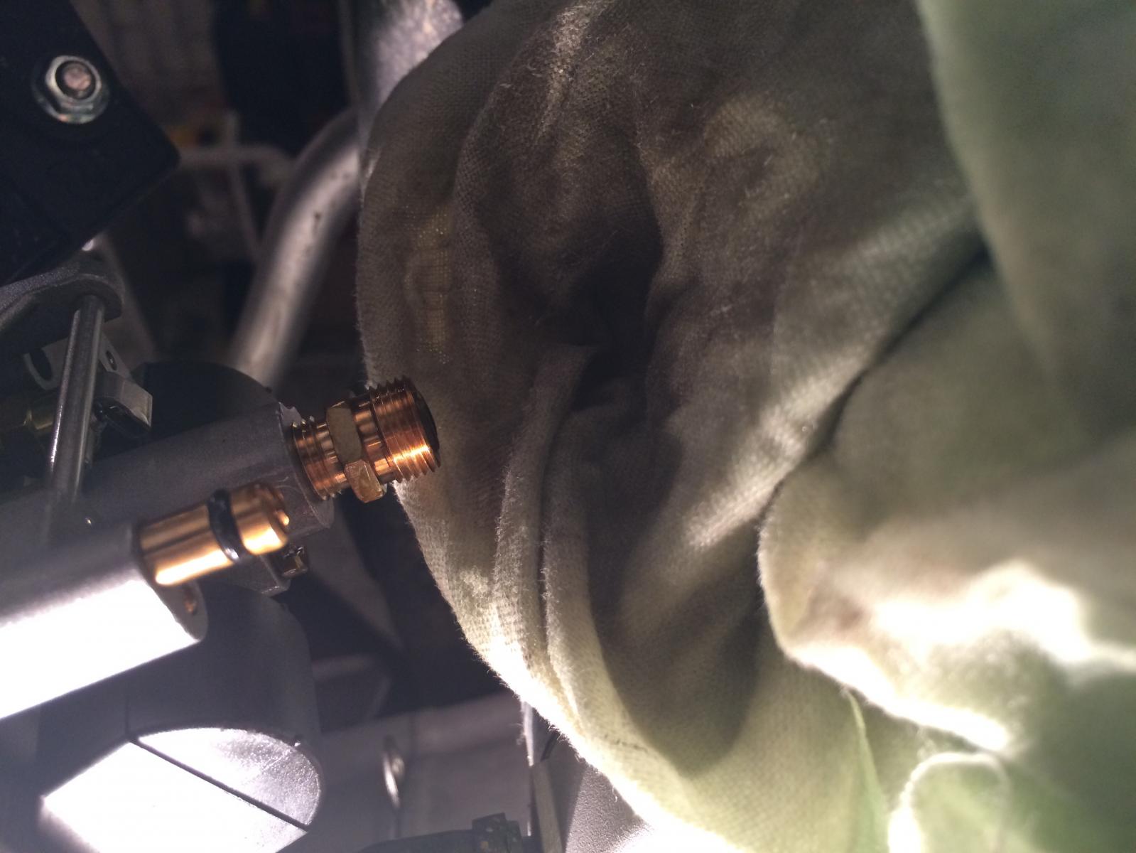

Рома Рома Опубликовано 24 августа, 2015 Жалоба Опубликовано 24 августа, 2015 Забыл, на всех мотах с 14 года на которых стоит карб KKO, нужно снимать отстойник, возможно главный топливный жиклёр откручен:) Цитата
WarHawk Опубликовано 24 августа, 2015 Жалоба Опубликовано 24 августа, 2015 Если вы про карб то 30й диффузор маловат, в стандарте стоит 34мм, можно 37 поставить. Отдельные умельцы и 39 ставят:) Забыл, на всех мотах с 14 года на которых стоит карб KKO, нужно снимать отстойник, возможно главный топливный жиклёр откручен :) Ты еще одну фотку дай где узел целиком видно, а то не очень понятно откуда это торчит:) Цитата
