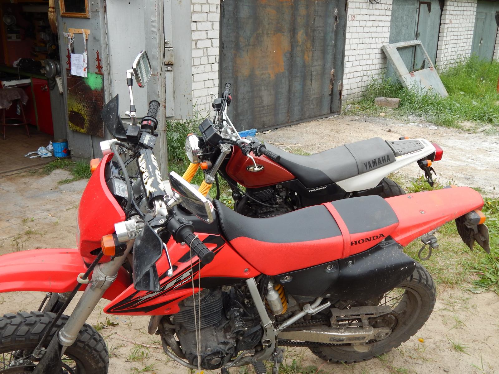

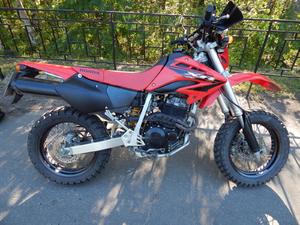

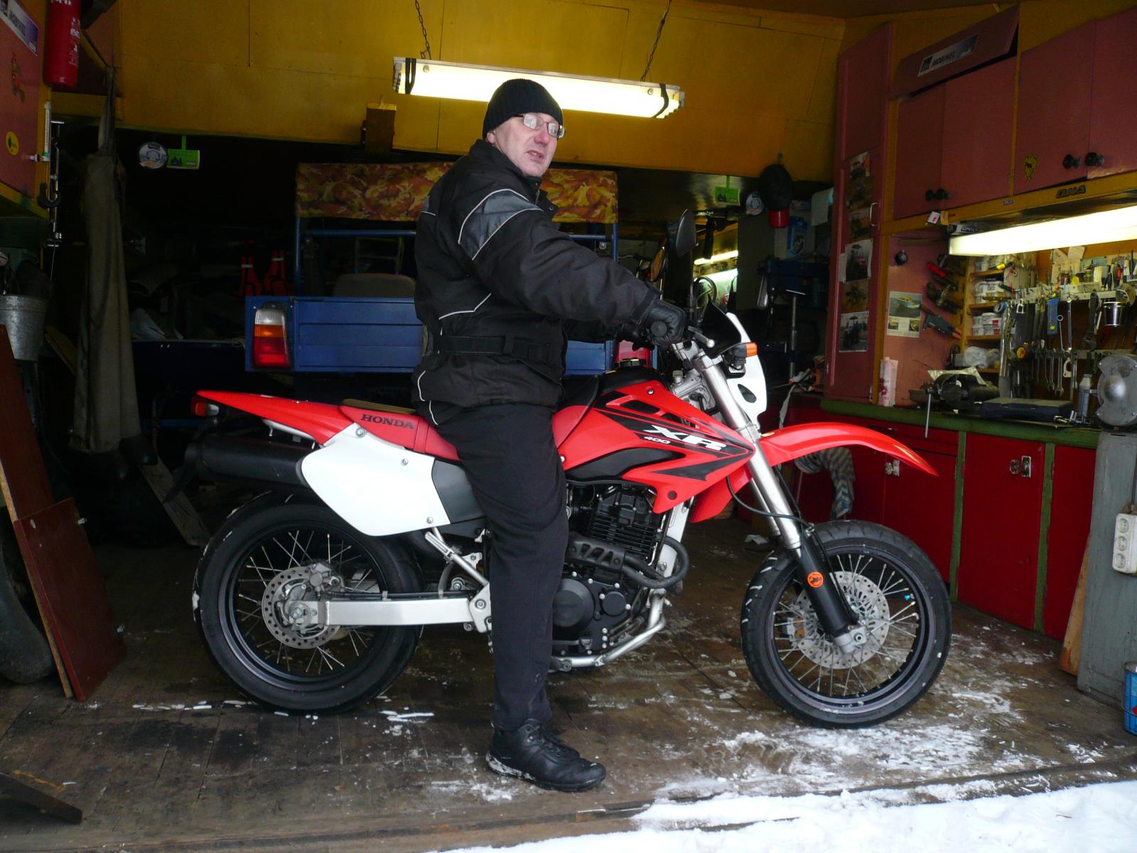

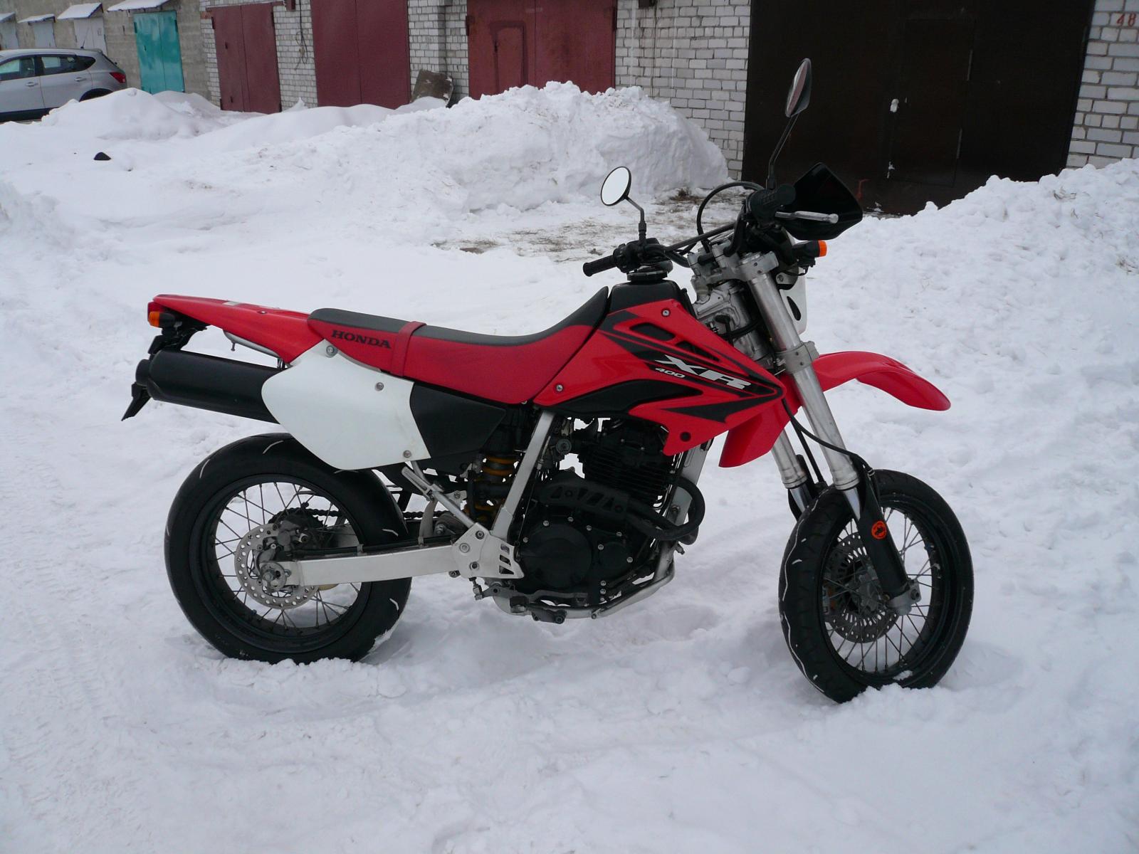

Хонда  М - мотард.  На  дорожной  резине.  15.02.14  приехала  с " Мистер  Мото"  в  Ваз  2111.
Из  салона   и  в  снег:

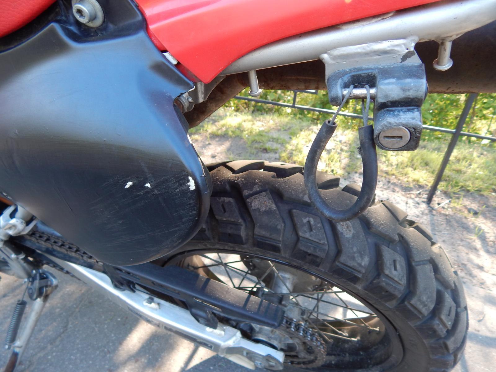

Первый  тюнинг -  резина  Хайденау  и  колодки  по  кругу   Феродо:

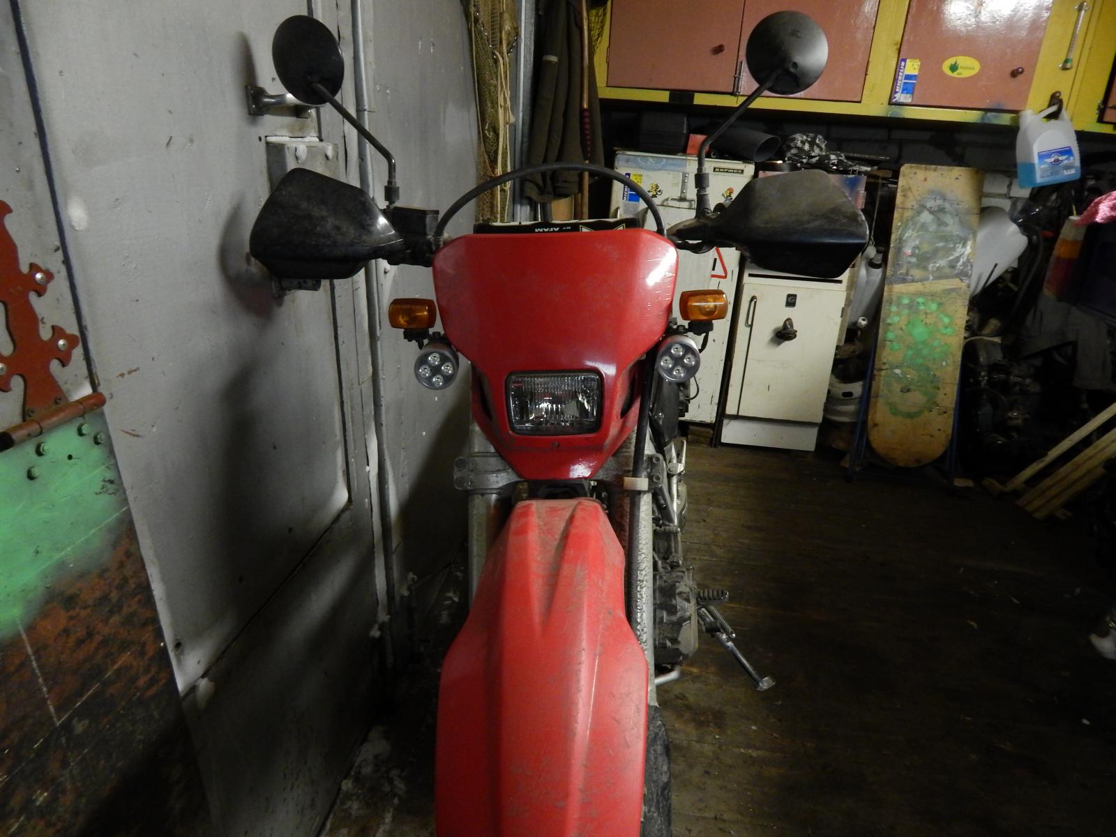

И  масло  Мотюль ,  доб.фонари, обтяжка  пленкой  и  т.д.

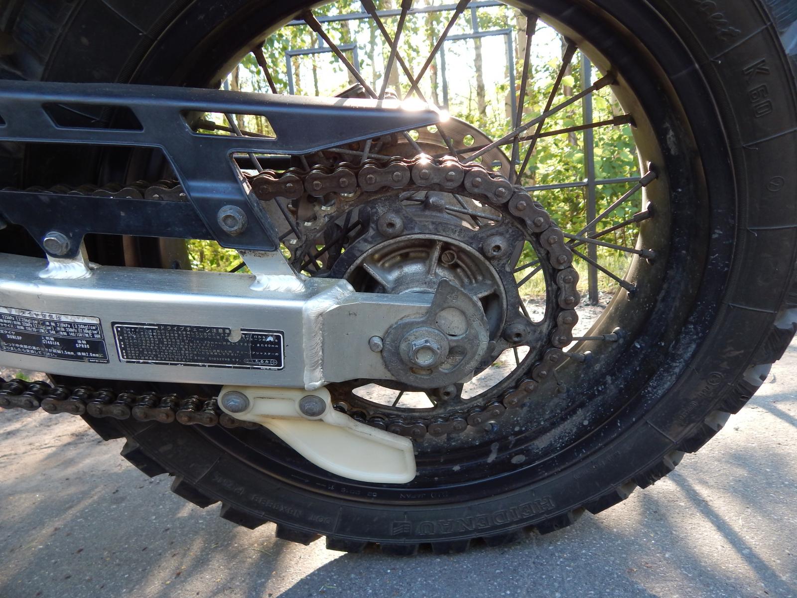

Сменили  звезды  и  цепь.  Увеличив  передаточное.  Скорость  снизилась  до  110км. В  песчаных  борах  -  зверь.
Вернули  звезды  обратно.  Демонтирована и  заглушена   "экология". С  возможность  возврата.

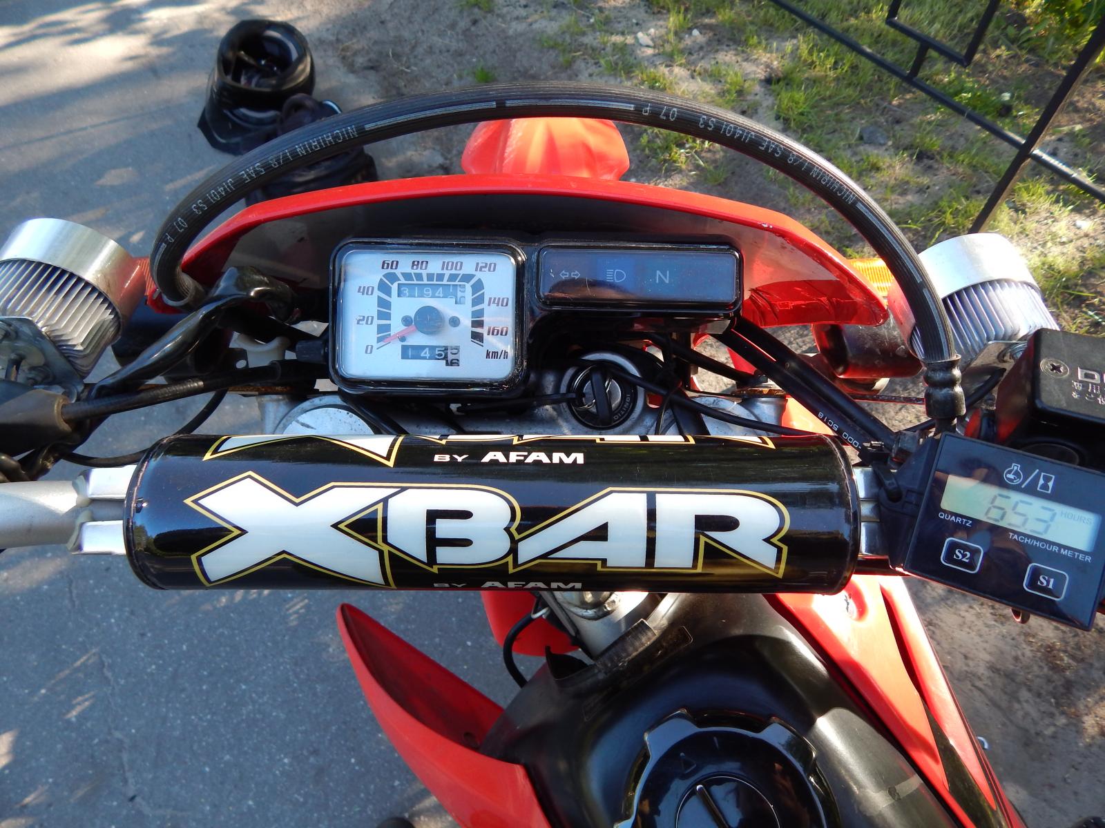

Установлен  тюн.руль -  пошире и  чуть  повыше.

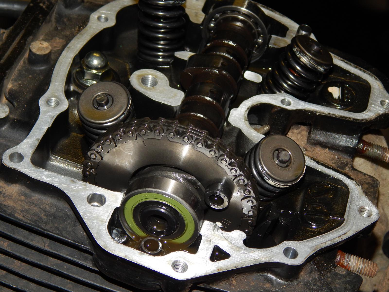

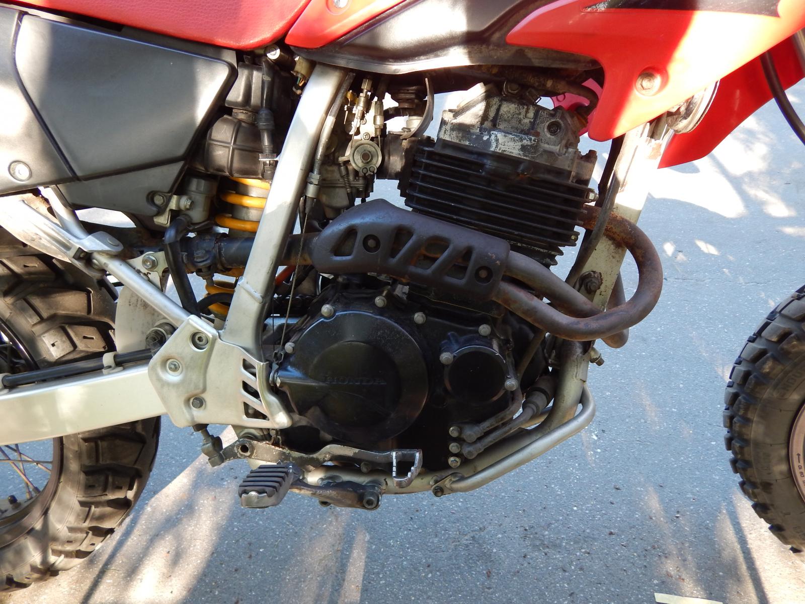

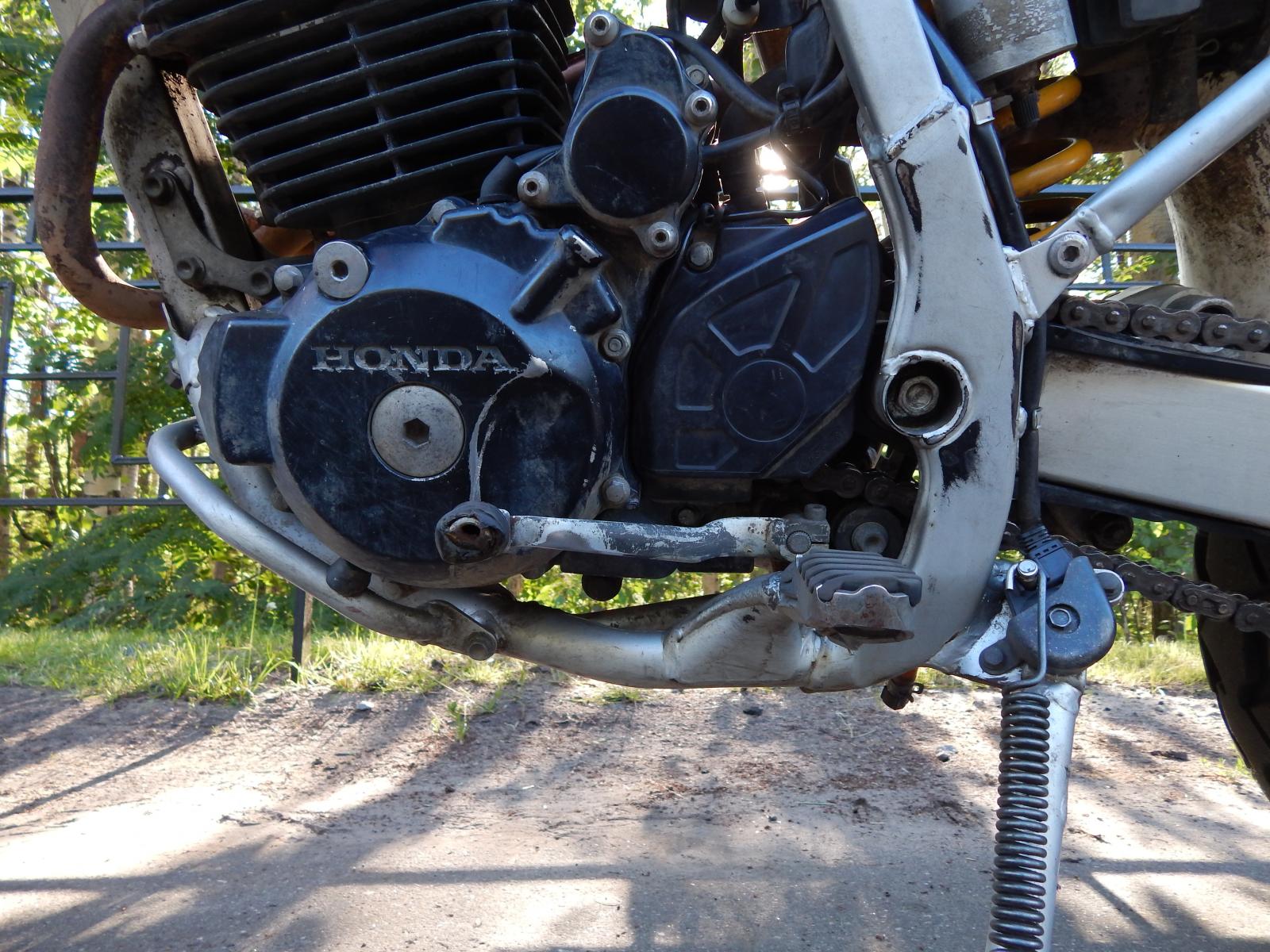

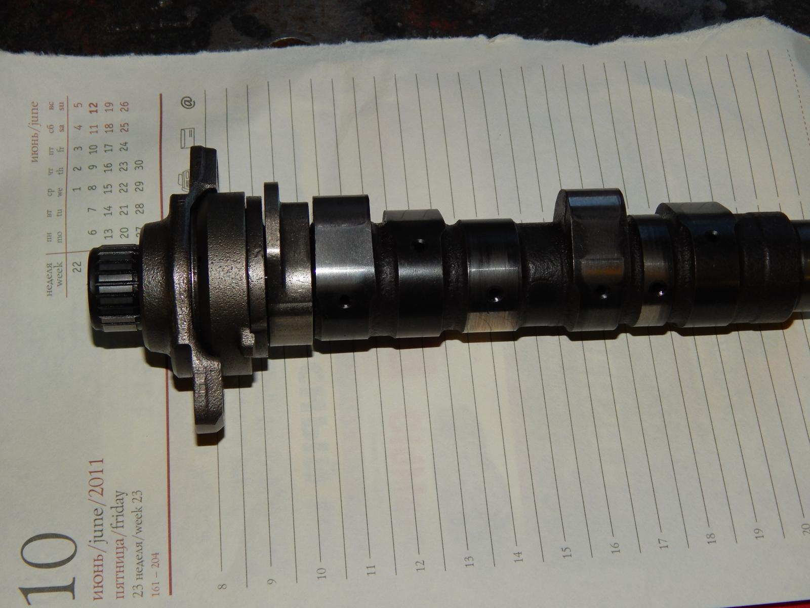

Обнаружен  косяк   б/у  ДВС  Хонда.  Стук  декомпрессора  на   холодную.  Просмотрев  форумы  и  кто  как  "колхозит",
Решили  демонтировав,   разобрать  и  растянуть  пружинки.  Чуть  больше  для  усадки.  Проверили  зазоры , сменили  масло.

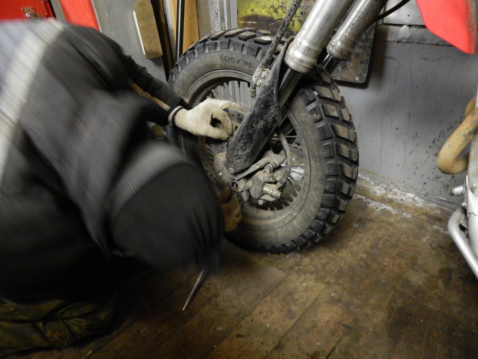

Заменили  подшипники  рулевой,  начали  подкусывать.
Двс  заработал  отлично !
Красить краской  для   глушителей  не  стали.

Добрый вечер. Про доп. фонари вопрос, какой фирмы выбрали, какой мощности, каким цветом светят, и главное как? Желательно с фотками.
Фирма  -  Алиэкспресс.  3 комплект  по  модели.  И  линзованные  были.  Фотки   у  производителя  есть.
Типа :    http://ru.aliexpress.com/item/Motorcycle-led-headlamps-car-battery-general-led-headlight-lanterns-general-12v24v48v-12w-lights/1981615863.html

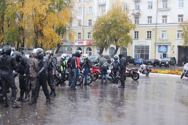

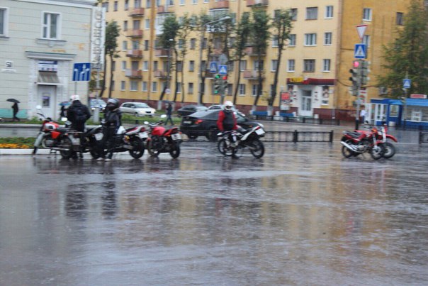

В  первые  ездили  под   дождем.  Оба  мото  без  нареканий  !
Хонда  выше  и  сын  суше.  В  Архангельск  не  поехали.
С краишку  стоим ,  поредели,  колонна  уже  пошла.  Круг  по  городу и сушиться :
