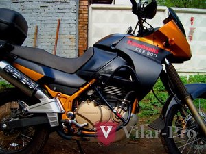

Владимир 44 Опубликовано 13 апреля, 2016 Жалоба Поделиться Опубликовано 13 апреля, 2016 Да, есть такое дело при полном сжатии. Я это имел в виду и как номер получил, так сразу его пополам немножко согнул, что б колесо не доставало )) Не особый феншуй, конечно, но зато затрат времени - 5 секунд и никаких переделок. По ощущениям, сравнивая с китайчонком, было очень удивительно, что на КЛЕ весь сок начинается там, где раньше мотор утыкался уже, то есть около 6 тыс. об. Поскольку езжу в основном по городу, то это неплохо. Как в оффроуде ездить, в реальном эндуро - не представляю. Да и вес не эндурный. Городской эндуро - вот самое правильное определение ;) Лестницы, тротуары и всякие лесопарки - да. Ну и звезду ведомую чуть побольше - тогда и на пересеченке лучше и на асфальте погонять. Инфы, если брать рунет, больше, чем на klxclub ничего и нет. Дуги свои могу сфоткать, если интересно. Я их заказал после того, как на ровном месте у меня мот на песочке завалился и стало понятно, что без дуг совсем нехорошо, если на скорости положить )) В двух словах: верхнее крепление - в крепление двигателя к раме, нижнее - к раме на хомутах. По рукой есть только продажные фотки, но может немного видно будет. Таких дуг достаточно, если мот завалится? Или лучше сделать более развитую систему, с защитой пластика? Хочу что-то похожее изобразить. Цитата Ссылка на комментарий Поделиться на другие сайты Поделиться

PauS Опубликовано 13 апреля, 2016 Жалоба Поделиться Опубликовано 13 апреля, 2016 Я, обговаривая изготовление дуг, исходил из мнения опытных людей, конкретного применения мотоцикла и здравого смысла. Если приложить хорошо, то без повреждений пластика вряд ли обойдется, хоть какую систему делай. Пластик на КЛЕ настолько хрупкий, что ему любое касание асфальта болезненно. У меня верхнее ушко, которое к баку, отломалось вот при том случае - мотоцикл без какой-либо скорости повалился и привет. Снял пластик, поездил а-ля нейкед - беспонтово как-то, поставил обратно )) Много труб - большой вес. Раскоряченная конструкция - шанс в ней же ногу зажать. Типа стантерской - просто избыточно. Итд. Поэтому остановились на компактной и простой конструкции, которая защищает крышки, лапки, и то что рядом. Планируешь валяться - бери нейкеда с клеткой. На относительно легком турэндуре развитая система, имхо, и смотрится некрасиво. А сделать всё очень по уму вряд ли кто захочет, в том смысле, что б рассчитывать прочность, учитывая характеристики рамы, правильно конструировать, правильный металл искать итд. Цитата Ссылка на комментарий Поделиться на другие сайты Поделиться
Владимир 44 Опубликовано 14 апреля, 2016 Жалоба Поделиться Опубликовано 14 апреля, 2016 В принципе да, все логично. Спасибо за разъяснения! Наверное сделаю небольшие дуги для защиты лапок тормоза и переключения передач. Валяться и в оффроуд не планирую. Мне как раз больше нужно по городу поездить и небольшие дальнячки ). Ушко я уже чинил после предыдущего хозяина, но все остальное по пластику целое, не царапанное. Видимо тоже был "завален" на ровном месте ). Цитата Ссылка на комментарий Поделиться на другие сайты Поделиться
