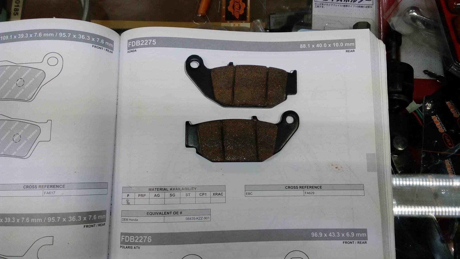

Колодки перед
Колодки дискового тормоза питбайк двухпоршневой суппорт SM-PARTS Артикул: 020169-151-3352
Колодки зад
Колодки тормозные дисковые VJ (зад.) Артикул: 4650066008128
Или Ferodo FDB2275 Подходят для: HONDA CBR 125 R (5 Bolt Front Disc Fitting) (2011-2013) CRF 250 LD (2013-) CRF250M Supermoto (2014-)
