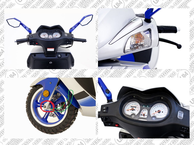

А я вот был гараже и забыл сфотографировать.На табличке в унитазе указан VIN код. Если мне память не изменяет он же и номер рамы?поправьте,если не правильно.А "датчик" скорости называется "привод спидометра" находится на переднем колесе слева по ходу движения.На картинке красным показан сам привод,а тросик обвёл зелёным.Другого фото не нашёл,думаю и здесь понятно.

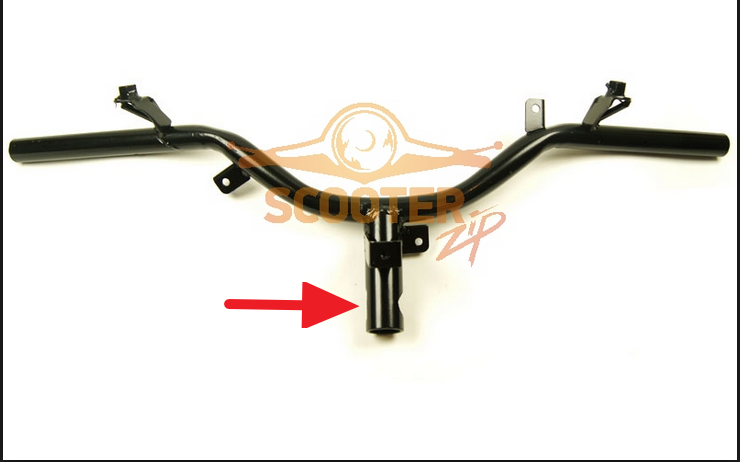

Задолбал руль!Причём,это было чуть не с самой покупки.Уже и болт заменил,и гроверов наставил,и фиксатором всю резьбу залил...Ан нет!Опять начал "гулять".Ну сил уже никаких нет!Хоть приваривай.

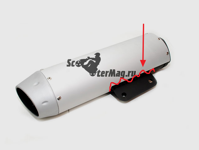

Да,для полного счастья пошла трещина по глушаку.Кстати,когда он дико затарахтел,думал,что прокладка прогорела.Оказалось открутились болты,которыми он крепился к цилиндру.Когда снимал,увидел сажу на самом глушаке и потом-трещину вдоль крепления(которым он к раме прикручивается).

Трещина конечно схематично изображена.
А как это у тебя проявляется гуляние?
Просто ослабевает болт и сам руль начинает слегка болтаться на траверсе.
Болт,который вот тут.

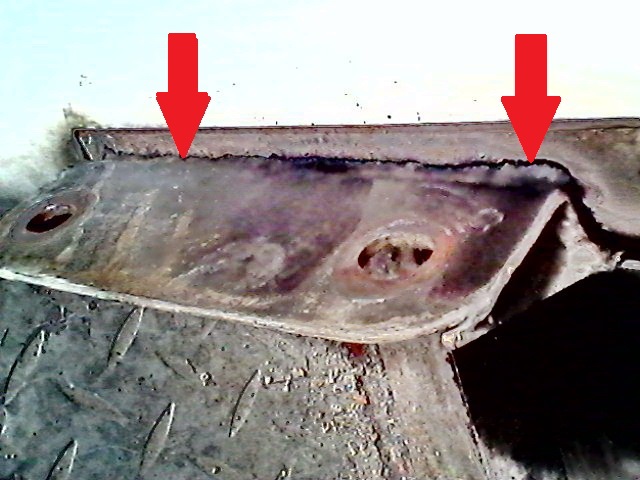

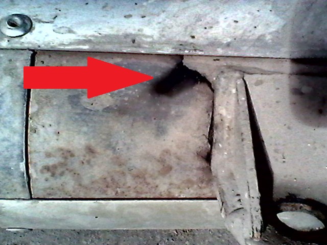

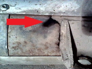

Снял глушак.Как оказалось,всё гораздо серьёзнее:глушак желательно заменить.Трещина идёт под алюминиевую облицовку,а как её снять?Попробовал "холодную сварку",завтра погляжу,что получится.
На левом снимке-копоть из трещины.
А проставки под болт есть у тебя там вот такие?
Да там вообще никаких нет и не было.Гроверы,шайбы  и всё.
Глушитель ремонтопригоден. Алюминиевый кожух снимается после того как вы высверлите стальные заклёпки в передние и задней части глушителя. После этого можно идти к хорошему ГАЗОСВАРЩИКУ, никаких полуавтоматов. Я свой в прошлом году, в конце лета ремонтировал. Так как лошадка очень много используется по работе, и на ТАКИХ дорогах, вот глушителю и досталось. После сварки кожух обратно одевать не стал.

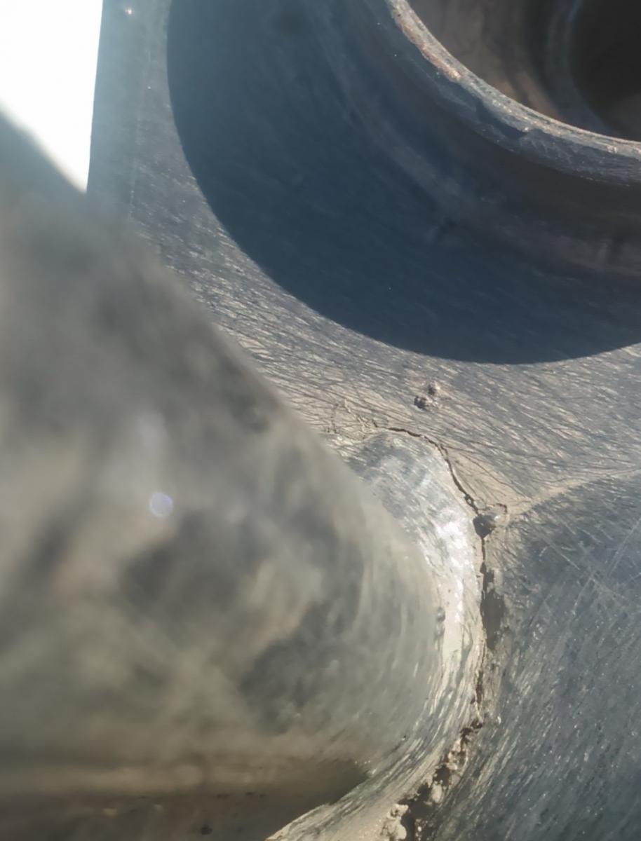

Вот что ещё хочу добавить. Внимательно осмотрите траверсу, это та к которой крепится глушитель. Осмотреть на предмет микротрещин в районе сварки двух стоек для крепления глушителя.

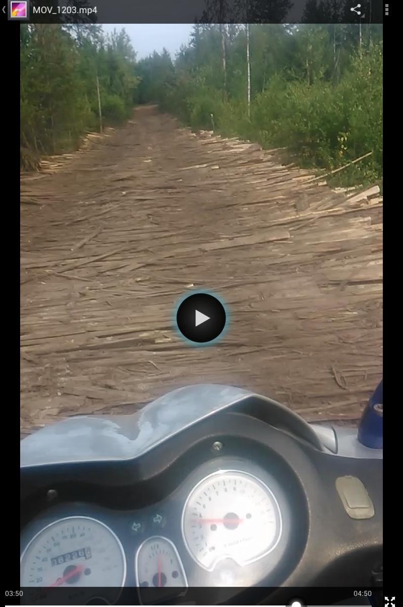

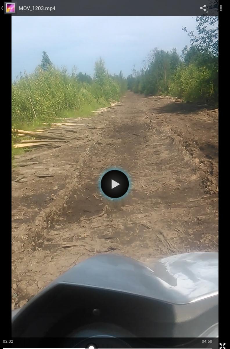

P.S. Вот такие дороги
Это скриншоты из снятого видео на телефон. Скорость небольшая, так как рулил одной рукой. Экстремал блин.

Да, дорога из горбыля, но это специфическая дорога, для заболоченной местности. Дешовая. Может быть и подороже, из брёвевен, да ещё в два слоя - продольный и поперечный, и ещё с увязкой. Но это уже для болота. Такие дороги временные, экологически безопасны, и они бывают не только в Раше.
