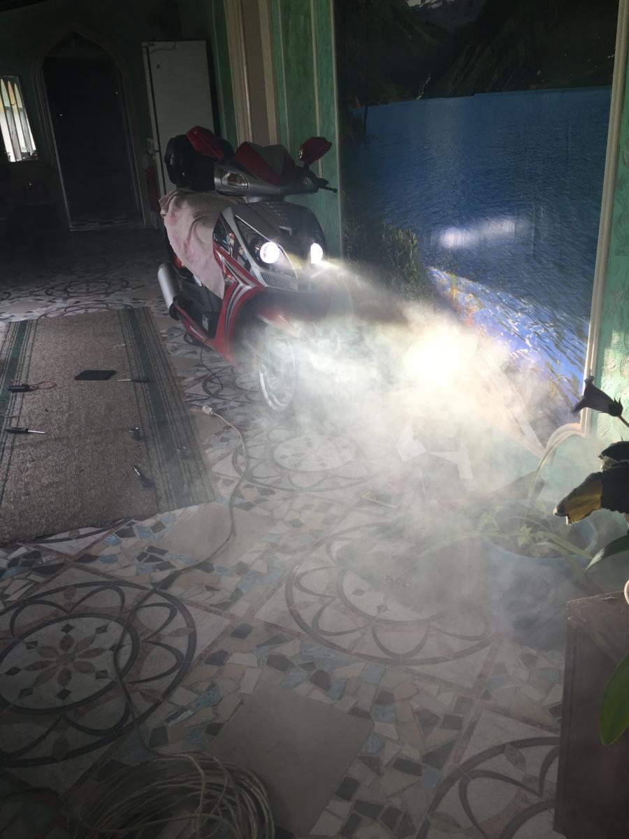

salafan Опубликовано 1 августа, 2016 Жалоба Опубликовано 1 августа, 2016 Прошу прощения, что вклиниваюсь со своими пирожками, но свет - да, штатный очень невнятный. Ставить лампы мощнее? Генератор то родные не вытягивал. Поразмыслив что к чему, было принято решение о замене комплекта оптики на ксеноновые линзы с лампами ДХО. Конечно, же может кто-то и отметит, что все это похоже на ребячество с колхоз-ксеноном, но свет яркий, свето-теневая граница довольно четкая. После монтажа всего этого "бутерброда" выяснилось, что генератор не обеспечивает достаточное напряжение даже на рабочих оборотах. Во всяком случае, что я увидел в момент проверки (12,2-12,3В.) Пришлось менять статор и реле-напряжения на 3-х фазный (11 кат.) Теперь - люкс! В режиме хх - 12,8-13,0В, на раб.оборотах (4000-5000 об/мин) - 14,2В. Разумеется все цифры по напряжению с включенными фарами. Доработки в электрике не сложные, но результатом я доволен. :) И еще момент, уже с модифицированной оптикой ездил в ГИБДД ставить мот. на учет. ГИБДД-ник ничего не сказал. Покрутился, сверил номера и всё :rolleyes: 6 Цитата
