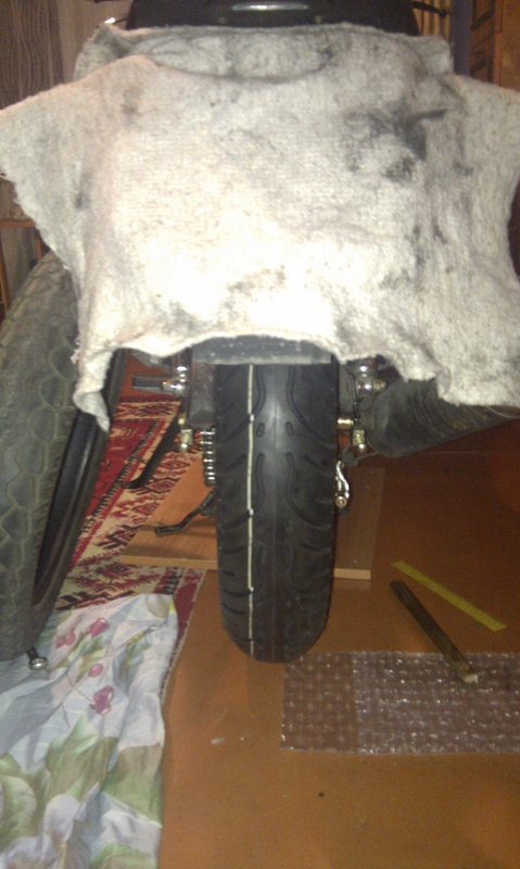

JONES Опубликовано 3 апреля, 2017 Автор Жалоба Опубликовано 3 апреля, 2017 (изменено) Итак. Начало сезона,мотоцикл стоял в доме 4 месяца. Периодически подзаряжал аккумулятор. Ну и думал, как поставить на него морду с CB750,которую купил осенью в замен добитого при падении ветровика. Пока ничего толкового не придумал в общем))) Приехала задняя резина новая Mitas MC-7 120\90-16. Сразу же отвез на шиномонтаж и переобул,отбалансировал. Сегодня проехал 100км на новой резине. На диск встала без проблем,но это максимум.Шире нельзя - упрется в цепь.Да и смысла нет. Сама резина мягкая. Я от нее сегодня был в восторге. Мотоцикл начал охотнее ложится в повороты(у стоковой наблюдался некоторый "квадратный профиль"). С торможением - колесо заднее больше не блокируется.Минус наверное. Видно дает эффект сцепление с асфальтом.На штатной резине блокировалось. На съеденном асфальте зад вилять перестал вообще. Только перед немного все еще ведет (90\90-18). Планирую поставить такой же Митас 100/90-18, но опасаюсь по поводу ширины диска. Придется видимо диск от Флейма искать. Что вылезло - открутились 2 болта на задней звезде - подтягивал, при этом один перетянул и резьба на бемпфере лопнула.Нужно искать или новый демпфер, или варить аргоном.Трещинка небольшая,но ездить так страшно.Вдруг рассыпится по дороге.Так же в заднем колесе были обнаружены подшипники SKF.....вот тебе и китай)))) Желание их менять сразу отпало,В переднем колесе и на валу КПП так же SKF. Общий пробег приближается к 5000. Цепь cальниковая SFR поживает хорошо,подтяжки не требует. На звездах износа заметного нет. Видимо таки не из говна сделаны.Заменил трос спидометра. Магазин запчастей WELS в Питере попросил 800 рублей,я подумал и заказал у ирбиса с VR-1 за 255. Прислали через 3 дня,поставил,все хорошо. Манагеры из WELS - завязывайте с травой. По цене 80 тросиков можно купить новый мотоцикл. Ну это перебор,правда. Из Китая ваш трос могут прислать за 140 рублей. Вы что там курите с такими наценками? Да у вас дешевый качественный мотоцикл - но если вы и дальше будите делать 5 и выше кратные наценки на запчасти - вы так и будите конторой "одной из" после S2, Stels и тд. Их запчасти стоят несравнимо дешевле. Изменено 3 апреля, 2017 пользователем JONES Цитата

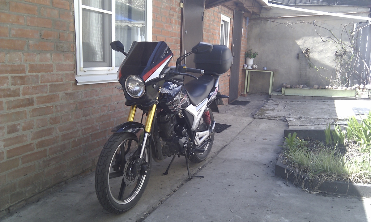

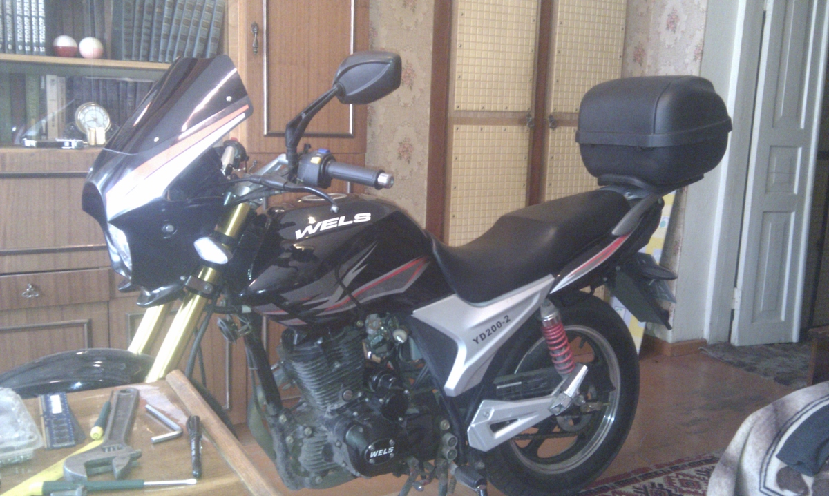

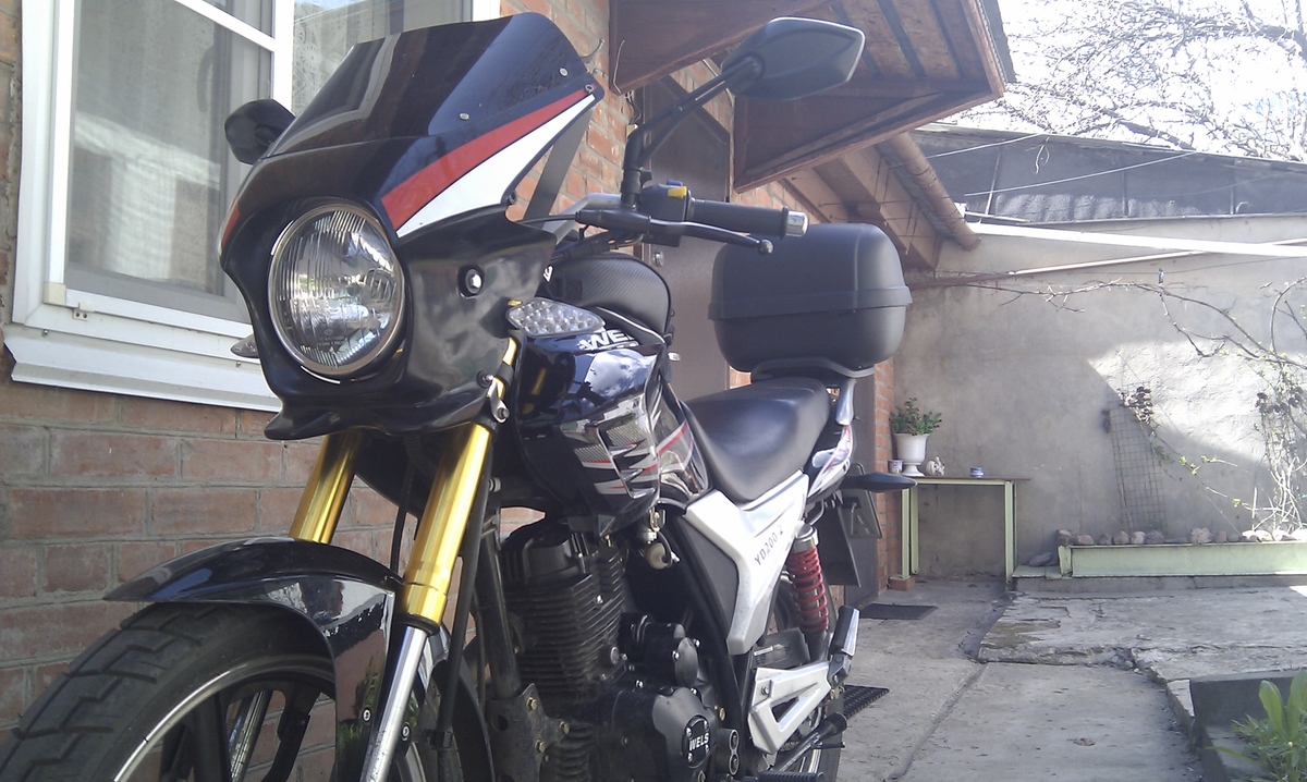

JONES Опубликовано 25 апреля, 2017 Автор Жалоба Опубликовано 25 апреля, 2017 (изменено) Довел до ума хондовский обтекатель. Сначала поставил просто на болты фары и закрепил снизу. На скорости выше 60 он начинал вибрировать....в итоге из нержавейки выточил 2 кронштейна под клипоны руля и сделал еще 2 точки крепления сверху. Теперь как влитой сидит.Отсекает поток воздуха до шлема. В шею дует все равно.Заказал с али вот эту штуку https://ru.aliexpress.com/item/Universal-Smoke-Upper-Outer-Windshield-Air-Wind-Deflectors-Windscreen-Bracket-Set-Adjustable-for-Motorcycle/32789014867.html Надеюсь она поднимет поток до визора. Если не устроит,то придется самому сделать высокое стекло под этот обтекатель. Сам обтекатель из стекловолокна, достаточно прочный. Теперь меня на дороге принимают за японца и здороваются все подряд))))) Для полного туристического фарша надо дуги и боковые кофры. Добавлю фото новой задней резины. Изменено 25 апреля, 2017 пользователем JONES Цитата
