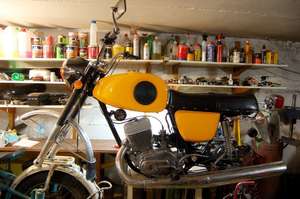

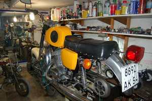

jurist Опубликовано 6 сентября, 2017 Автор Жалоба Опубликовано 6 сентября, 2017 (изменено) Изменено 6 сентября, 2017 пользователем jurist 5 1 Цитата
Bankir Опубликовано 14 сентября, 2017 Жалоба Опубликовано 14 сентября, 2017 В 06.09.2017 в 07:43, jurist сказал: Красавец!!! Выезжал? Может видео сделаешь (привет из молодости)? Цитата
jurist Опубликовано 15 сентября, 2017 Автор Жалоба Опубликовано 15 сентября, 2017 Не выезжал! Даже не заводил! Там еще мелочей много. Провода койгде прибрать, сколы подкрасить, повороты полирнуть, наклейки, рычаги... Цитата
