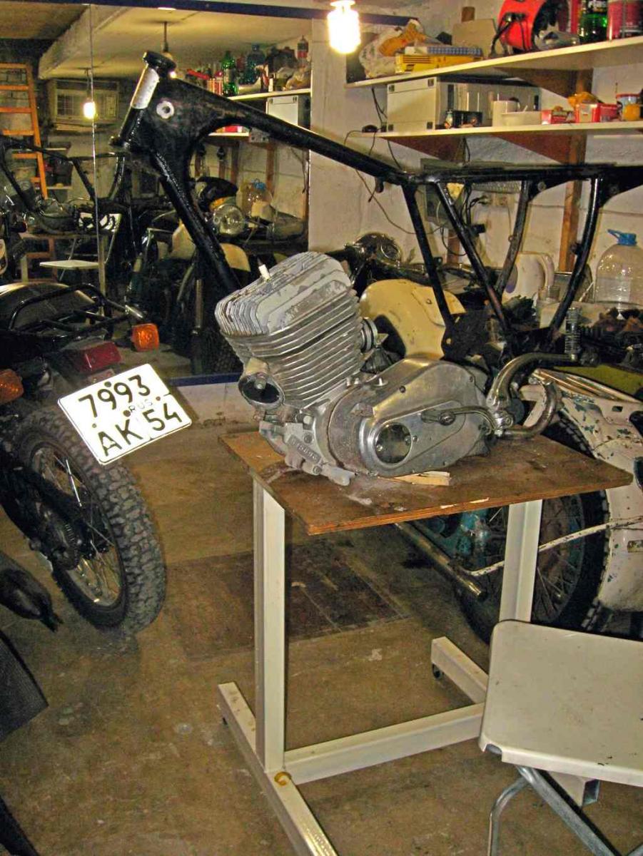

jurist Опубликовано 27 сентября, 2016 Автор Жалоба Опубликовано 27 сентября, 2016 Сегодня полдня занимался борьбой с мотом, не победил. Перебрал прерыватель, менял катушку зажигания, менял уровень в поплавковой камере, даже карб ставил другой, от Паннонии. На холостых работает, дальше еле-еле, троит и сбоит. Версий больше нет, поэтому поставил мот на препарационный стол и разобрал. Вчерашняя пробная поездка выявила множество косяков. Их в любом случае нужно устранять. Ну и заодно разберу мотор, есть вероятность что кривошипная камера не герметична, да и компресия что-то слабовата на мой взгляд. Цитата
denis08 Опубликовано 28 сентября, 2016 Жалоба Опубликовано 28 сентября, 2016 У меня похожая проблема с ПСом была. Достался в потрёпанном состоянии, заводился плохо, холостой ход плавал и только повышенный держал, максимальные обороты не набирал и давал лютые перебои, на регулировку карбюратора почти не реагировал. Компрессия была отличная. Вскрытие показало кончину правого подшипника колен. вала и сальника. После замены мотик стало не узнать. Может парить мозг конденсатор на прерывателе. Так же советую проверить глушитель на закоксованность. Элемент возд. фильтра бумажный, мог забиться или сгнить. Цитата
jurist Опубликовано 28 сентября, 2016 Автор Жалоба Опубликовано 28 сентября, 2016 Конденсатор менял. Ну, вскрытие покажет! :) 1 Цитата
denis08 Опубликовано 28 сентября, 2016 Жалоба Опубликовано 28 сентября, 2016 Ждём фоток со вскрытия. :) Цитата
jurist Опубликовано 28 сентября, 2016 Автор Жалоба Опубликовано 28 сентября, 2016 Ехать должен лучше, но это пока ни к чему. Цитата

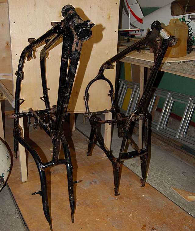

jurist Опубликовано 2 октября, 2016 Автор Жалоба Опубликовано 2 октября, 2016 По поводу "шимми" или "воблинга" тоже есть мысли, особенно когда разобрал мотоцикл. Сейчас, сравнивая стоящие рядом две рамы, одна Иж-ПС(32лс 350см), другая Паннония (250см 16лс), вижу насколько жидкие рамы у Ижей. Ни чего удивительного, что в таком механизме возникают такие резонансы. В юности был юпитер5, в одиночку на скоростях за 100кмч тоже пару раз возникал такой эффект, очень страшно. При езде в двоем его не было. Если не забуду, сегодня сфотаю обе рамы для сравнения. Кстати, ПС в процессе производства упрощался и одновременно совершенствовался. В частности на 50мм был удлинен маятник мотоцикла, именно ради успокоения "шимми" и для уменьшения козления. Цитата
jurist Опубликовано 2 октября, 2016 Автор Жалоба Опубликовано 2 октября, 2016 Если не забуду, сегодня сфотаю обе рамы для сравнения. Вот они, красавицы! :) Справа ПС, слева Паннония. Цитата
