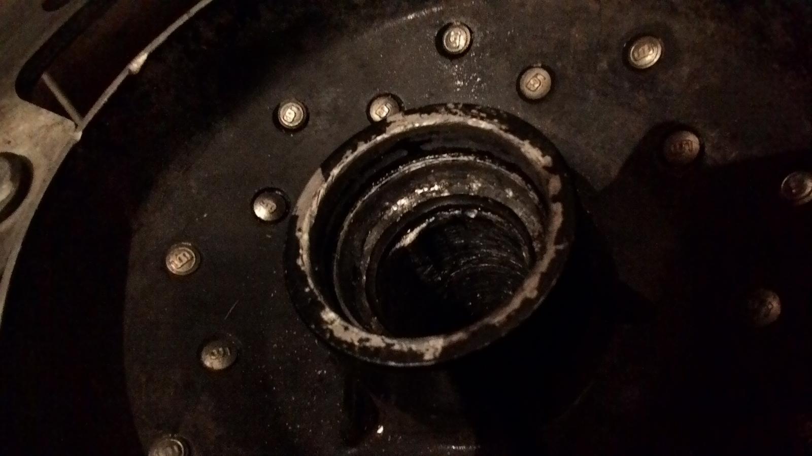

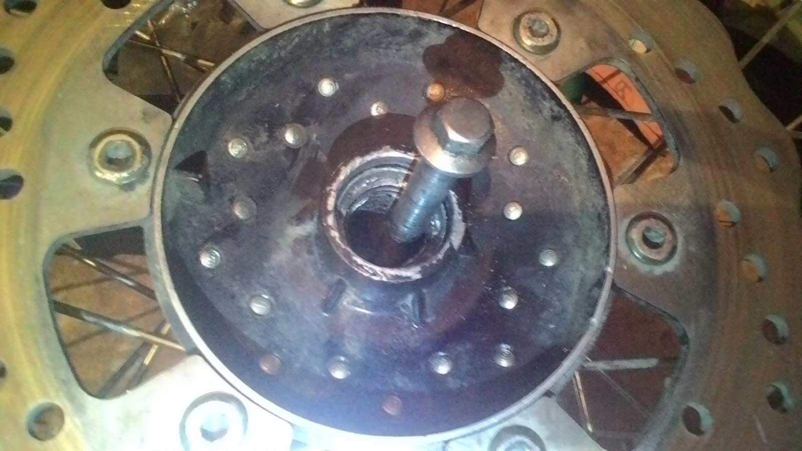

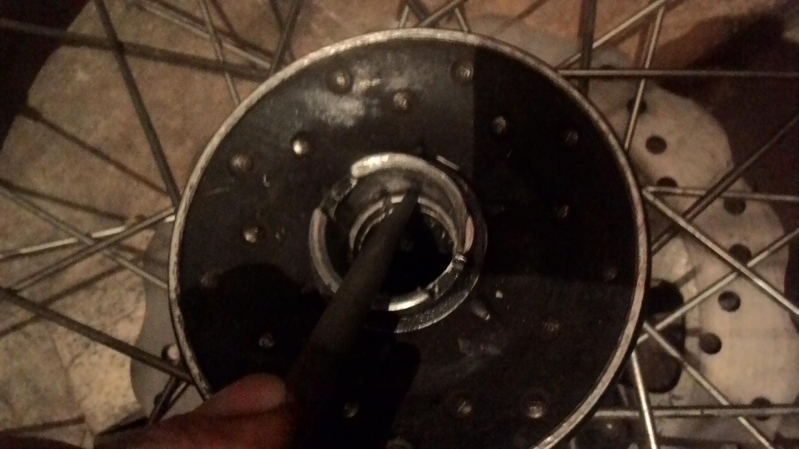

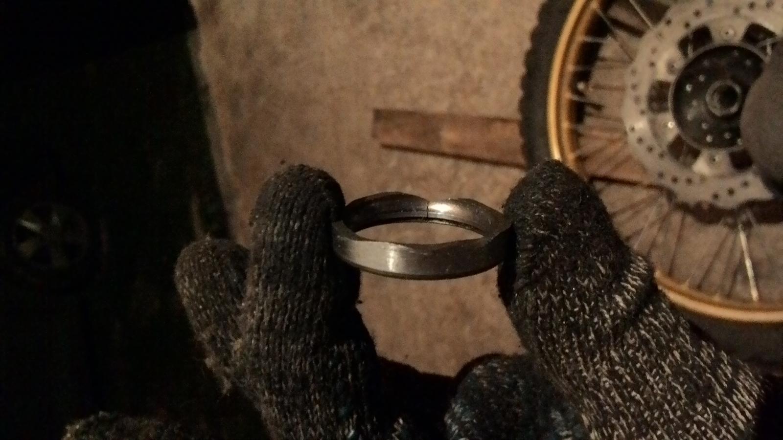

Closed Опубликовано 26 сентября, 2016 Жалоба Опубликовано 26 сентября, 2016 Рассыпался подшипник в переднем колесе 21 обод. Вообщим купил подшипники, посмотрел видио про замену, необходимо выбить втулку изнутри. Зачем это делать, но мне этого неизбежать. Левый подшипник раздвоился, тоесть его разрезало поперек, получились две паралельные половинки. Одна вывалилась при снятии колеса Вторая осталась в ободе внутри: Как достать вторую пловинку подшипника из обода? Цитата
Closed Опубликовано 26 сентября, 2016 Автор Жалоба Опубликовано 26 сентября, 2016 И вообще нужно ли выбивать и выбивается ли эта втулка из нутри обода? На данный момент я колочу с обратной стороны втулки, что бы вибить корпус подшипника с противоположной стороны Но втулка очень страдает и не поддается.. Цитата
evil_laugh Опубликовано 26 сентября, 2016 Жалоба Опубликовано 26 сентября, 2016 Сваркой. Обварить по кругу малым током. Там дел на минуту. 2 Цитата
Closed Опубликовано 26 сентября, 2016 Автор Жалоба Опубликовано 26 сентября, 2016 Сваркой. Обварить по кругу малым током. Там дел на минуту.А саму втулку не нужно выбивать потом?Сварка только в город ехать искать. Цитата
Closed Опубликовано 26 сентября, 2016 Автор Жалоба Опубликовано 26 сентября, 2016 И почему втулка сиупици не подается? Если дубасю по застрявшему корпусу подшпника. Может нужно греть? Цитата
Closed Опубликовано 26 сентября, 2016 Автор Жалоба Опубликовано 26 сентября, 2016 Что то я не пойму, может это не втулка вовсе??? Может ее там и небыло? Втулка должна одеваться на ось плотно? Цитата
Closed Опубликовано 26 сентября, 2016 Автор Жалоба Опубликовано 26 сентября, 2016 Не так же должно быть: Цитата

Робинзон Опубликовано 26 сентября, 2016 Жалоба Опубликовано 26 сентября, 2016 Втулка не должна плотно надеваться на ось. Она служит только для того, чтобы при затягивании гайки оси не сжать внутренние обоймы подшипников друг к другу. Тем самым нарушив зазоры в подшипниках. Втулки выполняющие эту задачу называются дистанционным или распорными (обеспечивают заданную дистанцию между подшипниками, т.е распирает их при попытке сжатия затягиванием гайки). С устройством твоего колеса не знаком, посмотри а нет ли с противоположной стороны стопорного кольца для второго подшипника. Мало ли, а вдруг! Если у тебя внутренняя обойма вывалилась, то втулка должна свободно тоже выпасть или болтаться там внутри. Ввиду слабого посадочного места ступичных подшипников на китайских мотоциклах для сохранения ступицы, точнее этого самого посадочного места, лучше сделать как тебе посоветовали раньше. Обварить "прихватками" оставшуюся наружную обойму по кругу изнутри чтобы при остывании обойма сжалась и свободно вышла из ступицы. Похоже что там вообще втулки нет. Если нет, то обязательно ищи где её взять. Без неё нельзя. Подшипников не напасешся. 2 Цитата
