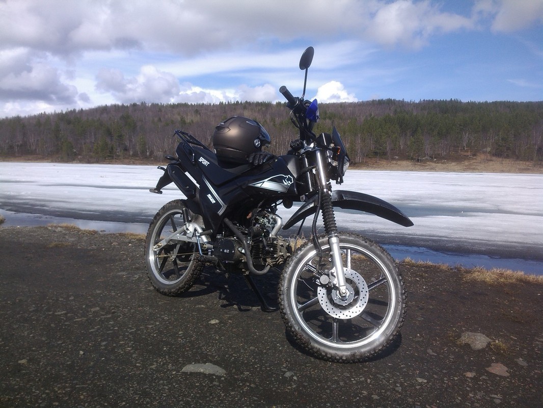

Raider1972 Опубликовано 27 мая, 2017 Жалоба Опубликовано 27 мая, 2017 Учтите,паралон воздушного фильтра сухой...пропитайте маслом(я добавил ещё один фильтрующий элемент,и увёл воздухозабор за левую накладку при помощи патрубка от калины)!!! И ещё соединение воздухана и карба требуется замена китайского хомута на нормальный...если нет то вероятен подсос воздуха с пылью в обход фильтра. Сёдня прокатился примерно 35 км,на улице +3 с периодической снежной крупой,сопли до колен...зато полные штаны удовольствия Цитата

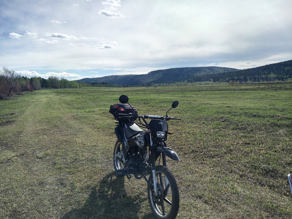

i_ninja Опубликовано 27 мая, 2017 Жалоба Опубликовано 27 мая, 2017 За пару недель накатал 350км, впечатления положительные, едет бодро, в любые подъемы едет 70-80 по спидометру на 4 передаче и переключаться не надо. Менты пробовали жокопаться, но ничегл предъявить.так и не смогли. Единственный глюк, на холодную как то хреново заводится. Мб карб стремно настроен? Цитата

i_ninja Опубликовано 28 мая, 2017 Жалоба Опубликовано 28 мая, 2017 Вот так скатались на природу. 4 Цитата

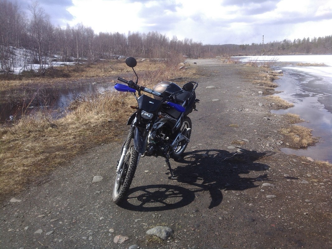

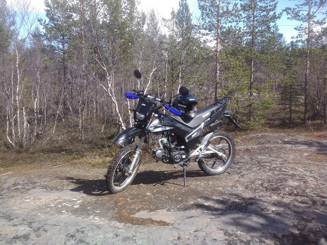

Raider1972 Опубликовано 31 мая, 2017 Жалоба Опубликовано 31 мая, 2017 Ответка,на улице +4....мля я реально задубел Да кстати,на карбе опустил иглу,и отрегулировал заново....смесь богатил сволочь. 2 Цитата
