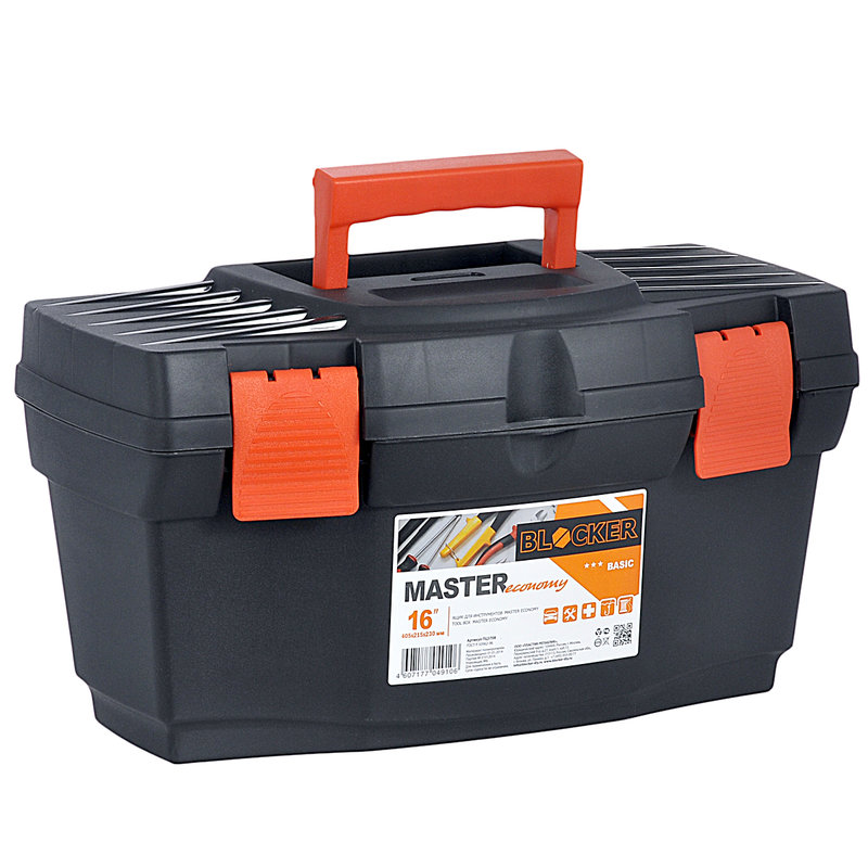

Пришла идея ,может тебе купить ящик для инструмента пластиковый,которые продаются в стромагах. На заклёпки дополнительно петли и для замка что то.
Поделиться сообщением
Ссылка на сообщение
18 часов назад, Евгений13 сказал:
у меня есть такого плана, хочу другой кофр)
я уже всё спланировал, спасибо!
