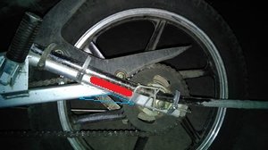

Raider1972 Опубликовано 21 сентября, 2017 Жалоба Опубликовано 21 сентября, 2017 (изменено) В 19.09.2017 в 19:50, ХВВ сказал: Здасте народ! Думал у меня одгого такой мот, очень рад, что это не так! Из моих доработок, сделал подножки складные закрепленные не к двигателю, а к раме. Вдруг интересно кому- расскажу. При этом сохранилась возможность обратной переделки. Но пишу я сюда по другому поводу. У меня лопнул маятник, сейчас не знаю сто делать. Не скажу что я как то агрессивно гонял, просто ездил, без пассажира. Может, есть у кого мысли по этому поводу? Трещину заварить,из трубы большего диаметра сделать дублёр(красным),снизу приварить косынку(синим).С права процедуру повторить для профилактики.Всё обварить,покрасить и кататься. Все свои наработки можешь выкладывать.думаю лишними не будут ))) Изменено 21 сентября, 2017 пользователем Raider1972 Цитата

Raider1972 Опубликовано 24 сентября, 2017 Жалоба Опубликовано 24 сентября, 2017 8 часов назад, ХВВ сказал: Получилось вот так. Ну можно и так,только зря косынку на усиление не добавил...это место на плече самое слабое получается,на кочке-ямке может и снова лопнуть.Если буду маятник сдёргивать,сразу косынкой усилю с двух сторон...если лопнет на скорости на трассе,можно и "хрустом" под встречкой оказаться. 2160 с копейками,сезон не закончен пока снег не выпадет .По скорости максимально можно воткнуть 17 и 37 звёзды,скорость будет примерно 100 км...вот только после 80км его начинает мотать ветром. Для меня с моим "сопочным" рельефом местности оптимально 16хштатная,все горки на 4 передаче проходит,динамика в норме,скорость по трассе 70-85 честных км при оборотах 6000-7000....а больше мне от него и не нужно.Пробовал 15 звезду,сразу минус около 5 км. Теперь нужно за зиму резину сменить на 2.75(перед) и 3.00(зад)(нейлон не айс на торможении на асфальте,в юз уходит,нужно резину),проверить и наверно купить демпфер ступицы(если чё про запас),ну может всё таки раму замкну если лень не будет А так аппарат интересный,вроде по виду ослик-осликом...а вне дороги мустанг прямо Цитата
