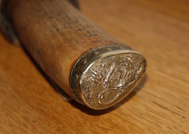

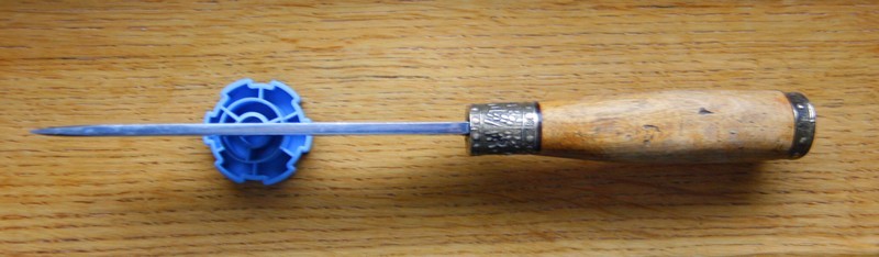

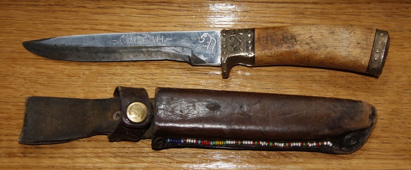

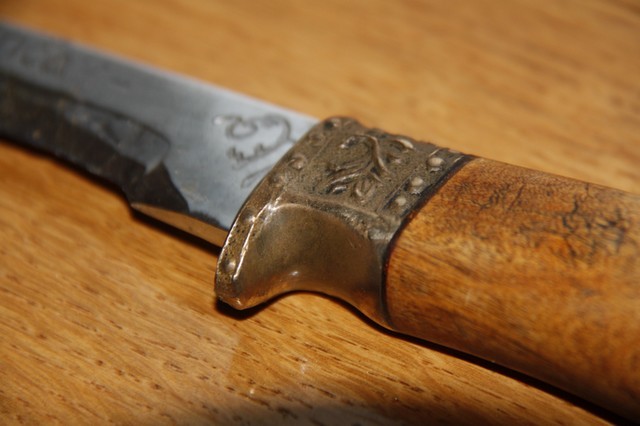

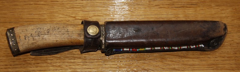

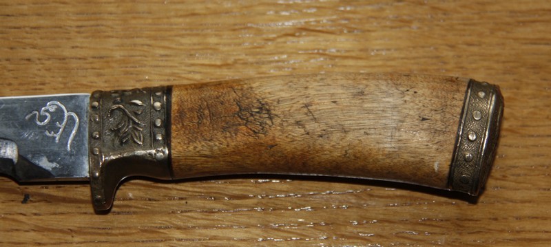

егерь Опубликовано 30 декабря, 2016 Автор Жалоба Опубликовано 30 декабря, 2016 Нож, в скатаниях по природе, - это не оружие, а необходимый инструмент, но, к сожалению, хороший нож, такой который может быть хорошим инструментом, по всем своим параметрам прямиком попадает в "холодняк". Вот мой походный ножик - служит он мне примерно 20 лет, какую тольтко он службу не исполнял, - от кухонного режика до монтажки, но никогда не служил оружием или средством устрашения против рода человеческого! Хотя, признаюсь, куплен он был в первую очередь именно как оружие, после неприяной встречи с Михайло Потапычем. Правда, с тех пор, такие отмороженые мишки мне больше не попадались. Итак, о ноже: нож "Сапсан", номерной, не помню какой фабрики (не самоделка), довольно большой - общая длинна 27сантиметров, лезвие 15; марку стали не знаю, но по совокупности свойств, полагаю, что кованая "инструменталка" - нож не очень хорошо держит заточку, но зато и правится легко - после полировки лезвия им можно бриться; клинок очень прочный - не гнётся и не ломается даже на крепком морозе, лезвие тяжёлое и иногда молоток; острым краем обуха мне приходилось перебивать не толстый трос и проволоку - не с одного удара, конечно), после, на краях, даже сколько нибудь заметных зазубрин не осталось. Случалось мне при помощи этого ножа и бортировать колёса, когда другого инструмента небыло, правда приходилось затупливать острие об камень. Рукоять ножа выполнена из берёзы с какой-то "дышущей" пропиткой - в руке не скользит даже будучи мокрой; форма рукоятки - правильная - Рукоятка надёжно лежит в руке без излишних усилий. Навершие рукоятки из цвет/мета - тяжёлое, с выпуклым орнаментом - такой блямбой очень качествено отбивается мясо для отбивных котлет.))) Града из того металла, и тоже свою пользу имеет - лучше охват ножа при строгании: указательный палец за гардой на пяте, а средний на выемке гарды - рука не соскочит ни вперёд и ни назад. Для рубки нож беру чуть за оконечную часть рукоятки и таким макаром несложно нарубить веток, жердей и даже смахнуть не толстое деревце. Ещё рукояткой "усыпляю" пойманую крупную рыбу... Пара слов о ножнах: ножны составные - наружняя часть кожа, внутренняя дерево ( бук), делал сам. Вклад сделал дсотаточно свободным, чтоб нож легко вынимался и легко вынимался даже если дерево разбухнет от намокания. В самом низу ножен сделано отверстие для стока воды: бывает, что дождь льёт весь день, или в воду ввалишься по самы небалуйся... Без "дренажа", в ножнах будет стоять вода и это ни ножу ни ножнам не понравится.) Ременная петля сделана так чтоб ножны с ножом вися на поясе имели максимум свободы и не мешали телодвижениям. Страховочный ремешок удерживает нож от выпадания за гарду - что тоже никак не стесняет свободы и, кстати, при таком способе нож очень легко и естественно вынимается из ножен - беру правой рукой за рукоять, безымянным пальцем сдёргиваю язычёк ремешка с кнопкой и нож в руке. Итак, походный (для любых видов походов - от охоты до мотопокатушек) нож - это тяжёлый надёжный нож который может выполнить массу дополнительных к резанию функций: выступить заменой топору, лопате, монтажке, молотку... и при этом не сломаться 1 Цитата
modest Опубликовано 9 января, 2017 Жалоба Опубликовано 9 января, 2017 В 30.12.2016 в 12:10, егерь сказал: Нож, в скатаниях по природе, - это не оружие, а необходимый инструмент, Чота картинки не кажет( Весь этот культ ножа- фигня и лажа. Куча народа знакомых на каждом выезде на природу хвалится всякими Колд стилами, Смершами, Бакерами,бокерами, авторскими пашихиными и т.д. Но на застолье для общего пользования почему-то всегда лежит мой складной корманник, кетаец за 100 рублей, 420 сталь, накладки из фанеры, клипса для подвеса. Ему лет 15, он режет деревяхи, тряпки, потрошит рыб, птиц, вскрывает консервы, зачищает провода, откручивает винтики. Ему было переточено остриё, сломанное от жестокого обращения. Точится о камни, правится о патронташ. Он со мной всегда, в правом боковом кармане курток. Носил много ножиков, но этот как-то прижился. Второй нож всегда висит на патронташе. Тот же дешёвый кетаёза. Массивный, тяжёлый, всегда острый. Как аварийный запас с функцией мачете и оружия последнего шанса. А вообще как инструмент, хозбыт и оружие рулит обычный плотницкий топор. 2 Цитата
егерь Опубликовано 9 января, 2017 Автор Жалоба Опубликовано 9 января, 2017 Хм, точно не кажет, а были же! Видать самоликвидировались. Перезагрузил. 40 минут назад, modest сказал: на застолье для общего пользования почему-то всегда лежит мой складной корманник, кетаец за 100 рублей, Да, моим ножом тоже неудобно выполнять работы по нарезке помидоров и колбасы, грибы резать тоже неудобно - ну так - лезвие то 4мм! Для сервировки лучше использовать хозяйственные ножики с тонким лезвием. Топор раньше таскал, об этом инструменте будет отдельный пост. Цитата

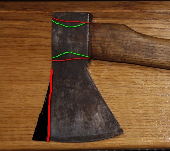

егерь Опубликовано 9 января, 2017 Автор Жалоба Опубликовано 9 января, 2017 Прежде всего нужно было найти основу - хорошего качества, подходящей формы и размера железку. Как раз в это время в Нарвском универмаге, на Ленинском, открылся отдел фирмы SANDVIK и тамто я и приобрёл подходящую заготовку (назвать это готовыми топорами - язык не поворачивается). Был куплен топор с железкой маркированной кодом - 08/13/4, что сие означает точно,- я не знаю, но у разных топоров этот код разный, так-что мож кому-то эти цифры помогут в выборе размера. Топорище меня не интересовало - всё равно собирался новое делать, под свою руку; да родное и сломалось на первой же охоте и на первом же бревне, так что всю неделю пришлось орудовать железкой, зажав её в руке, как рубилом; так-что на деревяшку я не смотрел, а вот к выбору железки я подошёл тщательно - купил качественный новый надфиль круглого сечения и заявился с ним в топорный отдел магазина. Само действо выбора железки несложное, сложно попасть на сговорчивого продавца, мне повезло - продавец там был молодым парнем, не занудой и мало того, что разрешил мне шоркать надфилем товар, так ещё и проявил к этому действу самый живой интерес. Может ему, даже и пригодился полученый опыт. Но об "опыте" - в следующей серии. 1 Цитата
егерь Опубликовано 9 января, 2017 Автор Жалоба Опубликовано 9 января, 2017 Выбор железки. Собственно, выбор - это сильно сказано, выбирать-то особо было не из чего поскольку железки тех топориков были стандартными, так что оставалось, только, найти оптимально закаленую железку. Это делается так: берём топрик и проводим надфилем вдоль лезвия, сильно давить не надо - если надфиль скользит не оставляя следов - лезвие перекалено - брак; если надфиль оставляет глубокие риски и идёт с сопротивлением снимая стружку - сыромятина - тоже брак; если надфиль в начале лезвия скользит, а к концу врезается - это полный шлак, а не топор... Нужно найти железку с лезвием по всей длинне кторого, надфиль скользит оставляя царапины но не даёт стружки - вот это - отличная закалка! Такое лезвие и точится нормально, и тупится не быстро, и на морозе не покрошится, и на гвозде не согнётся-не сломается. Кстати, таким лезвием, если после правки его полирнуть, вполне можно брится. Так-же нужно убедится, что закалка не идёт выше середины высоты полотна, в идеале должно быть закалено только лезвие, а уж если обух закален - брак! Такой обух обязательно треснет. Перебрав несколько штук я, таки, подобрал подходящую железку. Как я уже говорил, хвалёное шведское качество, в отношении топорища, оказалось сильно раздутой величиной - оно сразу сломалось, отступать было некуда, и я не откладывая занялся постройкой топора. Прежде всего доработал саму железку: на рисунке я дорисовал носок полотна который я срезал, по красной линии, срезал для того чтоб чуть уменьшить вес, габарит и чтоб тот носок не прорезал дно рюкзака или другие вещи, короче - не нужен он. Всад на железке был как у всех стандартных топров - отмечено зелёными линиями, я его расточил на конус - отмечено красными линиями - так лучше держится топорище, и немного изменил угол входа топорища в всад, чтоб точка максимального удара сместилась на середину получившегося полотна. Так-же сделал чуть более острой заточку лезвия, но тут нужно соблюсти меру. Конечно, топор с острой заточкой лучше рубит, но и повредить его проще, и к тому-же угол заточки должен обеспечивать отскок полотна при всаживании его в древесину, если отскока не будет - запаришься каждый раз вытаскивать полотно засевший топор раскачивая его за топорище, а так его, топорище, и сломать недолго. Но о топроище в следующей серии. 1 Цитата
