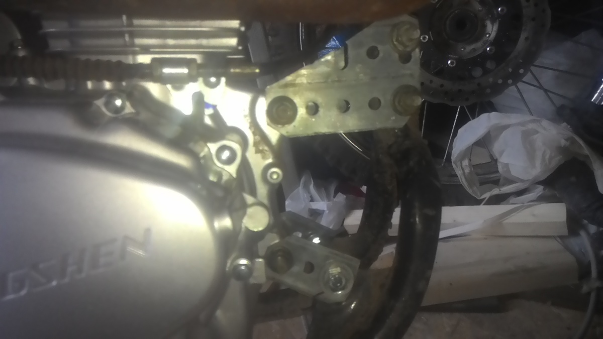

diman1981 Опубликовано 11 августа, 2017 Жалоба Поделиться Опубликовано 11 августа, 2017 (изменено) Вообщем вырвало шатун, погнуло коленвал. Клапанная группа целая. Подскажите купить сразу новый движок проще или всё таки этот ремонтировать? Фото ниже: Изменено 11 августа, 2017 пользователем diman1981 Ссылка на комментарий Поделиться на другие сайты Поделиться

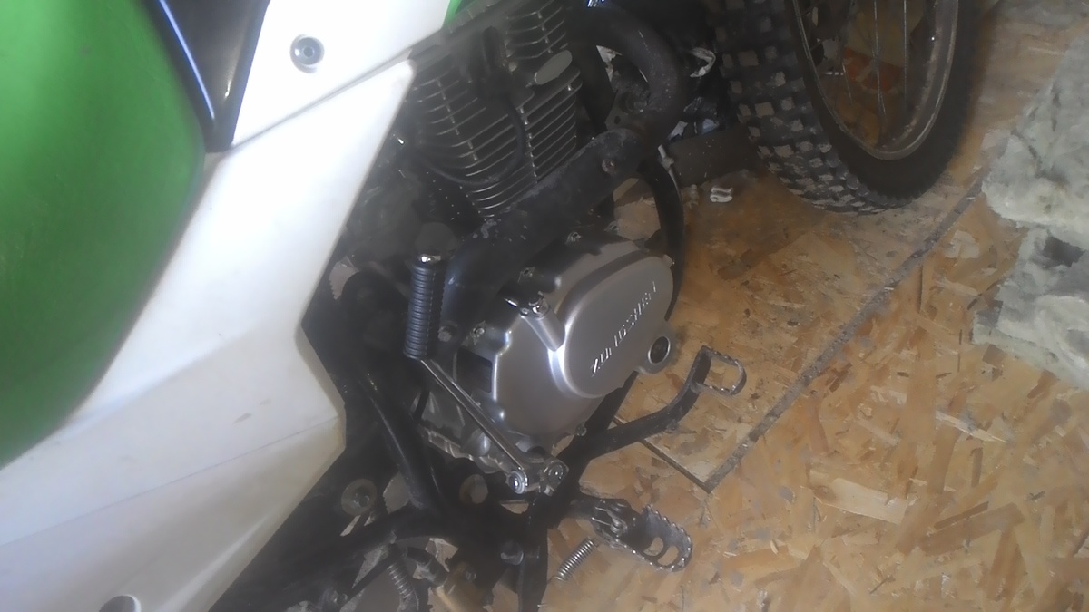

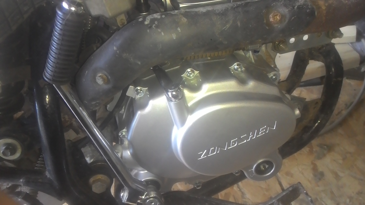

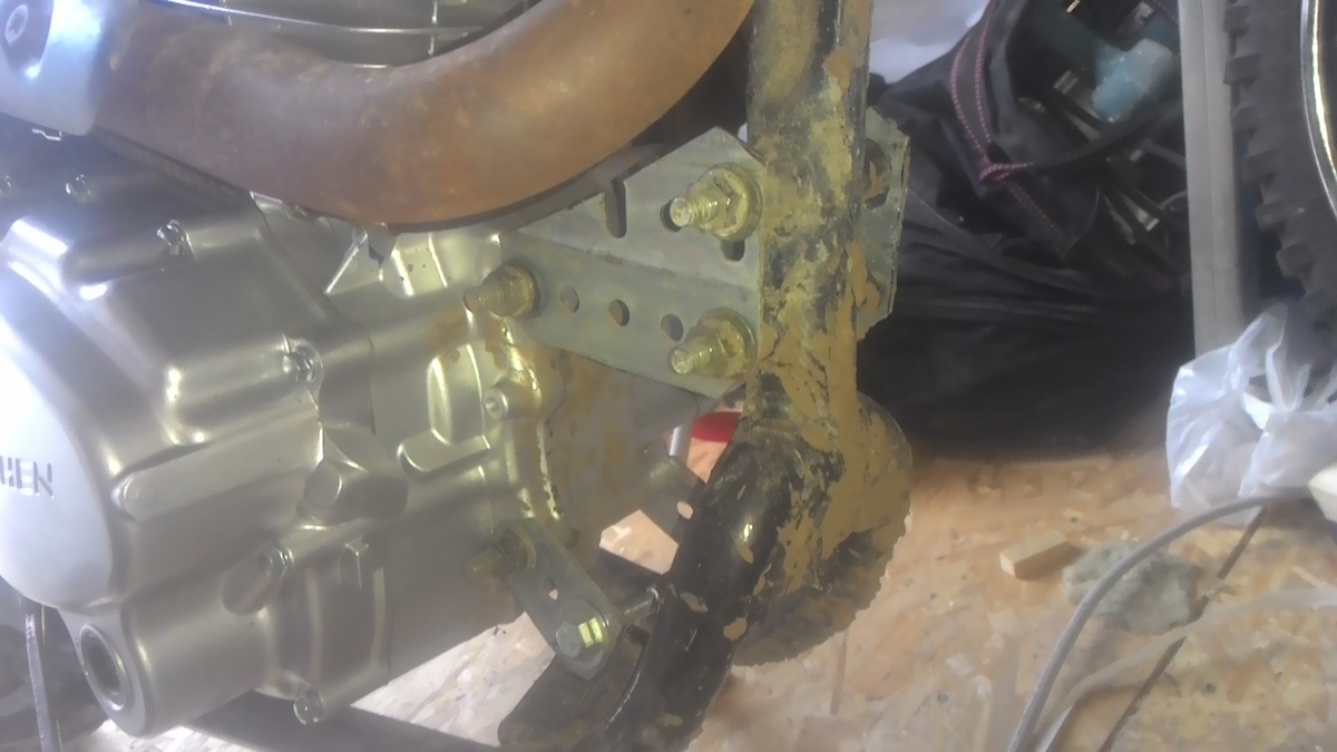

diman1981 Опубликовано 14 августа, 2017 Автор Жалоба Поделиться Опубликовано 14 августа, 2017 Вообщем купил я новый двигатель. Правда почему то крепление немного спереди другие были, наверное это от обычного без R двигатель, без балансировочного вала. Пришлось делать новое крепление. А так всё норм, мотоцикл проходит обкатку! Ссылка на комментарий Поделиться на другие сайты Поделиться
