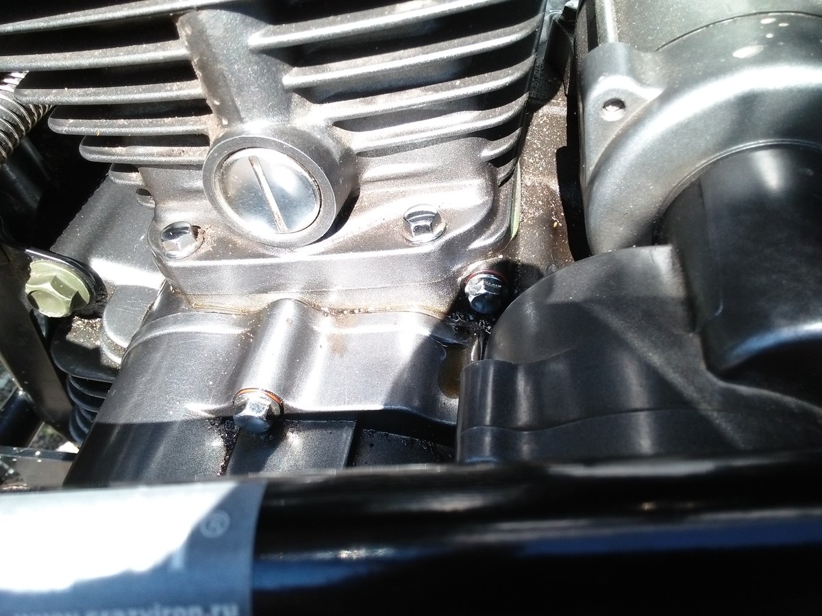

Добрый день. Сочится масло из под цилиндра. Менять прокладки сей час не хочу, да и нет их. Можно ли замазать типа холодной сварки чем нибудь? Или бесполезняк?
9 часов назад, serggrigorii сказал:
Замазывать конечно бесполезно. После чего течь начало? Вообще какая то странная течь. Так чтобы сразу везде по перииметру потекло редко бывает. Может не из-под цилиндра? Например пробка на оси коромысел, или ещё где.

Да нет  не по периметру, Практически чуть сзади болта, и где то на расстоянии примерно 2 мм. Снял на телефон. За болтиком пузырится. Видио не хочет вставляться.
Изменено пользователем serggrigorii
15 минут назад, serggrigorii сказал:
Не очень понятно почему пузырится. Похоже что дырка совсем обльшая. Может часть прокладки выдуло. Я бы сначала попробовал протянуть цилиндр (головку и болики сбоку которые видно). Может поможет. Ещё стоит там всй отмыть и с лупой рассмотреть на предмет трещин.
Купить в магазине для грузовиков паронит 1.5 мм и вырезать из него прокладку.
10 часов назад, Peter сказал:
Судя по всему прокладка битая - брак. Тянуть болты скорее всего бесполезно, а главное - опасно. Чуть не рассчитал усилие, и можно вырвать из картера вместе с его куском (силумин, мать его, были преценденты).. Тогда картер на выброс, а новый хрен найдёшь...
Таки соглашусь, тянуть какие-либо болты для устранения течей прокладок это вообще гиблое дело, только менять прокладку. Там она несложной формы и из паронита режется за 15 минут. Дольше цилиндр снимать. У меня на флэйме самодельная уже тыщ 20 проездила на момент продажи...
Пока замазал холодной сваркой. Хоть движок не пачкается. Не хочу ехать на работу (в отпуске сей час), а в гараже не хватает нужного инструмента. Да и паронит то же на работе. В сентябре займусь. А то вчера вызвали- эл. мотор подключить, потом еле убёх оттуда. Всем всё сразу надо.
