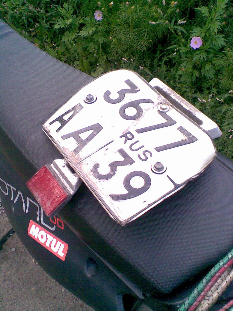

twink_1 Опубликовано 28 февраля, 2015 Жалоба Поделиться Опубликовано 28 февраля, 2015 я бы какое-нибудь подобие ребра жесткости сделал, ато ломался у меня алюминий, не такой толстый, но ломался. Цитата Ссылка на комментарий Поделиться на другие сайты Поделиться
san Опубликовано 28 февраля, 2015 Автор Жалоба Поделиться Опубликовано 28 февраля, 2015 Не, скорее мопед развалится, очень прочно вышло. Вибрации на него сильной не передаётся, думаю надолго хватит. Цитата Ссылка на комментарий Поделиться на другие сайты Поделиться
runner125 Опубликовано 6 марта, 2015 Жалоба Поделиться Опубликовано 6 марта, 2015 отвалится нефиг делать. у меня первое самодельное крепление треснуло, вовремя заметил. потом алюминиевое заводское от loncina 250ки вместе с номером отвалилось. потом сделал из П-образного профиля и забыл. 2 Цитата Ссылка на комментарий Поделиться на другие сайты Поделиться
san Опубликовано 6 марта, 2015 Автор Жалоба Поделиться Опубликовано 6 марта, 2015 проверим, посмотрим. Цитата Ссылка на комментарий Поделиться на другие сайты Поделиться

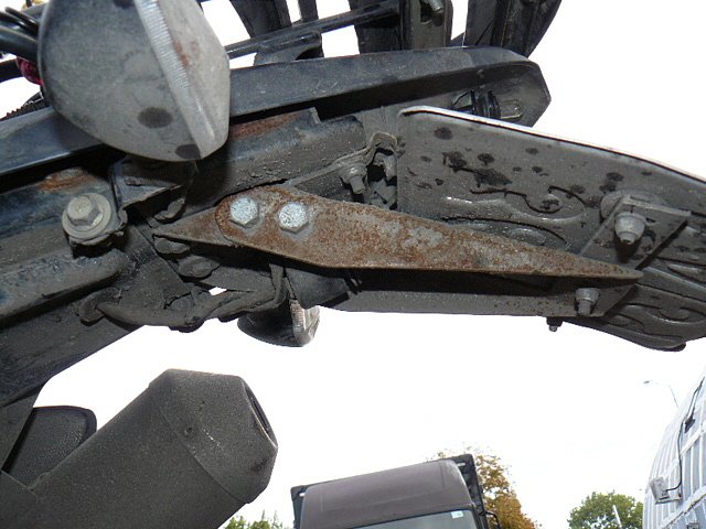

san Опубликовано 16 марта, 2015 Автор Жалоба Поделиться Опубликовано 16 марта, 2015 крыло такое же осталось. фара и вилка у меня от другого мотоцикла))) Каюсь, был не прав, крылья старой и новой модели отличаются. Ещё раньше не ставили ромбовидный кронштейн под крыло. Считаю крыло "старой системы" более прочное, так как выдержало сезон совершенно без ущерба, плюс на втором моте оно уже 9 лет без поломок, изрядно потрёпано, погнуто, но целое... Дорестайлинг: Рестайлинг: Цитата Ссылка на комментарий Поделиться на другие сайты Поделиться
runner125 Опубликовано 11 мая, 2015 Жалоба Поделиться Опубликовано 11 мая, 2015 что то старое мне даже внешне больше нравится. Цитата Ссылка на комментарий Поделиться на другие сайты Поделиться
Genriz Опубликовано 11 мая, 2015 Жалоба Поделиться Опубликовано 11 мая, 2015 Вот такой "рестайлинг" у меня разлетелся в щепки при первом же нормальном падении... ))) Сейчас крыло "Восход-Кросс" - после падений еще целое. ) Цитата Ссылка на комментарий Поделиться на другие сайты Поделиться
