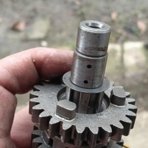

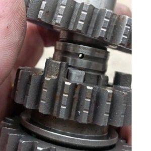

  2. 1-маслонасос подаëт масло сначала в правую крышку, там поток разделяется и один канал идет на коленвал второй на головку, если стоит радиатор то во втором канале стоит перегородка для того чтобы направить масло в радиатор а после этого на головку, при входе в канал головки ещё одно разветвление откуда идет канал смазки валов КПП, но именно валов, они внутри полые и уже с них идет свердения для смазки шестерён которые вращаются именно на валах без шлицов. 2-стук и дергание при включении передачи при трогании идет из за того что диски сцепления когда сжаты слипаются от масла и при включении передачи их срывает с масляной плëнки

  6. Есть одна золотая народная фраза: "Что у человека на уме, то и на языке!". Будьте здоровы и не курите по утрам.
  7. А как работает маслонасос и куда он качает масло вы знаете? Обдаёт струёй шестерни? Когда мотоцикл стоит, вторичный или ведомый вал не вращается. Выжато сцепление, ведущий вал также без движений. Откуда тогда в холодной коробке такой стук и слегка дёргает мотор при включении первой передачи, сможете объяснить?
  8. Интересно что ты такое куришь?
  9. Глупости говоришь! Движок работает, первичный вал вращается, а ты спрашиваешь откуда вращение. По твоему шестерни вращает масляный поток? Я почему-то всегда думал, что вращение идёт от коленвала... А масло насос для чего??? Масло останется на дне картера если насос накроется, но в этом случае далеко не уедешь, клин обеспечен!
