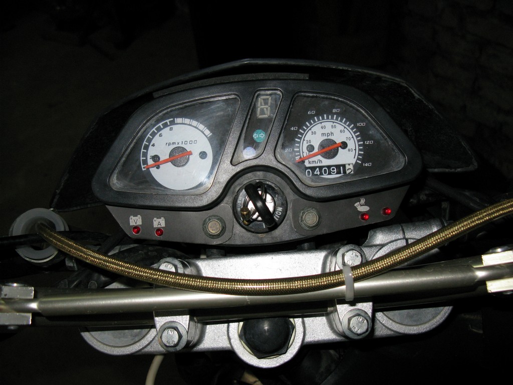

bord-51 Опубликовано 22 ноября, 2013 Жалоба Опубликовано 22 ноября, 2013 Запилил в "железе" (анодированный алюминий + лазерная гравировка). IMG_6753_tn.jpg Не особо отличается от смоделированной картинки :) Зачёт! А четвёртый диод для чего? Цитата
Vladikas Опубликовано 22 ноября, 2013 Жалоба Опубликовано 22 ноября, 2013 Хотел для масла, но не знаю куда датчик воткнуть. Пока резерв. Кстати, по поводу термодатчика... На головке цилиндра, сзади (слева) есть такой стержнеобразный отлив между рёбрами охлаждения... Он несёт какой-нибудь функционал или это технологический момент? В нём отверстие просверлить вдоль его оси можно, чтоб туда термодатчик вкрутить? Цитата
bord-51 Опубликовано 22 ноября, 2013 Жалоба Опубликовано 22 ноября, 2013 Вот движочки у нас разные, тут подсказать не могу. Я бы нашёл в блоке любое глухое отверстие, нарезал бы в нём резьбу и с помощью теплопроводящего материала сделал бы переходник на датчик. Собственно я так и поступил ;) Датчик желательно крепить по выше, т.к. греется в первую очередь головка. ПС На худой конец его можно и между рёбер поместить Цитата
Vladikas Опубликовано 24 ноября, 2013 Жалоба Опубликовано 24 ноября, 2013 Попался мне датчик (термопредохранитель) на 140 градусов. Есть у меня одна идейка... Если выгорит, то будет вапще интересная инфа. Если глянуть на мою аву (кстати, на аве моя красноносая личность), то можно догадаться что я задумал B) Цитата
tektoziga25 Опубликовано 24 ноября, 2013 Жалоба Опубликовано 24 ноября, 2013 нечего не предвещало беды но всё же свершилось) Цитата
arm Опубликовано 24 ноября, 2013 Жалоба Опубликовано 24 ноября, 2013 Попался мне датчик (термопредохранитель) на 140 градусов. Есть у меня одна идейка... Если выгорит, то будет вапще интересная инфа. Если глянуть на мою аву (кстати, на аве моя красноносая личность), то можно догадаться что я задумал B) Зачетная приборка получилась, давно я схем из динозавров не видел)) Я бы тока еще лаком залил что бы влага не попала и не рассыпалось от тряски Сам собирался стоковую приборку выкинуть, сделать все по свойму, платы сделаны, осталось софт под МК немного переписать... но не успел)) А датчик, на мой взгляд, нормально закреплен, не знаю как у 250-ок, но 200 там не менее горячее место чем в остальных частях, да и проще обработку сигнала делать, чем то что ты задумал ;) Цитата
Vladikas Опубликовано 25 ноября, 2013 Жалоба Опубликовано 25 ноября, 2013 ...да и проще обработку сигнала делать, чем то что ты задумал ;) А что я задумал? Проще некуда: Цитата
bord-51 Опубликовано 25 ноября, 2013 Жалоба Опубликовано 25 ноября, 2013 А что я задумал? Проще некуда: А-а-а! Гениально! Гдеж ты раньше был? А я целую схему с транзистором намутил или даже с двумя! (аналог нормально замкнутого реле) Зато электричества в не светящимся состоянии у меня меньше жрёт ;) ПС я свои платы силиконовым герметиком залил. Цитата

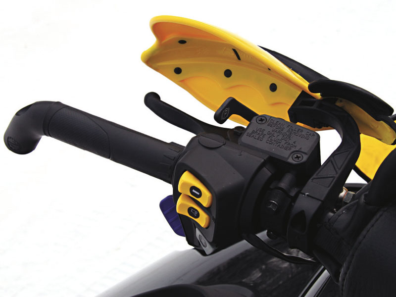

Vladikas Опубликовано 25 ноября, 2013 Жалоба Опубликовано 25 ноября, 2013 Может не в той теме спрошу, но подскажите где лучше тогда... Хочу вот такое сделать сам, но не могу понять как оно крепится к торцу руля. Просто воткнуты штыри чтоль? Цитата
wwwit Опубликовано 25 ноября, 2013 Жалоба Опубликовано 25 ноября, 2013 Может не в той теме спрошу, но подскажите где лучше тогда... Хочу вот такое сделать сам, но не могу понять как оно крепится к торцу руля. Просто воткнуты штыри чтоль? да по ходу, но лучше щитки от камней, они руку если что не зажмут Цитата
Vladikas Опубликовано 25 ноября, 2013 Жалоба Опубликовано 25 ноября, 2013 Это которые? Дайте картинку. Цитата
wwwit Опубликовано 25 ноября, 2013 Жалоба Опубликовано 25 ноября, 2013 Это которые? Дайте картинку. например такие Цитата
Vladikas Опубликовано 25 ноября, 2013 Жалоба Опубликовано 25 ноября, 2013 Хм, я то как раз смотрел на те, что с торца тоже закрывают... Цитата
