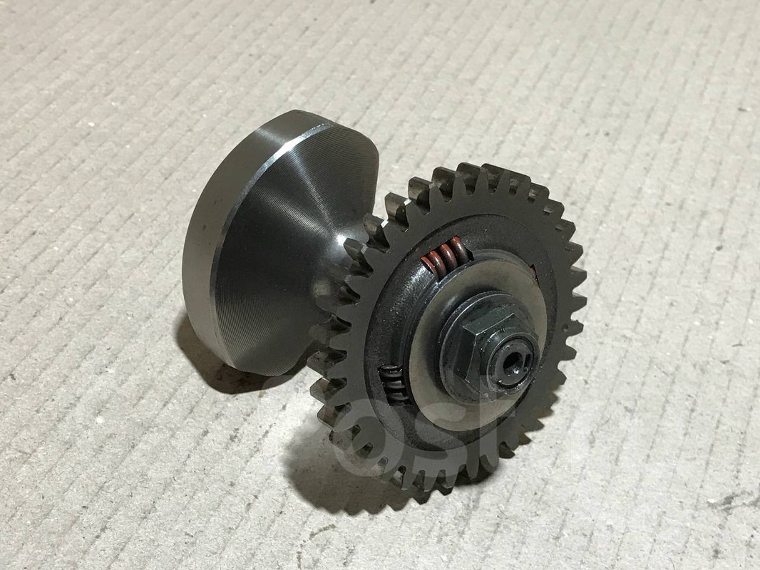

Ну это же не наш метод. Деталь эту я искал везде, нашел только в одном месте в наличие (в одном экземпляре!!!) за 1700 р. В остальных инет-магазинах она была 2400-2800 и не в наличие. На алиэкспрессе я упорно искал и не нашел. Но это не главное. Стук сначала небольшой, потом прогрессирующий у меня начался тысяч с 8 пробега. Кроме этого я прошу помощи у вас всех, у коллективного разума, что бы понять, в чем тут косяк и возможно ли его исправить. Кроме того что это окажется полезным кому-то для доработки или поиске стука, это еще и просто интересно. Я посмотрел подобные узлы на других моторах, на мото и авто, они выполнены по другому. Например zzr250/kle250 Тут понятно что доступ масла легкий - в местах где есть пропилы под пружины и крышкой, само движущееся сопряжение не закрыто. Есть варианты и похожих шестерен как у нас. На тяжелых мотах, но там износ длиться десятилетиями и причина стука там - убитые резинки демпферов а не как у меня износ в сопряжении.

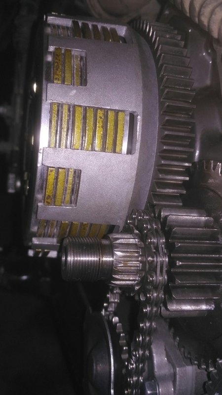

Да, мне удалось, почти на 90% рывки исчезли. Менял всю корзину, была на 6 дисков, поставил на 7. Можно попробовать добавить в старую 1 фрикцион и 1 стальной. Новая корзина тоже вся болтается как говно в прорубе, хотя люфта на самом валу нету, люфт в посадках шлицевых. Еще сама корзина криво приклёпана к шестерне, но это не мешает ей работать. Еще надо проверить задевание корзины за цепь маслонасоса, если есть в этом месте пропилы, надо устранять, стружка алюминиевая в движке нам не к чему. У меня на 23.т.км пробеге цепь маслонасоса подносилась, немного пилила. Я заменил и цепь тоже. Собственно саму причину жутких рывков, дерганий, я точно не установил. Может достаточно было других доработок, но мне так это достало, что поставил новую корзину, и фтопку всё.

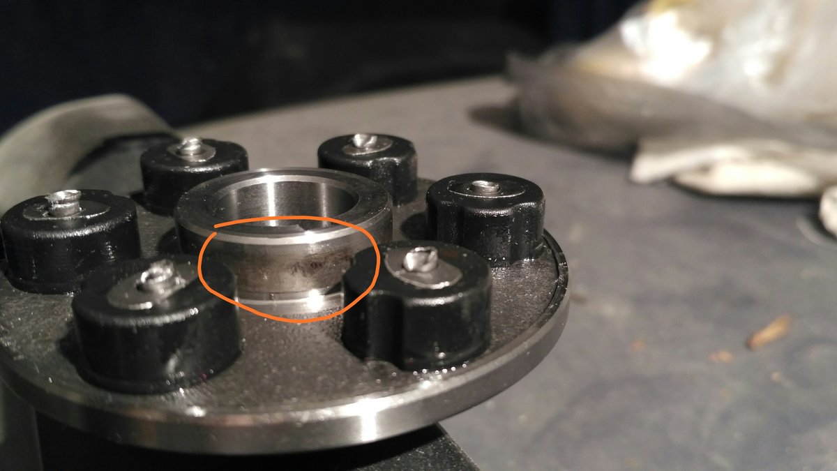

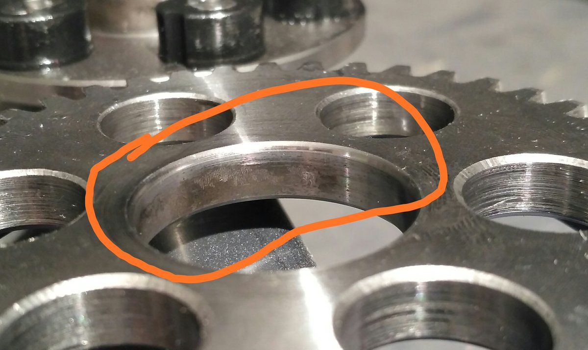

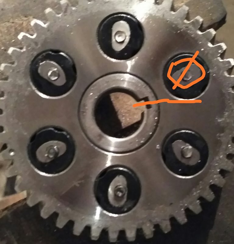

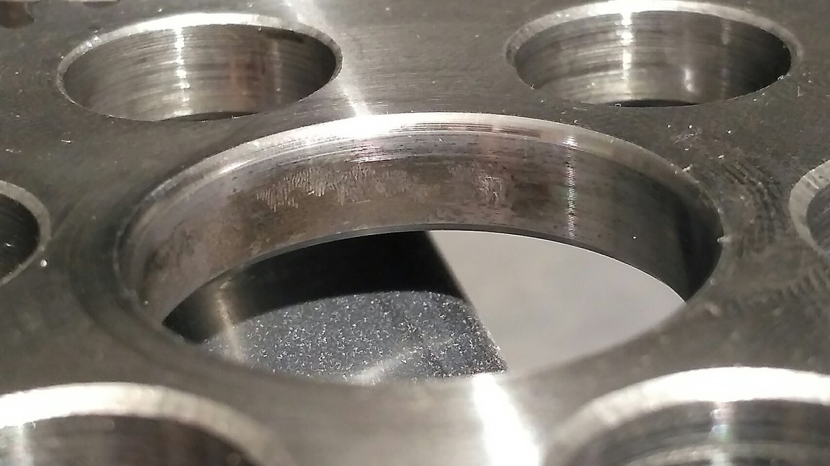

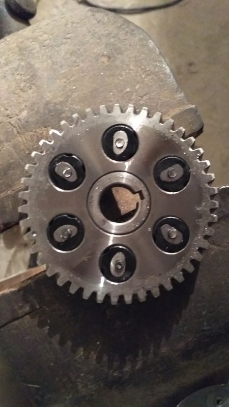

Люди, нужен хелп, нашел я таки этот не приятный стук у себя и устранил. Но жопой чую что это не надолго, давайте вместе подумаем. Кто-нить еще разбирал эту шестерню? Избавиться от демпфирования и сварить две части шестерни, предлагать не надо, это и любой дурак догадается. Демпфирование там выполнено далеко не зря.
Долго я искал стук свой, очень матьперематьразетитьегопердыть - долго (металлический стук, усиливающийся при нагрузке, особенно в нижнем диапазоне оборотов примерно 3-4т. (2-5)), он был не в поршневой не в ГРМ, не в корзине. Перебрал всё, изматерился, взял стетоскоп и обнаружил стукача. Вот нет что бы сразу так. Проверил шестерню балансира, заменил её, стук пропал, разобрал старую и офигел - демпферы целые, как новые, шлицы тоже, посадка на шпильку тоже норм, не понятно где стучало. Потом усиленно подумал, посмотрел и нашел вот тут: Демпферы как новые, после пробега 23т.км. Выроботка на подвижном сопряжении, как будто от трения/ударов по сухому. Ремонту похоже не подлежит. Я её конечно заменил на новую, и стук пропал. Но я думаю всё это не на долго, доступа масла до этого сопряжения почти что нету, и оно выбрасывается от туда центробежной силой на оборотах, начинается износ. Надо как-то дорабатывать это место. Сварить в одно целое эту шестерню - плохое решение, скажу сразу это я обсуждать не хочу. Закрыто крышкой с клёпками, доступ масла плохой, а выбрасывает его от туда быстро. Как доработать? Пропилы, отверстия в крышке, валу, как еще ? Металл там мягкий у обоих частей. p.s. проблема с рывками и стуками в корзине решилась заменой на 7 дисковую, теперь более менее плавно стало, хоть со второй хоть в гору трогаешься. Однако что старая, что новая корзина люфтит как говно в прорубе по всем осям особенно радиально на излом, да и хрен с ней, работает и насрать.
Пробег 23 т.км. Впервые снял и разобрал двиг. 1. Причина, посмотреть от куда стуки с подозрением на юбку поршня. Износ цилиндра - не большой, задиры еле видны, на ощупь вообще нету, присутствует еще хон. Палец/шатун - люфта - 0. Короче еще бы тыщь 10 проездил, ну да ладно новая ЦПГ куплена. Поршень - так себе состояние на 4 с минусом, на верхней части есть следы перегрева, задиры очень минимальны, но если вставить в цилиндр без колец и шевелить - то стук очень похож как на работающем под нагрузкой двигле. 2. Цепь грм побрякивала, измерил старую/новую на 10 звеньях - разница 0,5 мм. У натяжителя еще был запас 1/5 хода примерно. Короче буду менять. Когда придумаю как снять ротор, еще не пробовал, буду пробовать с помощью болта М16. 3. Самая главная причина, с новья сцепление в середине хода работало с рывками и звуками ударов из под крышки. Снял центрифугу, снял корзину, и офигел, нижняя часть корзины, которая ложится на опорную стальную втулку, болтается в шлицах - как говно в прорубе, она как бы не садится на шлицы до конца, если нижнюю втулку убрать и посадить корзину ниже на шлицы - люфта нет абсолютно. Такое ощущение что вал кпп со шлицами утоплен слегка глубже чем надо в двигатель. Выработки на вале кпп - нету, на корзине в шлицах немного есть. Корзина стоит 6 дисковая (6 фрикционов), есть ощущения что китайцы при сборе не ту поставили. Втулка - которая между валами (тонкая проблемная) - вроде целая, внутренний вал не болтается относительно внешнего. Чё с ней делать я х/з? Есть ли разница в посадочных поверхностях между 6/7 дисковой, в чем их отличие вообще ? Читал что многие меняли с 6/7 дисковую - проблема с рывками сцепы ушла.
Пробег 23 т.км. Впервые снял и разобрал двиг. 1. Причина, посмотреть от куда стуки с подозрением на юбку поршня. Износ цилиндра - не большой, задиры еле видны, на ощупь вообще нету, присутствует еще хон. Палец/шатун - люфта - 0. Короче еще бы тыщь 10 проездил, ну да ладно новая ЦПГ куплена. Поршень - так себе состояние, на верхней части есть следы перегрева. 2. Цепь грм побрякивала, измерил старую/новую на 10 звеньях - разница 0,5 мм. У натяжителя еще был запас 1/5 хода примерно. Короче буду менять. Когда придумаю как снять ротор, еще не пробовал, буду пробовать с помощью болта М16. 3. Самая главная причина, с новья сцепление в середине хода работало с рывками и звуками ударов из под крышки. Снял центрифугу, снял корзину, и офигел, нижняя часть корзины, которая ложится на опорную стальную втулку, болтается в шлицах - как говно в прорубе, она как бы не садится на шлицы до конца, если нижнюю втулку убрать и посадить корзину ниже на шлицы - люфта нет абсолютно. Такое ощущение что вал кпп со шлицами утоплен слегка глубже чем надо в двигатель. Выработки на вале кпп - нету, на корзине в шлицах немного есть. Корзина стоит 6 дисковая (6 фрикционов), есть ощущения что китайцы при сборе не ту поставили. Втулка - которая между валами (проблемная) - вроде целая, внутренний вал не болтается относительно внешнего. Чё с ней делать я х/з? Есть ли разница в посадочных поверхностях между 6/7 дисковой, в чем их отличие вообще ? Читал что многие меняли с 6/7 дисковую - проблема с рывками сцепы ушла.
