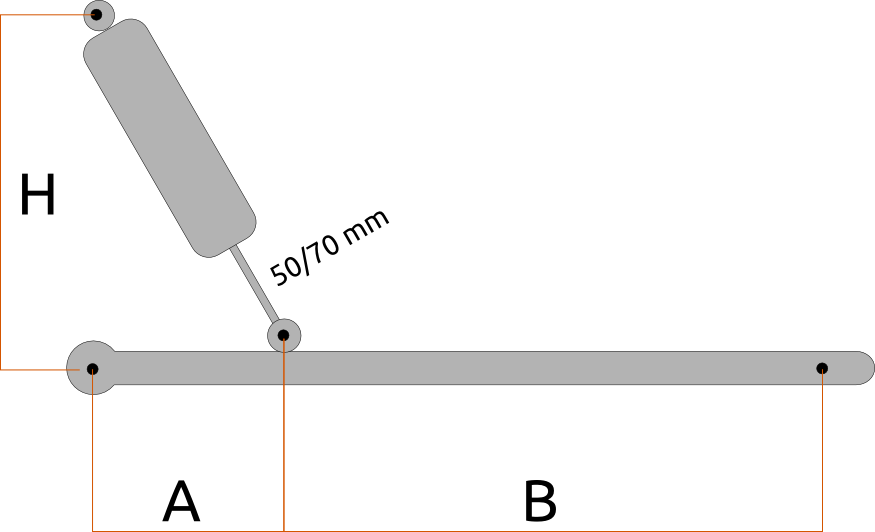

  10. Увеличивает - да, но нелинейно же, прогрессивно, на малых отклонениях уменьшает ход штока, на больших увеличивает. По сравнению с линейной подвеской. Вообще, да, хорошо объяснил и нарисовал! Мне вот что еще интересно вычислить. Вот я тоже порисовал мурзилку: Хочу посчитать максимальный ход колеса в подвеске? В зависимости от хода штока аморта. Для этого достаточно измерить H, A, B. Примерно хотя бы, в гараже появлюсь не знаю когда, может кто-то раньше будет у мота с рулеткой и измерит?

  16. Это я знаю что правильно. Вопрос у нас другой возник, нагрузка на аморт в прогрессии больше чем, без? Аморт крепче должен быть?
  17. Я понимаю так, при малой амплитуде колеса - малый ход штока аморта (мягкость), с наращиванием амплитуды ход аморта - больше, то есть появляется большая жесткость при большем отклонении колеса. То есть прогрессивный ход аморта, в зависимости от хода колеса. Сначала мало, потом больше, больше, больше... В дальних ходах подвески, получаем нагрузку на аморт больше за счет рычага прогрессии, а в малых ходах, меньше. Хотя на все 100% я не уверен, выводы сделал из прочитанного тут: Что такое прогрессивная подвеска ?
