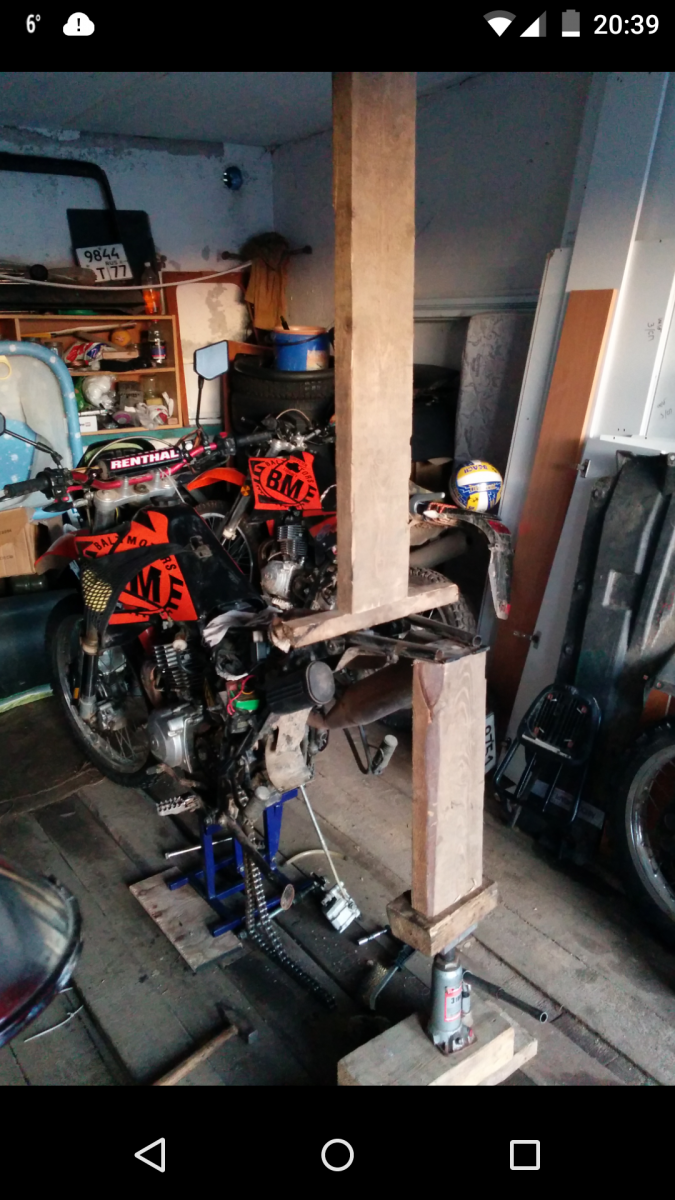

Эта история утвердила моё мнение о качестве БМа. Часто читал как на японцах от перегруза рамы лопаются, а сдесь просто погнулась...
Да хрен знает сколько там до маятника, там должна быть почти прямая линия от бака и до конца. Соседний МОТ разберать не стал а сходили в соседний гараж Андрея (Tektoziga25) а там его МОТ стоит полностью разобран, и посмотрели как должно быть
Сам багажник в районе 5кг, кофр с инструментом наверное 5-8. Не хрен было прыгать по горкам)))
Вобщем мой самодельный мегабагажник с кофррм вынесенным максимально назад согнул хвост, примерно на 3см. Вот выравнивал его обратно.
