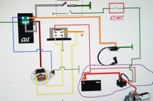

Сегодня состоялся первый запуск! Некоторые компоненты до сих пор в пути из Китая, в частности 6 пин. разъёмы , поэтому коммутатор пока подключен просто в пины . Моторчик работает, зарядка на АКБ идёт! Всем ещё раз спасибо за советы! Снега один хрен нет, поэтому спокойно продолжаю дособирать игрушку.
Надеюсь! Действительно , почему я решил что комплект для "каждого" , разве только потому, что все разъёмы втыкаются ) Это видимо комплект для мелкосерийных производств детских квадроциклов - мотор, карбюратор и эл. компоненты. Проводку производитель делает сам, по свой "кузов" Я вот тоже пока проводку отложил делать, т.к. рама только в зачаточном состоянии и где какие компоненты электрики стоять будут, пока не знаю , а мотать лишние провода или устраивать там "паутину" не хочу. Потом соберу всю проводку чётко от прибора к прибору, в гофрочки, аккуратненько! Главное теперь хоть понимание есть )
Спасибо, успокоил! Я же и говорю, я в электрике - только поверхностно - по готовой схеме собрать ) Действительно, нужно ещё понимать в каком режиме мультиметра обмотку мерить. Я просто, как обычно на 2000 ставлю и смотрю 0 или 1 ) . Глубже ну не моё, бег электронов - не ко мне ) А вот насчёт разъёмов - это ведь не я их везде одинаковые навтыкал ) . Будете смеяться, достал новый пульт руля из упаковки , где старт-стоп двигателя, стартер, свет , так вот там ТОЖЕ ТАКОЙ 6-пиновый разъём , как и на моих РР и блоке CDI. Ну ничего, сделаю всю проводку заново, по цветам!
Да, спасибо, эта схема у меня тоже есть - кучу их скачал! Но мне мозг поломало то, что вроде всё в комплекте - "подключился и завёл". Ан нет - это конструктор! Колодку с генератора перепиновал, а с датчика передач срезал - использую для изготовления проводки и подключения к блоку CDI. Жёлтые провода не звонятся ни на корпус, ни на массу. Но продавец ведь положил РР, как понять правильный или кинул просто на отвались. Подключу по схеме РР - жёлтые на белый и оранжевый, массу зелёный, на красном буду пытаться измерить напряжение после запуска мотора. Ведь если это не то РР, просто работать не будет, обмотки гены не спалит ведь ? На крайняк само сгорит ну и хрен с ним - если не то, всё равно покупать. Могу на пробу, жёлтые провода через предохранители подключить к РР, как вариант " сохраниться ") Этот вариант генератора вроде как " само возбуждающийся" ? Питание только на стартер и должен завестись и сам уже ток выдавать. 125 у нас киковая, там вообще АКБ нет, но свет кое какой есть )
Сам себе отвечу - это второй жгут не что иное как просто датчик ВКЛ.передач - каждое из переключений даёт массу на одном из проводов! Вот мля, китайцы на всё одинаковые разъёмы ставят - всё во все дырки подходит ) Понятно, проводку переделывать! Итак, с генератора зелёный масса, два жёлтых фазы - с этими понятно что делать, РР подключал на лодочный мотор. Синий с датчика хола тоже понятно, по схеме в блок CDI. Чёрно-красный - питание блока CDI тоже по схеме.( Только нифига не понимаю, почему он прозванивается на массу? ) Ну и остальное собираю по схеме. Скажите - верно?
Так он в комплекте с мотором шёл! Как и блок СDI. Ну явно же выпрямления и стабилизация тока задача РР. Но я с таким комплектом уже ничему не верю - как будто покидали что-то подходящее по разъёмам. Может там и на самом деле надо все разъёмы отрезать и переделывать ( пины менять местами)
Что ещё обнаружил - тот самый нижний, крайний правый контакт на блоке СDI , скорее всего и есть датчик скорости - вот почему на нём масса! Переключаю передачу, масса пропадает. Таким образом этот блок вообще какой-то уникальный, т.к. найти другие контакты используя известные схемы не выйдет. Остаётся довериться производителю. Но остаётся открытый вопрос - как подключить катушку? И что важно - а что тогда запитывает блок CDI - вот генератор с крышкой и своим жгутом проводки снят , а второй жгут выходит уже из половинки картера. Мда...
Как я говорил - что это даст? Синий на датчик хола, жёлтые обмотки. Единственно что прозвонил чёрно-коричневый , он как и зелёный звонится на массу. Но допустим "минус" хоть так, но совпадает, но всё равно остаётся вопрос по жёлтым ? - Если только и тут китайцы "пошли своим путём" и у них обмотки на белый и красный идут, а оранжевый - это стабилизированный ток. А вот пучёк проводов на блок CDI , я уже никак не посмотрю.... А там может быть датчик нейтрали?
