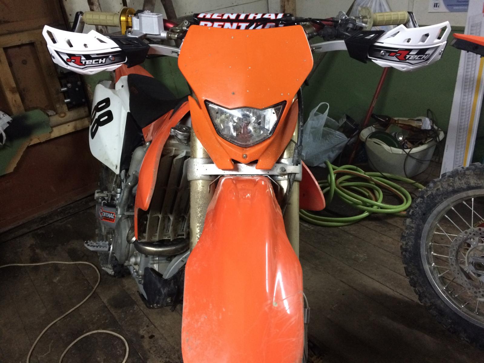

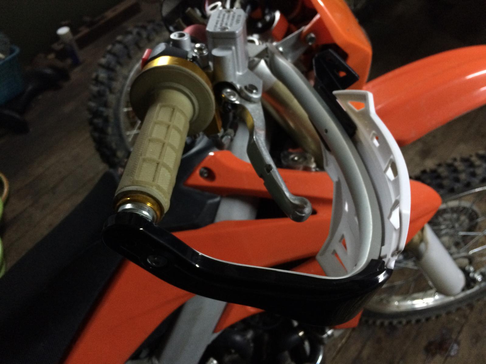

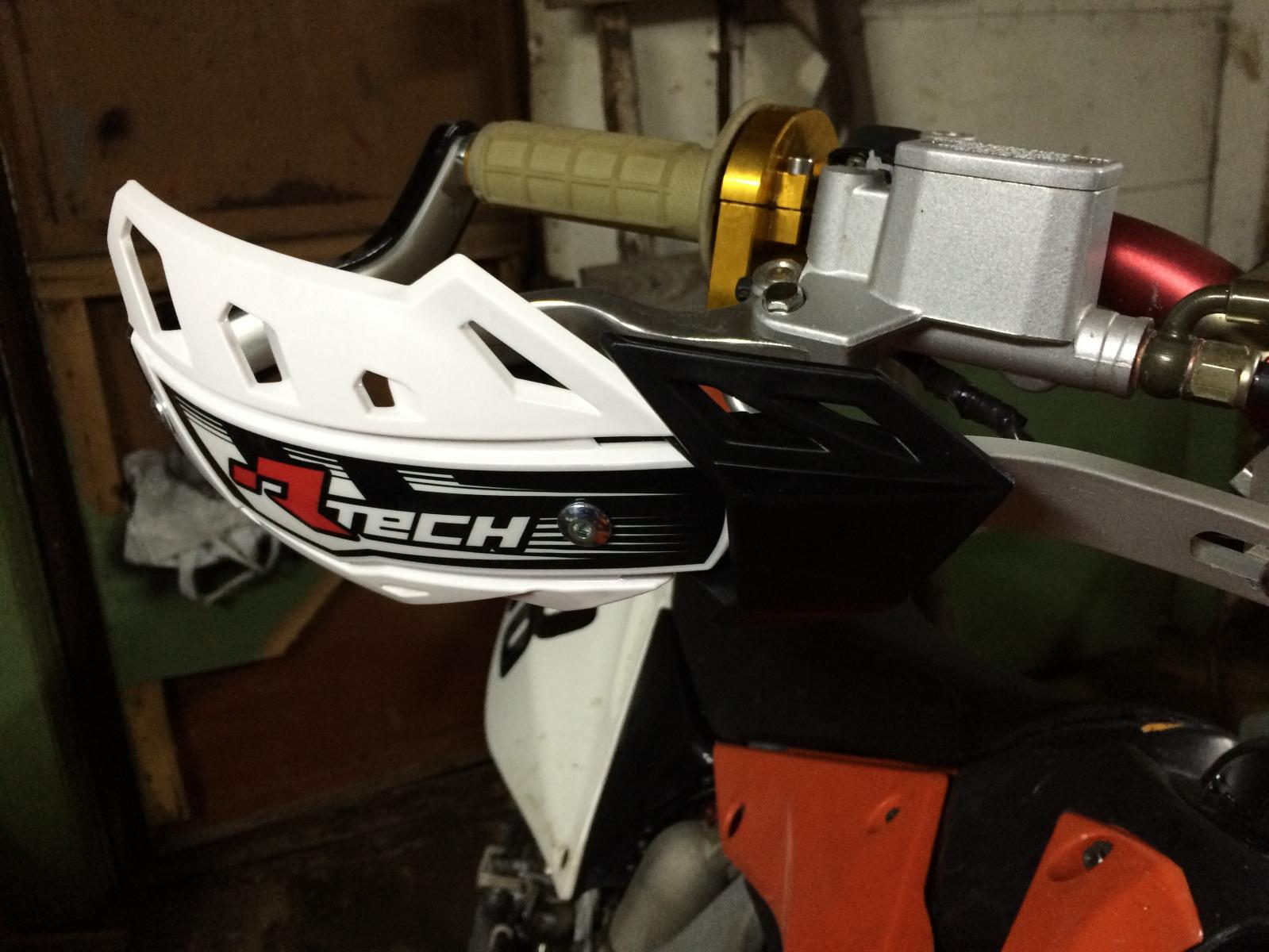

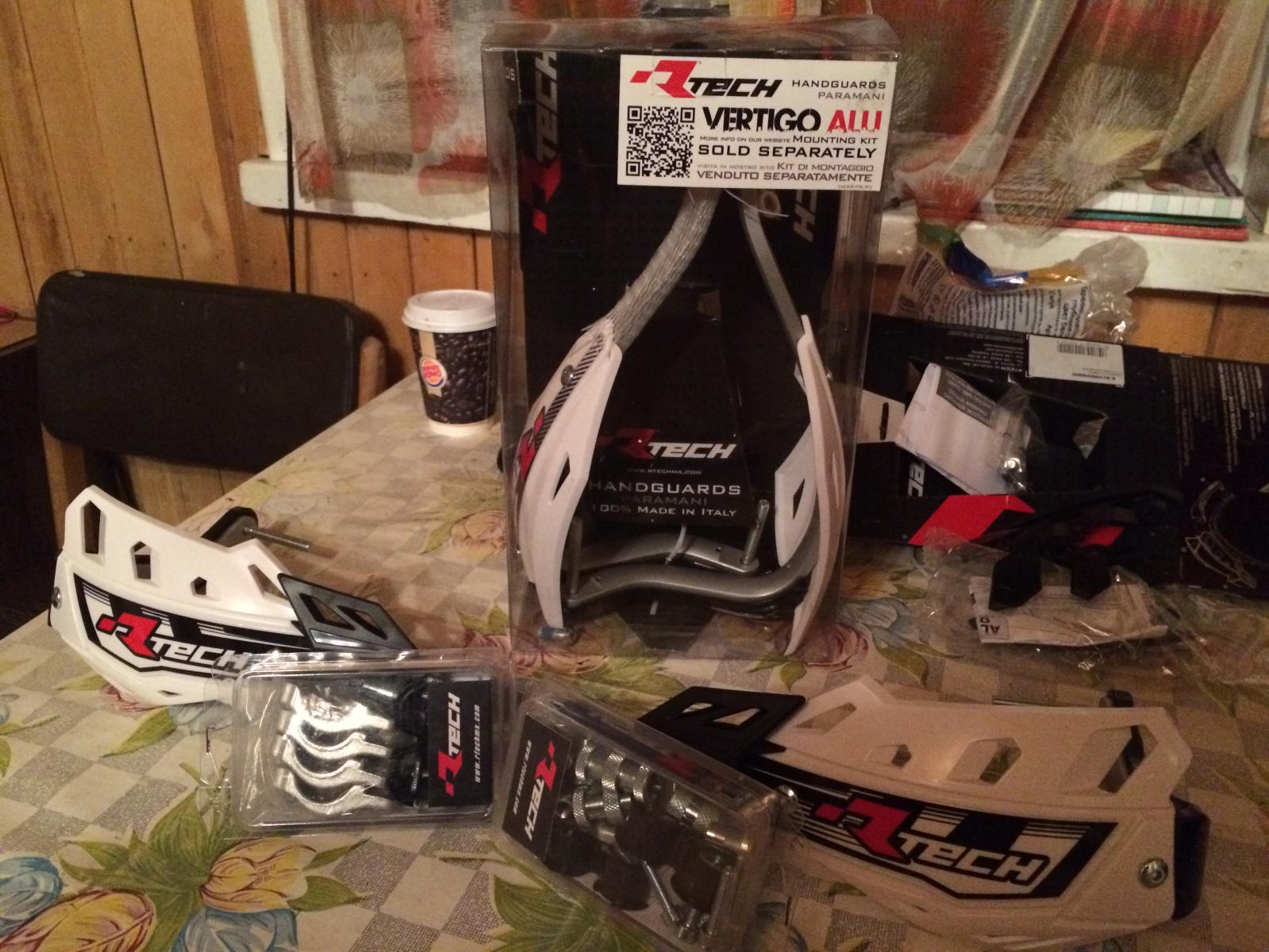

Пополнение обновами! Старая защита как будто из картона, устал от сломанных рычагов. Эта защита очень помогла когда вытаскивал коня из грязи!

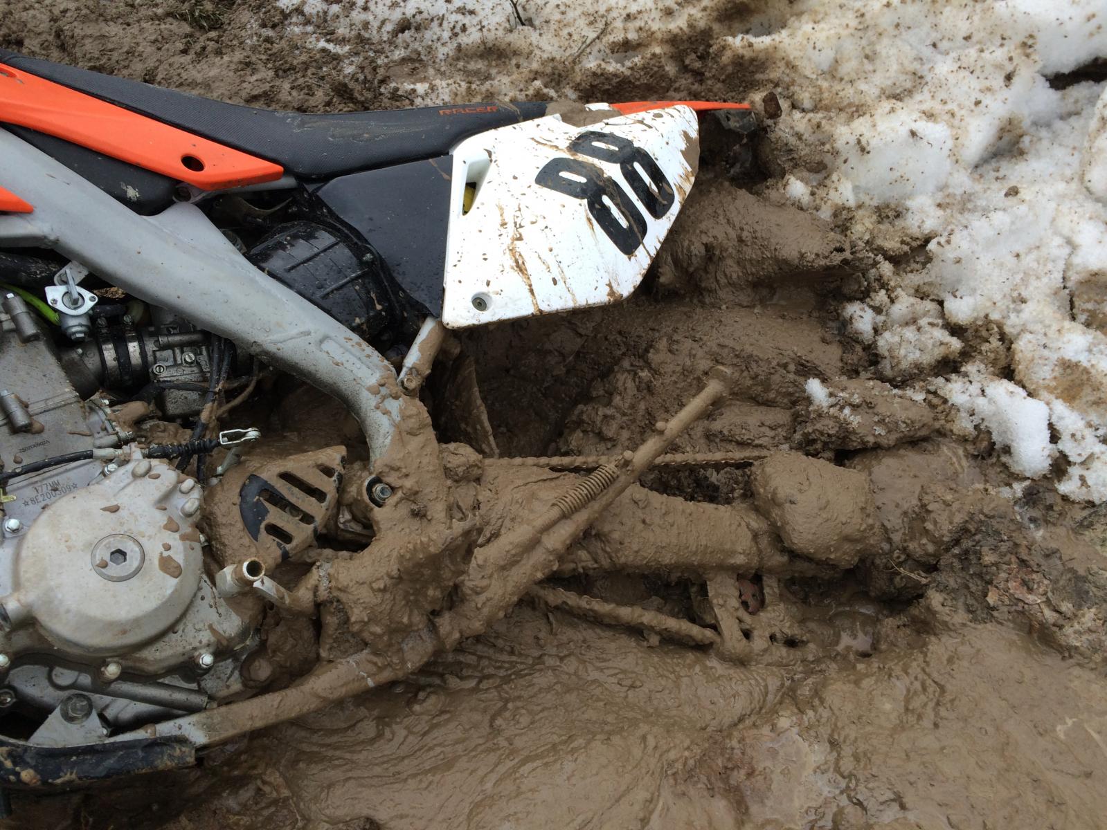

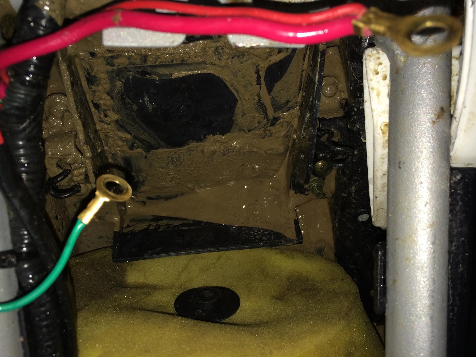

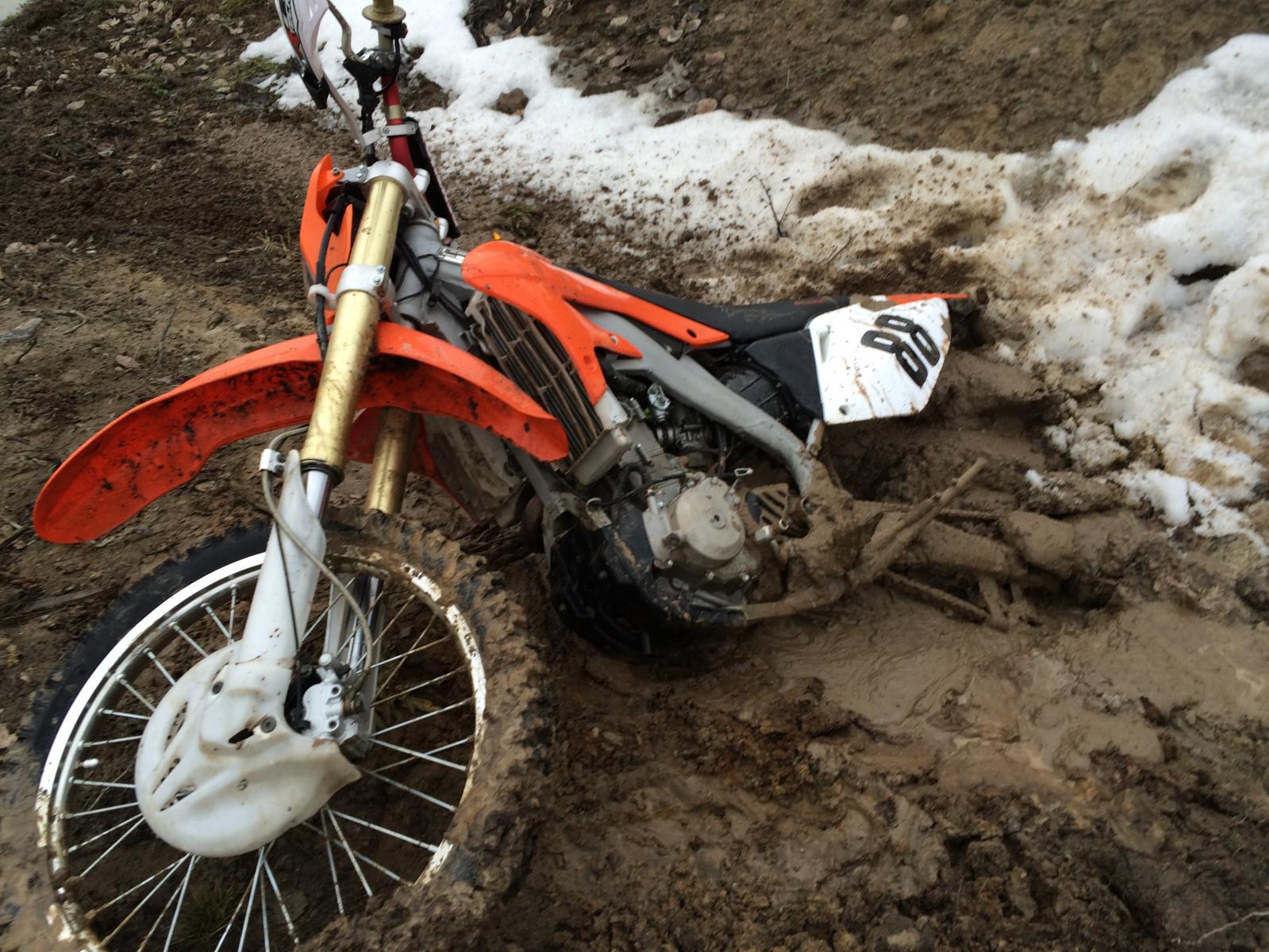

Не много застрял))Пару бревен и час работы! После долгое мытье и чистка! Воздушному коробу тоже досталось.
