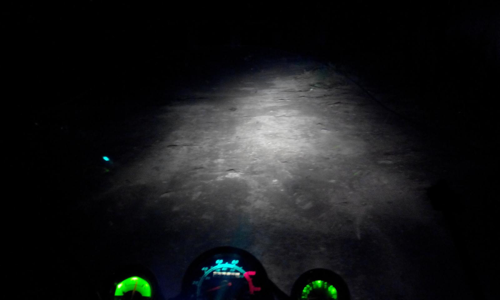

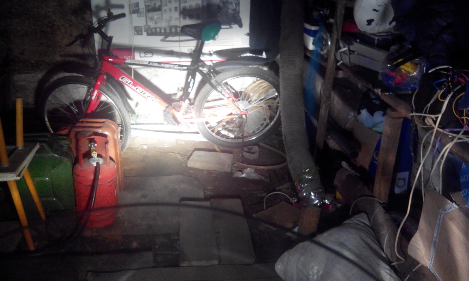

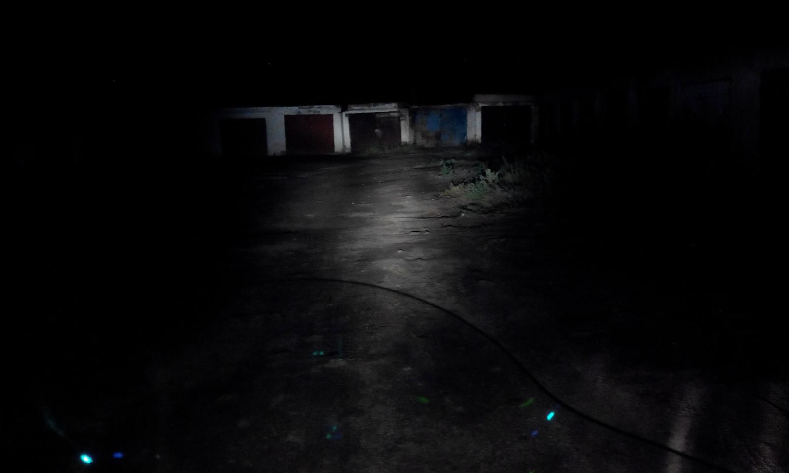

  6. Подтверждено! Устав от откровенно слабого света, решил установить оптику от 2106, убрал родную оптику, прикинул, новая в длину больше, то есть провода в фаре мешают! Решил убрать фишки в соединениях, тем самым удалось убрать чуть ли не половину массы проводов, вытаскивал провода из фишек и соединял на прямую, в термоусадку, все провода вошли в фару. Оптику примерил к ободу, взял пластины миллиметрового железа и вырезал маленькие крепления, намазал, место соприкосновения стекла и обода герметиком. О режимах работы, я до этого уже переделал, не много режимы работы света, боковые фары у меня включаются на первом положении, т.е. с габаритами, а фара, на втором положении, отдельно от боковых + габариты. О нагрузке, она не изменилась, как? А вот так, в стандарте, боковые по 10w, головная 35w в общем 55W, теперь же, с учетом переделки, боковых под стандартный патрон, установил лампы 5w, т.е. в светлое время суток боковые выполняют роль ходовых огней, а в темное головной свет работает при тех же 55W, однако света стало в 5 раз больше, особенно дальний. На все про все потрачено времени: 2 часа и 170 рублей оптика, ближнего света и 130 рублей лампа H4 Koito 55/60w (Япония)
