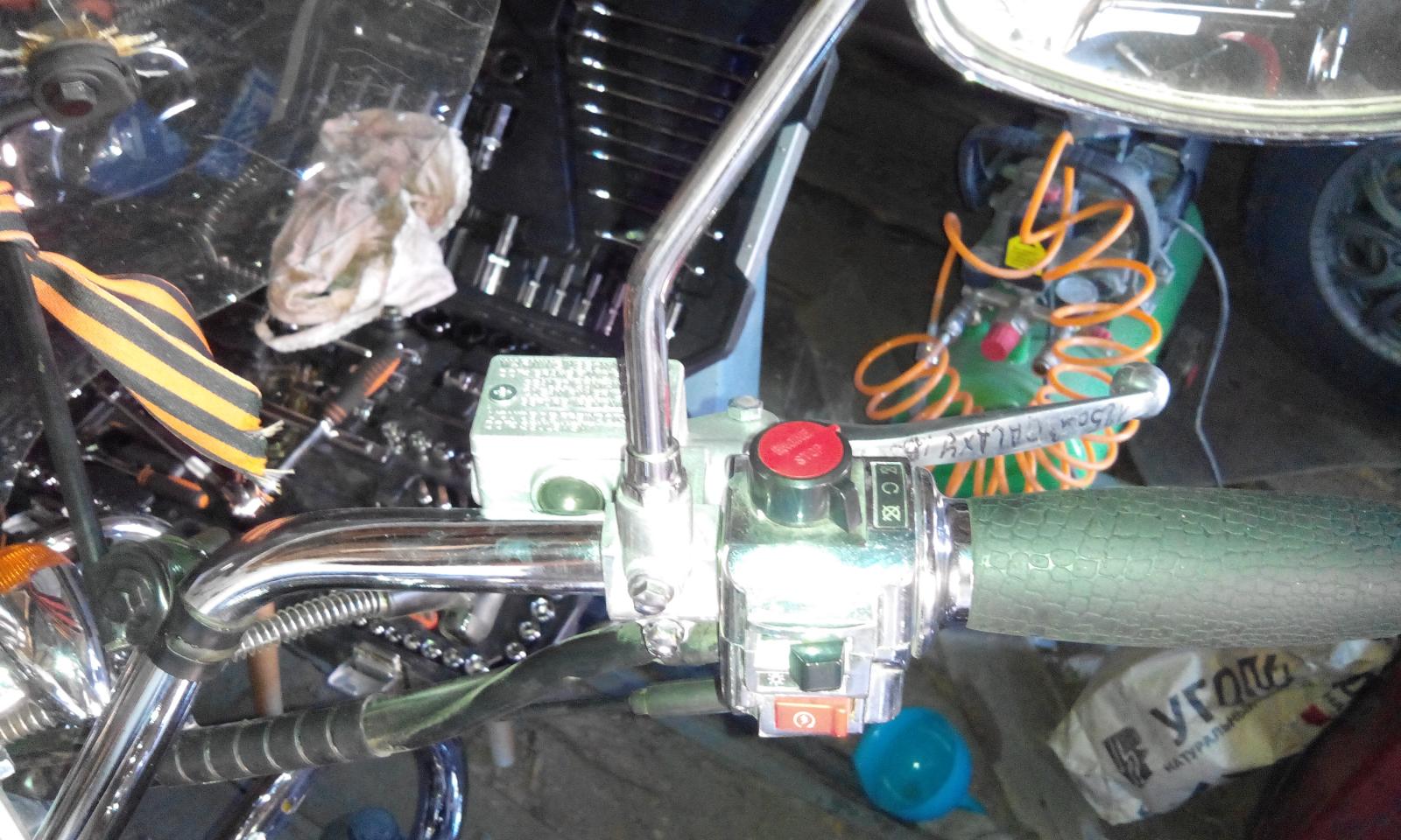

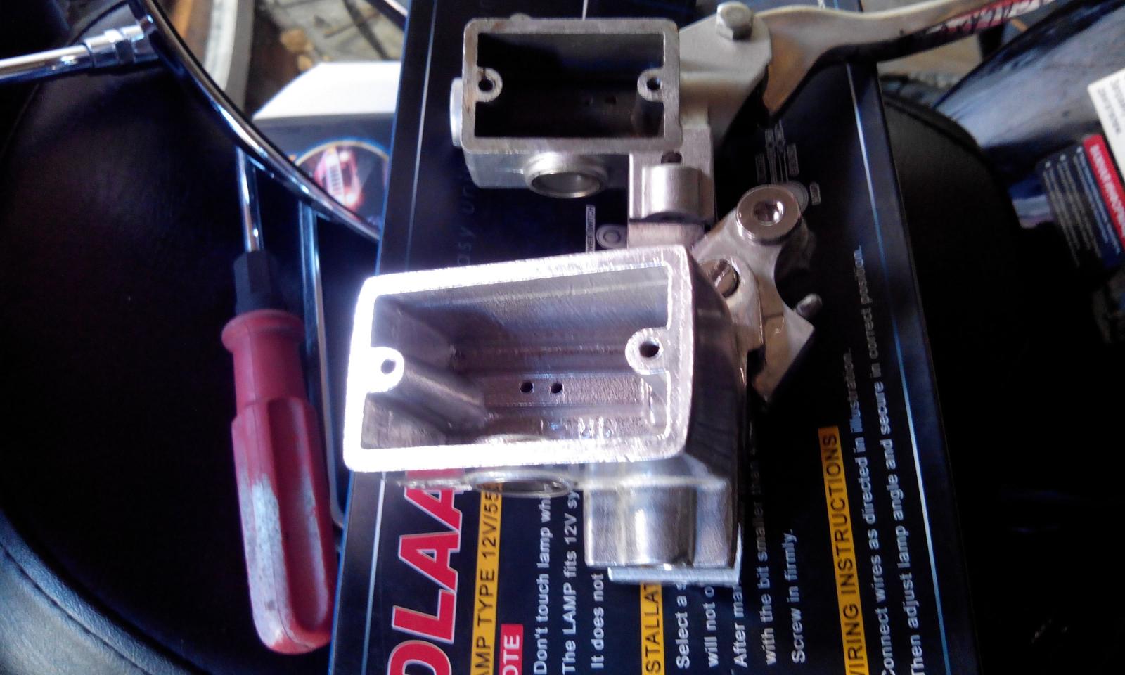

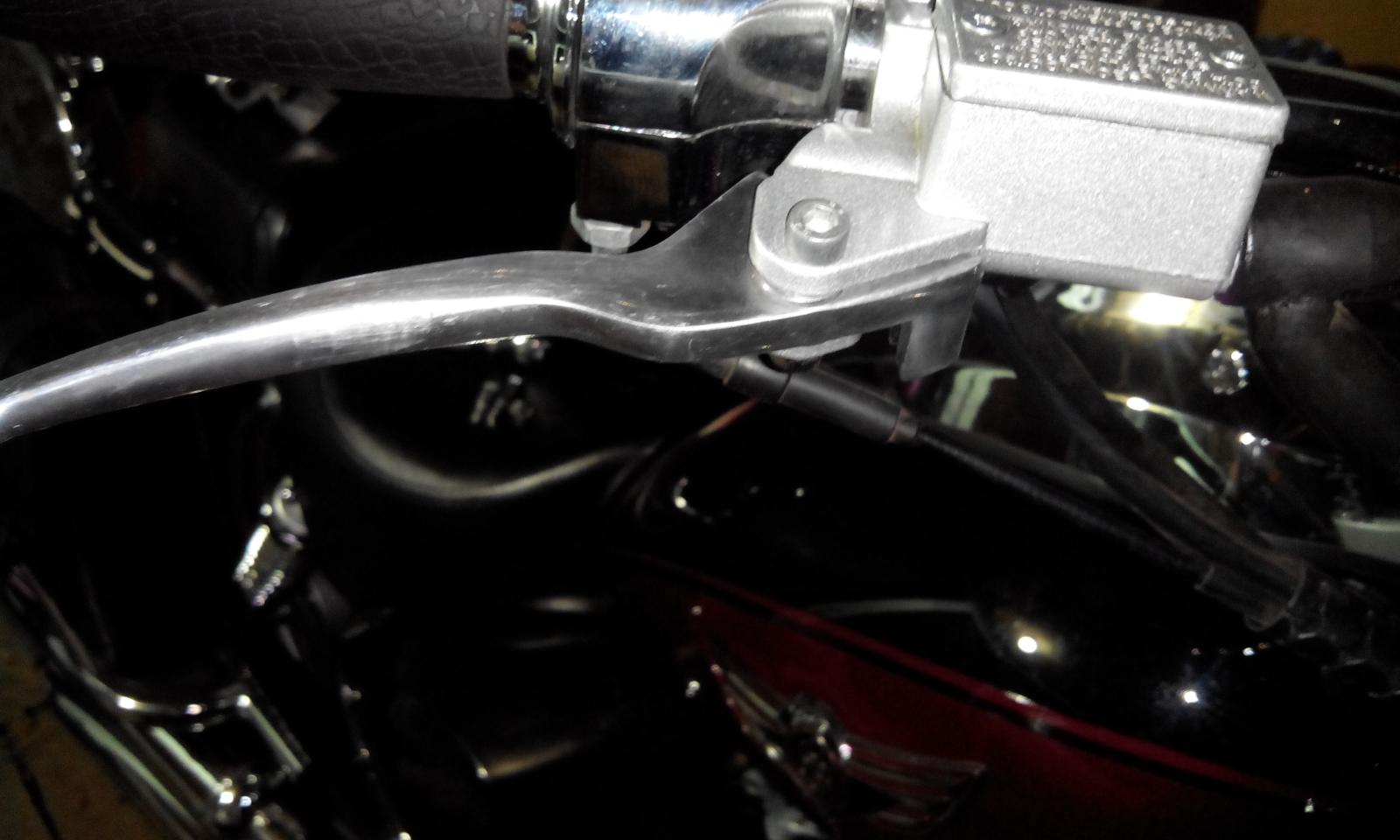

  20. .........в продолжение темы, скорее хеппи энд) Так как у нас закрылся единственный магазин по ирбисам, поехал на рынок и в магазины электроинструмента которые барыжат мотасами типа альфа-рейсера. Ни чего похожего даже близко не было, а один чувак в магазине сказал, чЁ от интрудера или от вулкан классик, я ему ага от него, он жалостливо помахал головой. В общем на рынке походил тож ничего, но есть один павильон мужик запчастями, маааленьким количеством, торгует от ирбиса. Нееее говорит, не найдешь такую, только на заказ (за космическую сумму). Давай говорю подбирать от другой техники, пфф и вот оно чудо, сходство 90%, кроме объема и наклона самого бачка, разъем лягушки, вывод под шланг, крепление (вторую половину поставил свою, ибо с зеркалом). Четко, кроме одного нееебольшого но, глазок не много перекрывается рулем, но не критично! старый не выкидываю, вдуг чего найду в живую смотрится отлично болт позорный, позднее заменю На ручке было написано (маркером) Galaxy 125cc...... Спросите, а тормозит, отвечу он тормозит великолепно! Да и чуть на забыл колодок то же ни где нет, у него не нашел. Не знаю если чего другое наеб навернется, что на прикол его на все лето ставить? З.ы. машинка в сборе обошлась 1100р.

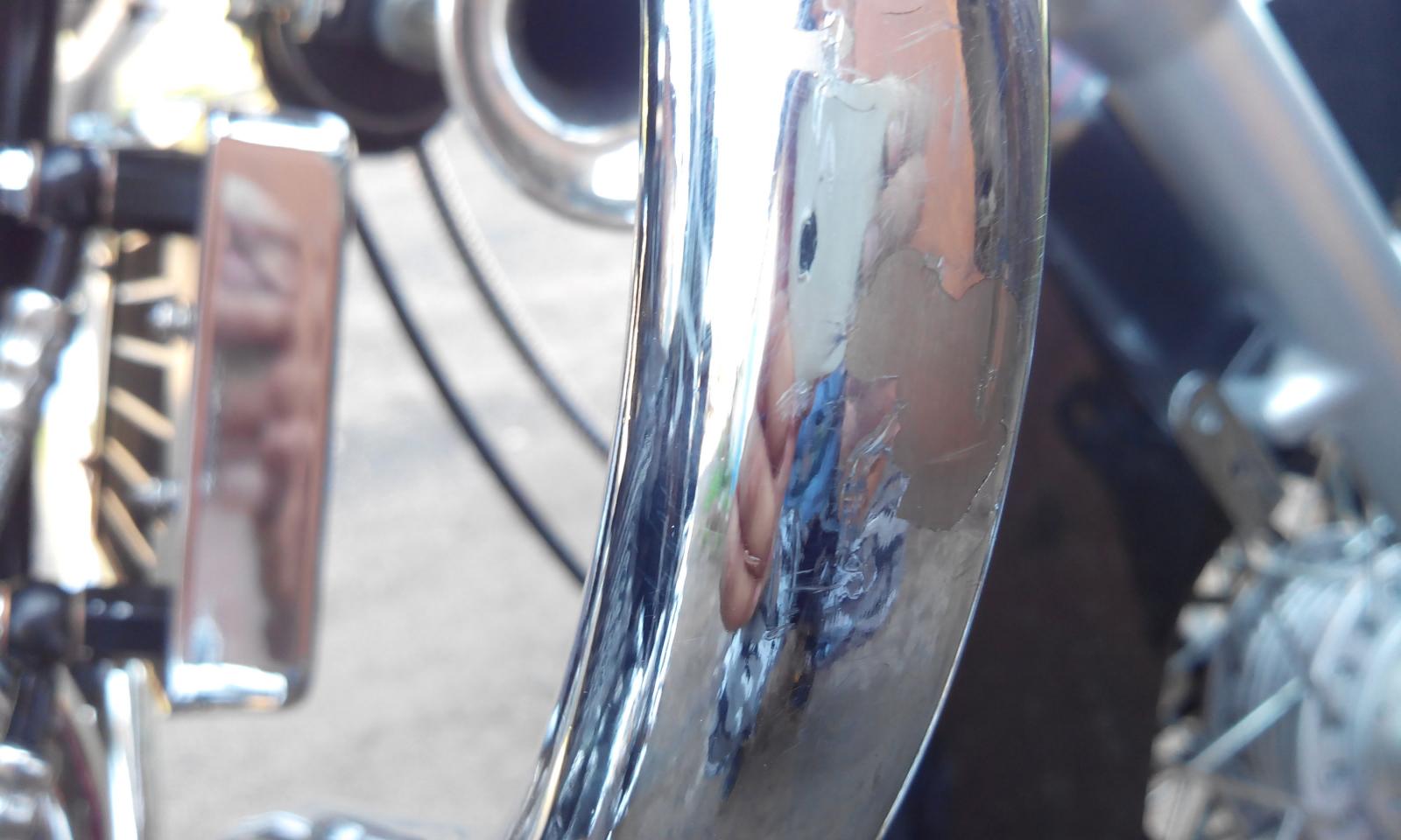

  21. :) доброго дня! Можете меня поздравить с почином) Вчера еду вечерком, ну ни кого не трогаю, машин минимум, сухо тепло жарко, по проспекту четырехполосному две в одну, две в другую. Ну максимум 45км/ч, через весь проспект две сплошные и выезды со дворов без прерывистой разметки. Держу крайнюю правую полосу, смотрю с правой стороны со двора грузовичок корейский подъезжает к проезжей части, смотрит в мою сторону и едет ЕДЕТ ВЛЕВО :blink: :o Я по тормозам...... не успеваю, закладываю на правый бок, что бы не угодить ему в левый борт. Чпок, падение грохот, звон кусок чего то мелькнул перед мотоциклом, поднимаю, а ручки тормоза нет :unsure: Оборачиваюсь назад, грузовичок едет как так и надо...... НУ СУКА, догоняю, подрезаю, вытаскиваю.......... Сынок да я нормально выезжал, там и разметка есть, да и вообще тебя не было, да и не вижу я ни х..я....... В общем сунул он мне косарь, мол больше нету и разошлись как в море корабли. У меня как всегда, если что интересное, гоупро дома отлеживается, а если утром я микро дальняк снимал, без происшествий, отработала на одном аккумуляторе два часа, что странно. Кроме пресловутой ручки, мот в плане защиты показал себя на УРА, дуги не провернуло и не загнуло, слегка в сторону увело, но легким движением руки все пришло в норму. В общем будьте внимательны и берегите себя!
