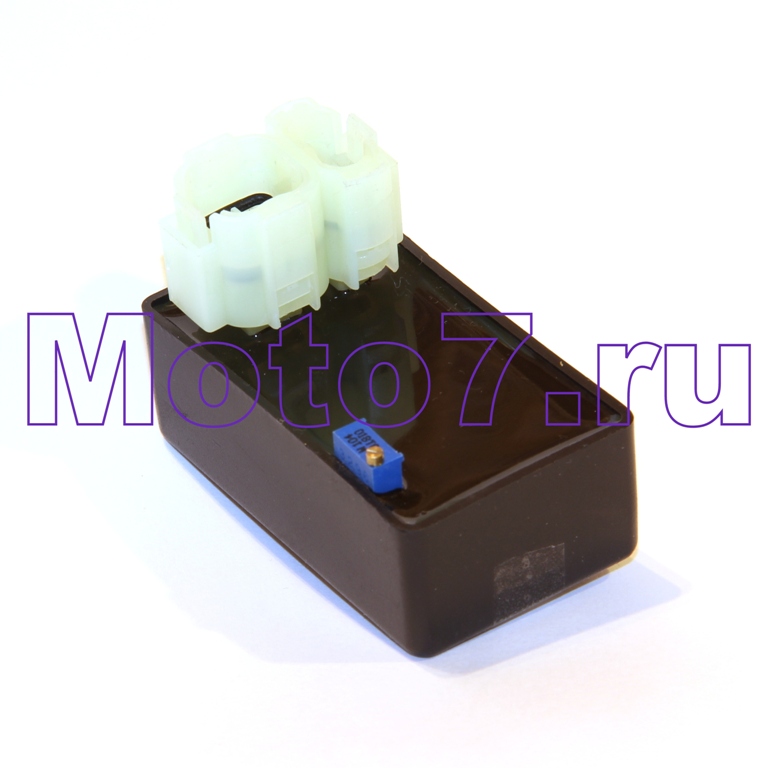

  2. парни всем доброго времени суток! хочу вернуться к теме коммутатора с регулируемым УОЗ! после некоторых размышлений я заказал на алиэкспр. вот такой моторчик--http://www.aliexpress.com/item/DC-3v-5v-Worm-Gear-Motor-Variable-Speed-Gearmotor-micro-reduction-gear-box-new/32316096300.html" КОТОРЫЙ по моим замыслам и будет крутить тот переменный резистор плюс трёхпозиционная клавиша на руль плюс понижающая кренка с 12v до3v- поскольку моторчик трёхвольтовый! но пока вся эта хрень шла с китая до моего города- тут меня посетила неожиданная мысль! а не проще сам переменный резистор на руль!?сказано -сделано! расковырял заливку коммутатора/(ОНА ДОВОЛЬНО МЯГКАЯ)вокруг переменного резистора и аккуратно его откусил от платы!промерил тестером его параметры получилось от 0 до 190 Ком --поскольку в моём арсенале радиодеталей нужного номинала не оказалось использовал оригинал но поскольку он очень миниатюрный инсталлировал его в корпус самого обычного переменного резистора от приёмника ну а провода соответственно подпаял к тем проводам на плате коммутатора! и о чудо свершилось! сейчас можно на ходу не глуша двигатель и не слезая с мота регулировать зажигание по своему усмотрению!!!

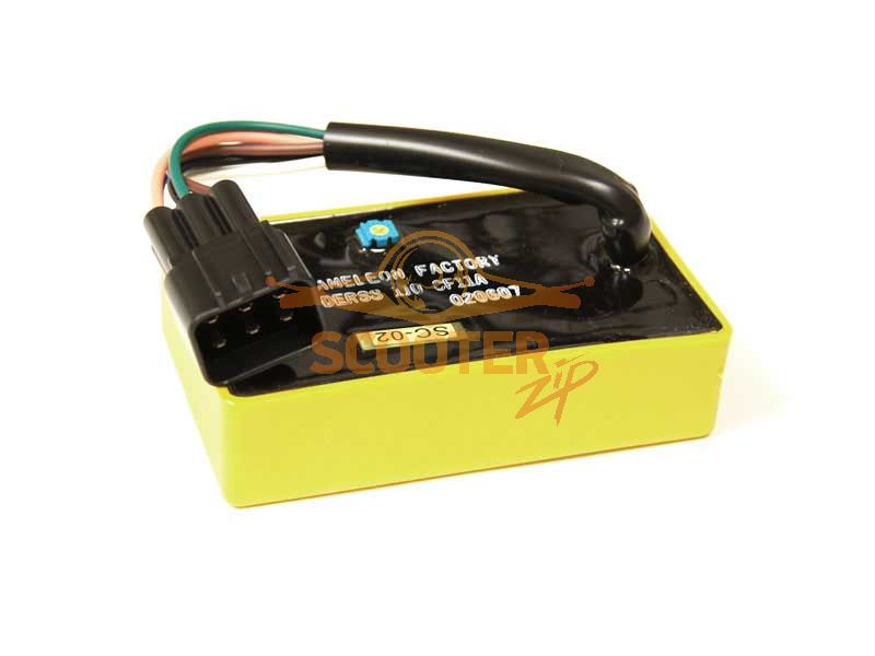

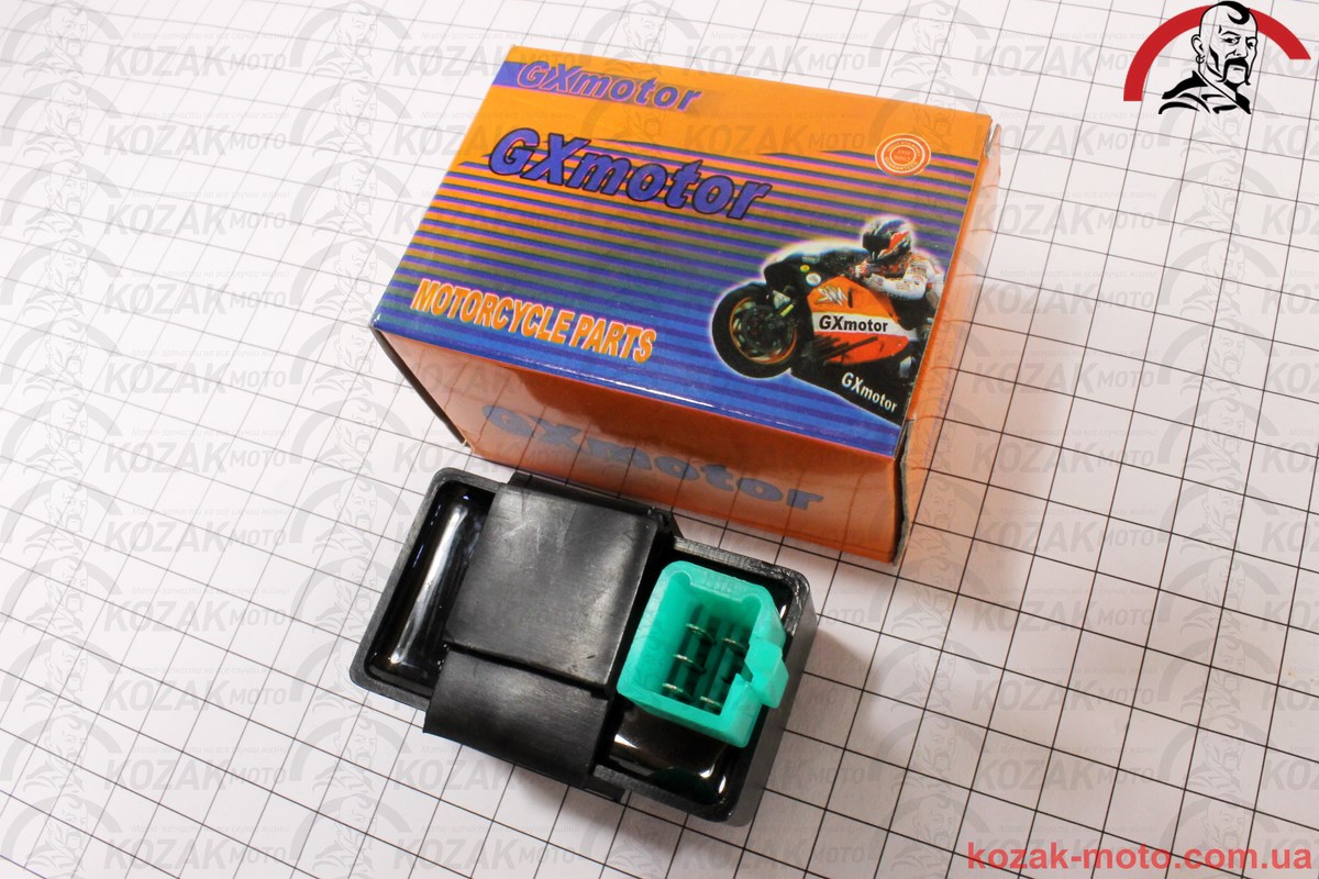

  4. постоянку от переменки можно отличить по количеству проводов в жгуте который идет на коммутатор,у меня пять! т.е.один контакт коммутатора не задействован--если проводов шесть то это переменка,а сами штекера могут быть любыми как на коммутаторах так и на проводке.смотри сколько у тебя проводов пять или шесть?и подбирай комутатор по типу ACилиDC и по штекеру!
  5. http://ru.aliexpress.com/store/product/CH-CF-150cc-300cc-High-Performance-DC-CDI-Suitable-for-Scooter-ATV-DC-Engine-Free-Shipping/1847754_32397523376.html регулируется вот той маленькой синей пипиской что рядом со штекером-я так понимаю это переменный резистор--крутить приходиться маленькой отвёрткой и пол лета ездил с незакрепленным сидением т.к. на нашем моте открутить сидение целая история!! вот поэтому буду придумывать привод тросиком или искать другое место для этой волшебной коробки!эффект от неё мне понравился -в лесу зажигание попозже мот становиться мягким можно прям пешком на нём ползать по буеракам!а на хорошей дороге крутанул в другую сторону--гораздо резче становиться!детонаций я никаких не замечал,всё нормально!ведь регулировка не очень большая-китайцы всё просчитали--движок на форсаж не выйдет!но толк есть!!старый комутатор теперь даже и ставить не хочется!только если как запасной! да правда есть одна проблемка-коммутаторы есть на постоянный DC ток,и на переменный AC ток-не факт что на твоём моте проводка точно такая же как у меня,даже на одинаковых моделях,но с разных партий проводка может отличаться.
