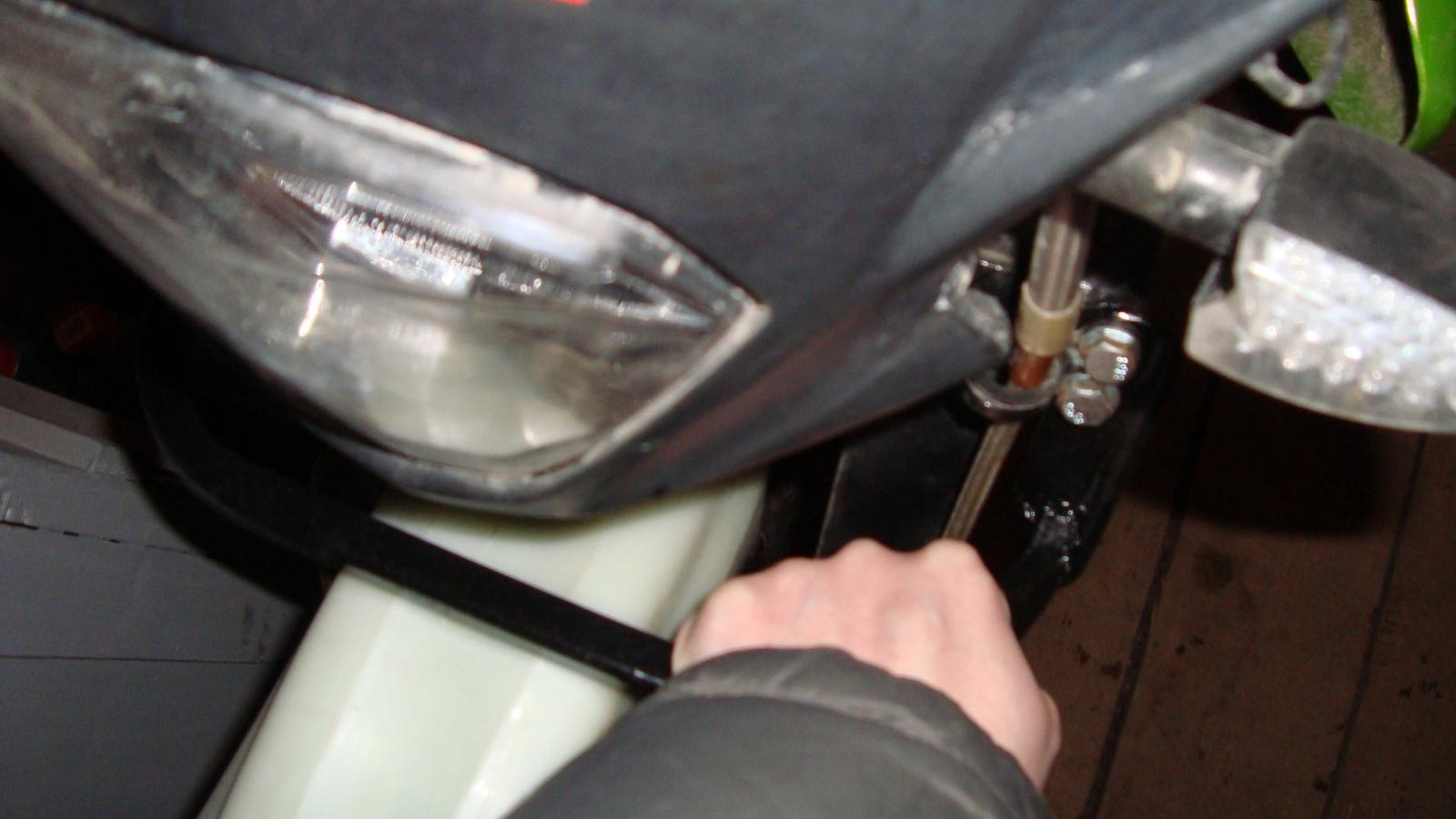

  10. разъемы срезал, провода спаял и всё под термоусадку.
  11. покатался на ведущей звезде 13 зуб. По асфальту крейсер 45-50 км\ч по нашему спидометру. По лесу замечательно, стартовать можно сразу со второй. Первая нужна только в особо сложных случаях, перевести мотоцикл рядом, тормозить с горки, проехать где-то с очень малой скоростью 4-5 км/ч и т.д. В общем на сложные поездки самое то, но по асфальту очень выматывает.
  12. я подпаивался к пучку. Нужно тестером проверять в разъеме. Какой цвет не подскажу, у меня там запаковано всё.
  13. нить можно взять от неисправной тены электрической плиты, духовка или сам кружок. питание после замка зажигания.

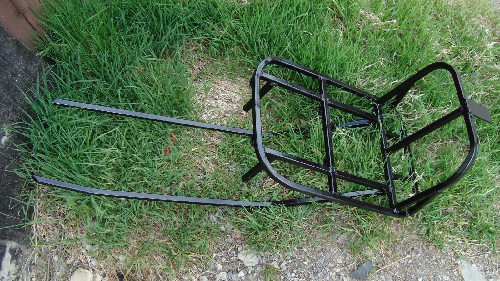

  15. Мой багажник вот. А багажник выше я варил другу под небольшую нагрузку.

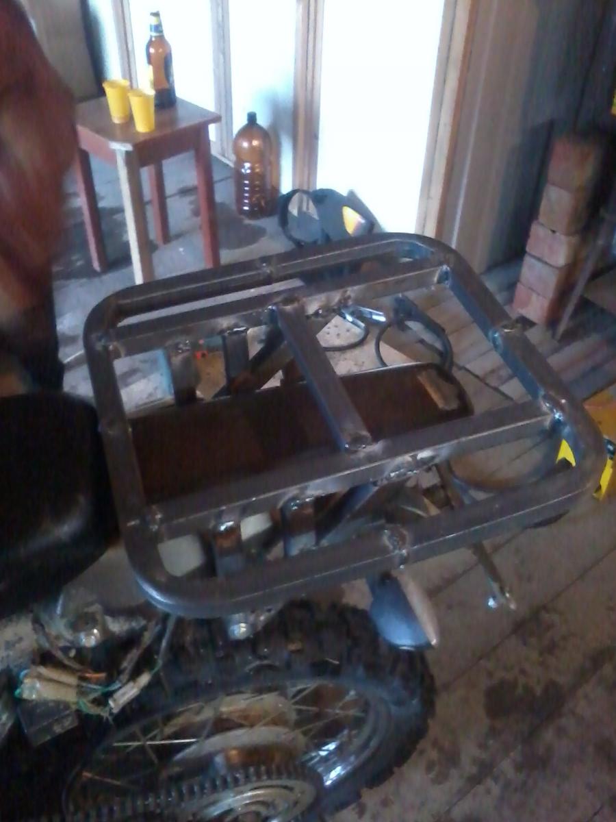

  16. внимательно читайте тему. Я выкладывал свой багажник, там есть усилители на раму и ещё писал, что пришлось наваривать укосины на них потом. В итоге багажник выдерживает по 15-20 кг груза и за него же я вытаскиваю его из грязи. Проверен на Перевале Дятлова.

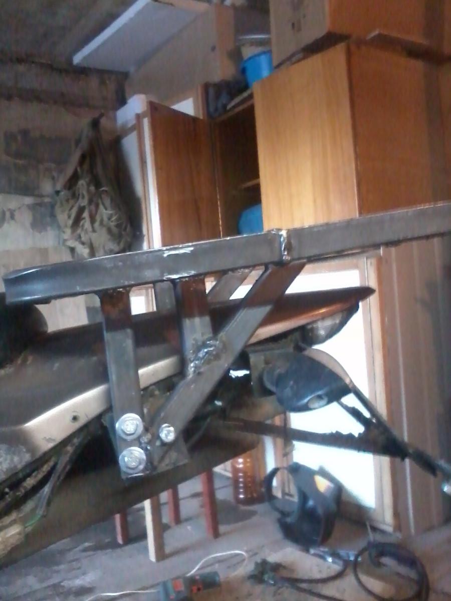

  19. Сварил другу багажник на рэйсер под канистру и еще чего-нибудь прикрутить. Труба 20*20*1,5 мм, гнется на углах тяжеловато. Размер багажника 35*35 см. Багажник прикрепляется 3-мя болтами с каждой стороны на уголок 50*50*5 мм, который приварен к раме и усилен полосой металла. Еще ушло 3 литра пива и 0,25 л коньяка. Снимал с телефона.

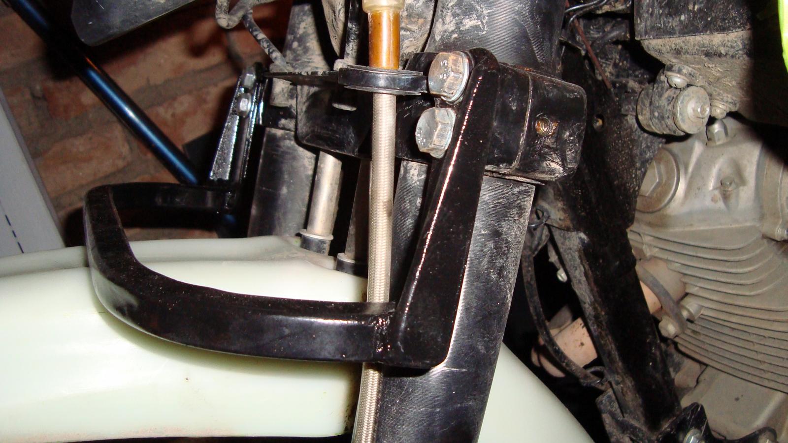

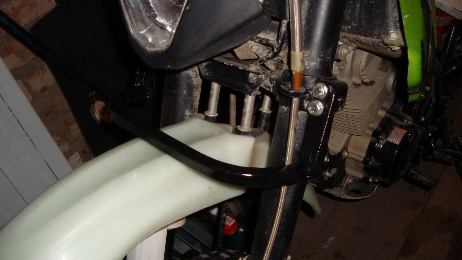

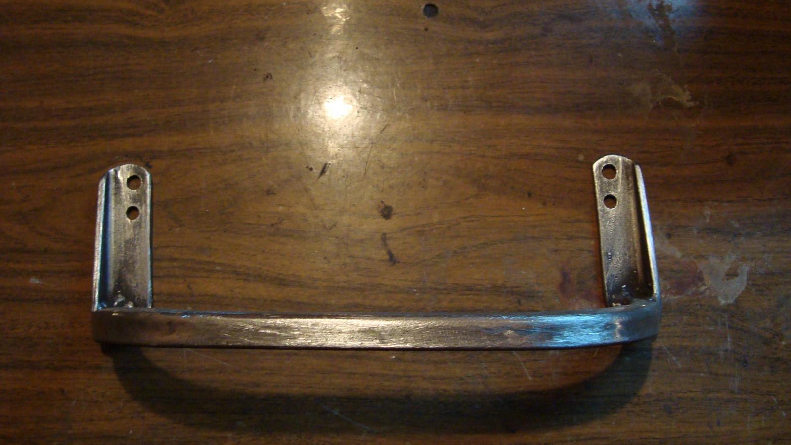

  20. Решил переделать переднюю ручку для вытаскивания мотоцикла из грязи, была вот такая, оказалось непрактичной в плане удобства. Сделал из металла и максимально опустил вниз, напомню, что крыло у меня уже опущено вниз. Трубка 15*15*1,5 мм, уши из 4 мм уголка. Вес 0,5 кг. Взяться можно как одной рукой, так и двумя. Сезон покажет нужность затеи.

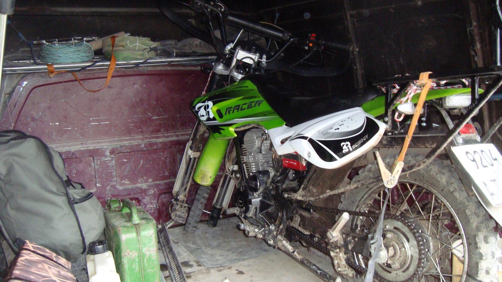

  22. Опубликую для затравки летний отчет о поездке на р. Тура. Загрузка мотоцикла в каблук, переднее колесо от тачки, иначе не входит по высоте. Деталь неизвестно от чего в поле Остатки опор моста, разрушенного в гражданскую войну через р. Тагил Железная дорога, местами высота насыпи была метров 15-20, и ехать нужно по узкой полоске. В общем, страшно. Иногда падали на насыпь. Водопад рядом с сероводородным источником "Белая Глина" Источник минеральной воды "Надежда" Застревали примерно так Дорога вот такая Заросли ивы на берегу р.Тура Конечная цель, точнее дальше ехать сил не было :) Забытый кем-то рулон сена Маршрут получился такой Реж-Махнево на машине, Махнево-Хабарчиха-Дерябино-Нижнее Карабаево и обратно.
  23. Поставил ведущую звезду на 13 зубчиков. Из цепи минус 2 звена. Теперь на 1 передаче можно мотоцикл катить рядом на холостых, то, чего не хватало на Перевале Дятлова. Крейсер на трассе конечно не промеряешь сейчас. Трогаться можно сразу со 2-й передачи. Максимальное ускорение идет на 3-й. В общем, трактор получился.
