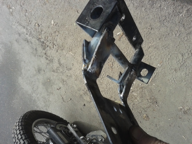

  15. Забавно, что как раз на 41 стр я писал, что номер теперь хорошо держится. Но не прошло и полгода... Очередной сварщик, теперь уже за 1000 рублей, привалил, поставил усилители снизу. Делать мощный усилитель, как у тебя, не хотел из эстетических соображений. Посмотрим, что будет дальше. Но в сумме я уже отдал за это дело 1,5 тыс. Обидно! Насчет ловли нейтрали помогает более густое масло. Не панацея, конечно, но ловится заметно лучше.
  16. Бразы, а кто нибудь переделывал крепление номера, не приваривая на место, а ставя на болты на кронштейны поворотников? Или - свернет и поворотники? У меня второй раз все там отвалилось, и теперь к сварке нет доверия.
