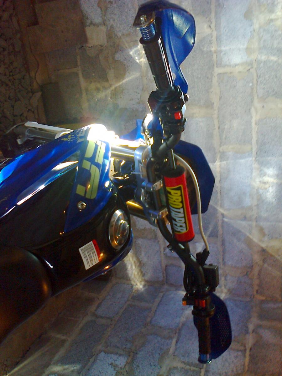

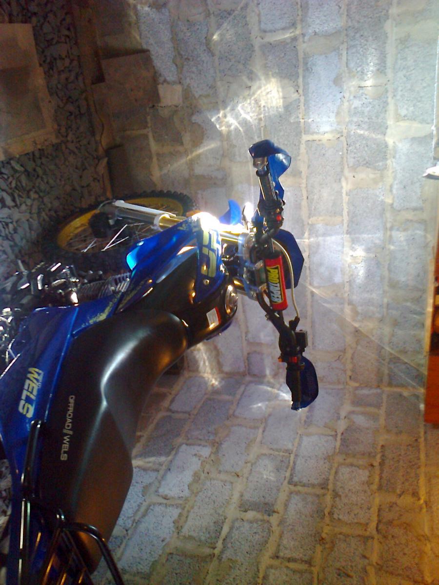

Поставил сегодня руль с пита ттр250( 900руб), блин насколько удобней стало сидеть, а особенно стоять.. Спина ровная руки полностью на ручках, не то что со стоком буквой "Г".. и кончиками пальцев еле достаешь.. (руль выше см на 5ть, и по ширине больше - как наш вместе с защитой рук) Что бы поставить защиту рук, прикупить пришлось и грузики синенькие :) (300 руб) все стало как родное, единственное подложил гроверы под винты, а да мин по 5ть на ручку пришлось поработать напильником круглым внутренний шов в руле чуть мешал посадочному месту грузиков Руль добротный, стенка у трубы на половину толще нашей стоковой
