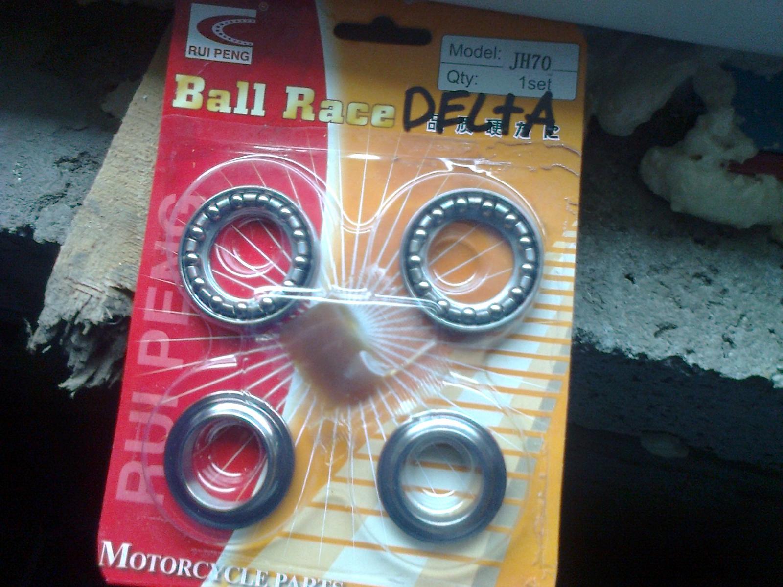

    Перебрал переднею часть мотика, пока все без эксцессов, ну разве что отсутствуют в нужных местах шайбы с гроверами...(( А вот с подшипниками рулевого пришлось поднапрячься, что самое интересное, те кто торгует данной продукцией оных запчастей не имеют - только заказ, нашел на авторынке у торговцев скутеров..(!?) Вот эта коробочка подходят просто идеально, поменял оба, металлические сепараторы мне как то по более доверия внушают

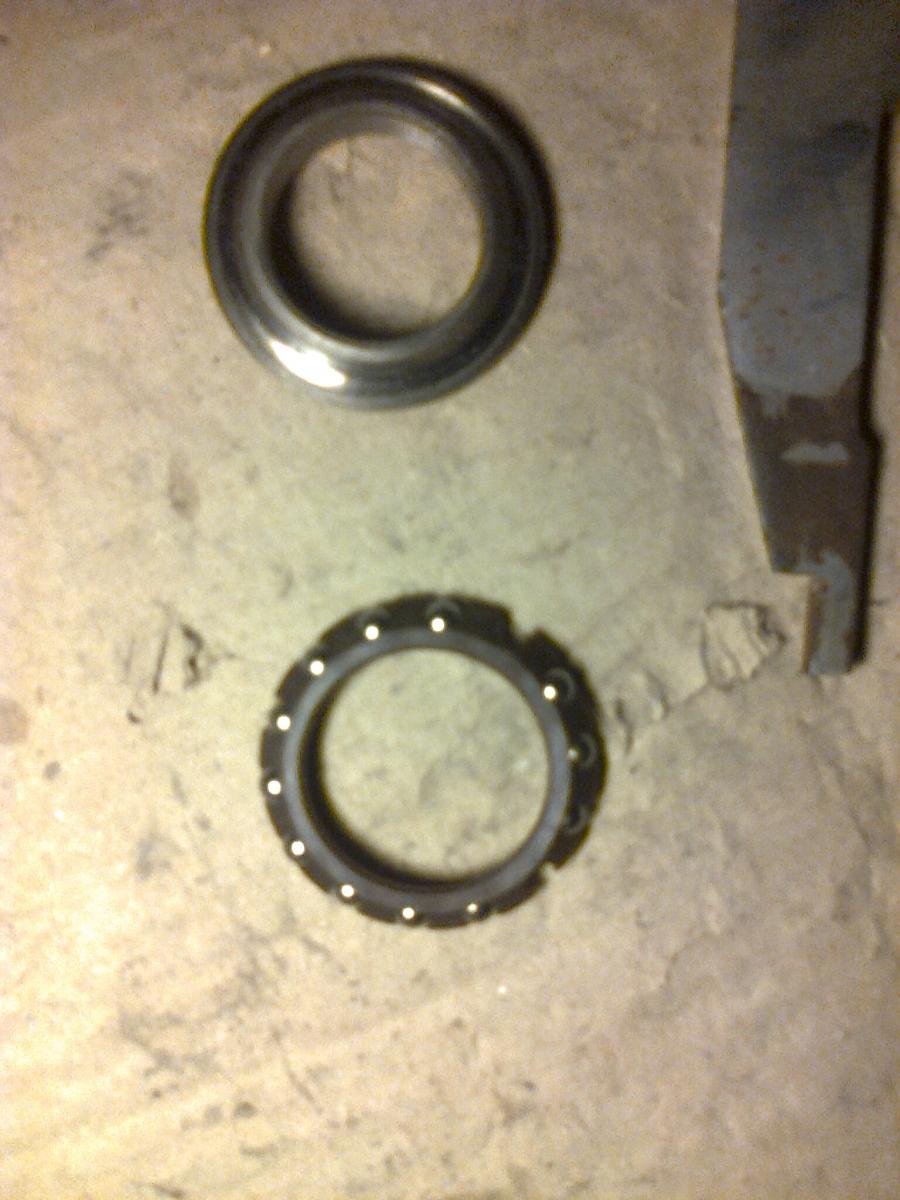

    Хмм, похоже совдеп-сборка это еще пол беды, сегодня столкнулся с откровенным браком Откопав в куче смазки верхний подшипник рулевой колонки, обнаружился сюрприз(!) с отсутствием 2х роликов на подшипнике .. Не успел выехать - уже за запчастями завтра нужно ехать..(шарики диаметром 4,75, таких по сусекам дома не нашлось все нАши стандартного размера 4,0, 5,0, 6,0..) ps. советую не брезговать переборкой для минимизации более крупных расходов :wacko:

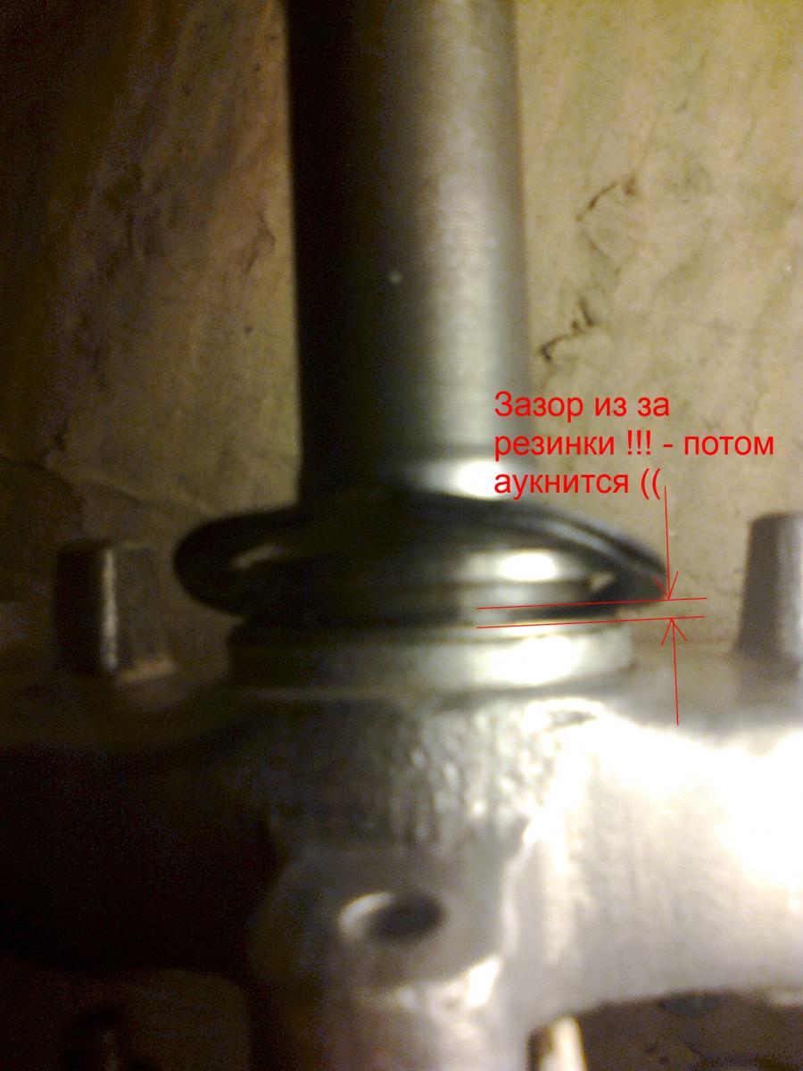

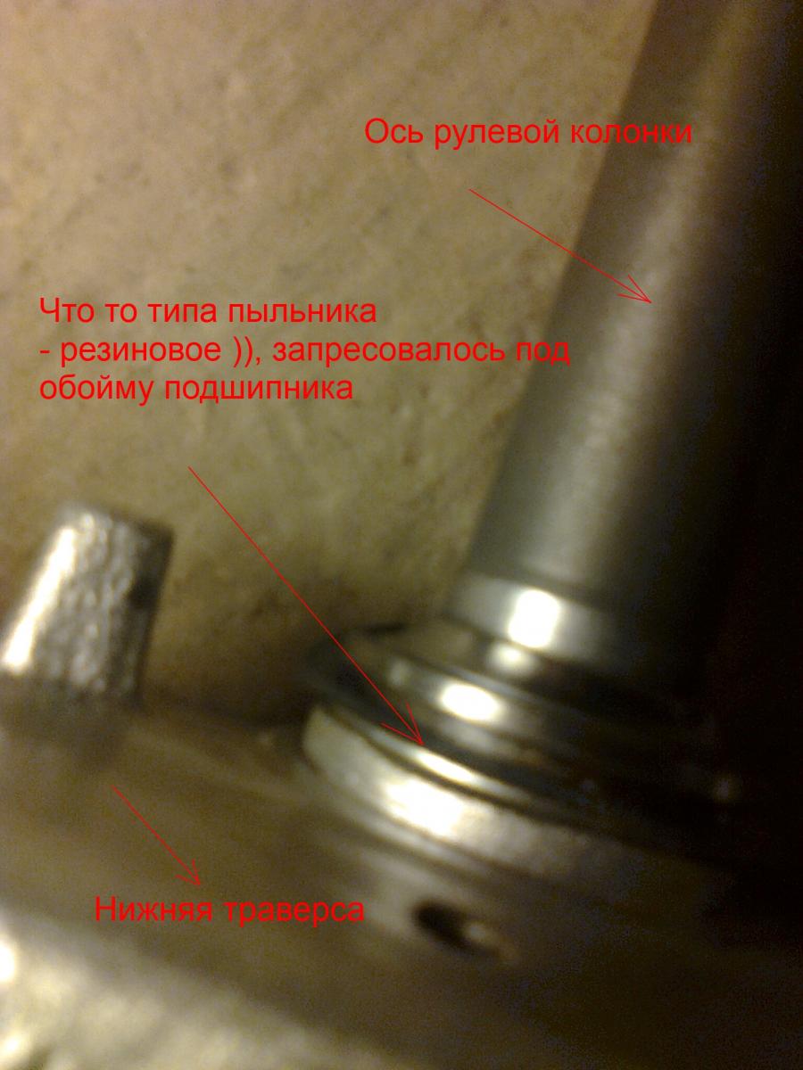

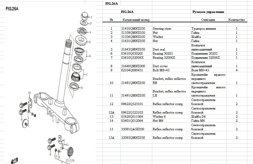

    Ну вот добрался до переборки, исправления заводских косяков.., это все таки эндуро и хозяин обязан знать его до последнего болтика, что бы не аукнулось где нибудь в лесной глухомани )) Начал с передней части, вот так он теперь выглядит Сняв траверсу, проверить смазку, подшипники и тд, столкнулся с первым синдромом совдеп-халявы На ось траверсы одеты резинки, по задумке авторов похоже выполняющие роль пыльников(по моему мнению годятся разве что для сбора оной) Так вот нижняя каким то волшебным образом на косяк попала под обойму нижнего подшипника траверсы, образовав там зазор где то 1,5-2мм :blink: до посадки оного до упорной шайбы нижней траверсы... и как бы вы не выбирали люфт подтяжкой гайки, он все равно будет проявлятся по мере разбивания попавшей туда резинки.., в потом народ жалуется на центрирование рулевого.. Але WELS!! ну и подшипники вы поставили в рулевую колонку..., чи на велосипеде гражданском они побольше, на спортивном уж точно.., а люди на данном мотике в лес поедут или на трамплин не дай Бог.... !? И еще вопросик к автору темы... :ph34r: Почему название темы WELS MX250R5(!) у меня на шильдике ZT250-XT, да и у всех наверное имеющих мотик красующийся в видео файле первой страницы..!?
