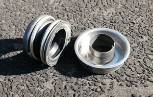

Сегодня прохватил после регулировки зазоров. Плацебо не ощутил. Всё как было раньше, быстрее не помчал. Далее озаботился насморком помпы ОЖ. Думал, что снова шмат формовочной смеси отвалился и истер сальник. Разобрал попму и оказалось, что отклеился сальниковый бутерброд от своего корпуса. Заменил на новый.

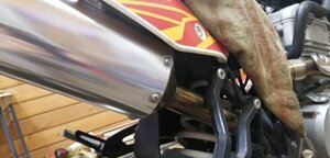

Привет коллегам! Решил немного времени уделить глушителю и проверить таки наконец клапанные зазоры. Всё таки почти 13 тыс. км накатано, причём львиная доля пробега на больших оборотах мотора. Шоссе, надо ехать и ехать быстро. С глушителем ранее ковырялся трижды, переклёпывал на алюминиевыё вытяжныё заклёпки. Но они не выдерживали, разбалтывались и возникший люфт начинал съедать алюминиевый корпус, отверстия под шляпкой заклёпки разрастались очень быстро. Было решено использовать заклёпки из нержавейки. Там, где отверстия разбились добавлял шайбы из тонкой нержавейки, которые изготовил сам. Заклёпочник выдержал, хотя и ему и мне было тяжело. Каждый раз всё собиралось на высокотемпературный герметик Дон Дил, серенький. И о чудо, нержавейка сработала! Глушитель сохранял жёсткость, не расшатывался. И это несмотря на то, что три заклёпки не работали, т. к. внутренний стакан с перфорацией был кривой и без трёх отверстий для заклёпок. Ранее я купил шесть винтов М5 из нержавейки с полукруглой головкой под шестигранный ключ. Но приварить гайки изнутри стало нечем - сварка сломалась. Не быстро, но появился новый сварочник и я решил всё таки доделать глушитель, собрав его на винты. Подварил гайки, а в проблемных местах приварил пластины с резьбой. Всё скрутил. Получилось даже очень неплохо с эстетикой. Далее зазоры. Мне было просто интересно а как у меня. Да и постели распредвалов заценить, читал о фактах задиров и большого люфта распредвалов в постелях. Разобрал. Измерил. Да, кривая регулировка и у моего 170ММ. Циферки такие: впуск: левый 0.14 правый 0,13 маловато, у оригинала AX1 (NX250) 0,23 +- 0,03 выпуск: левый 0,27 правый 0,44 рекорд гигантизма! у оригинала те же 23 сотки Надо регулировать. На выпуске поменял местами рег. шайбы и получил 0,39 и 0,34 Люфт распредвалов ( при снятом натяжителе цепи) со стороны звёзд не ощущается, а со стороны малых бугелей слегка ощутим. Индикатор не прилаживал, точных цифр нет. Снимая распредвалы оценил трущиеся поверхности. На алюминии всё гладко и без задиров-рисок , на шейках распредвалов следы трения гладкие и блестящие. Кто то из коллег покупал набор регулировочных шайб. Приобрёл бы пару 1,92 и 1,99. Выпуск надо свести к 0,2. Впуск думаю не трогать. И вообще, мотор хорошо заводится и хорошо держит холостые. в общем буду искать шайбы.

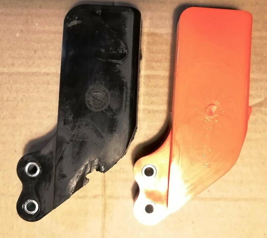

На рыжике виден упор, который является третьей точкой опоры. Размер по трубкам у оригинала меньше на 2 мм, придётся подкладывать пластины. Качество превосходное, плохо что стоимость 2,3 К и размыкать цепь для монтажа надо. Предполагаю хороший ресурс. Яркий рыжий пример "точной копийности" хороших брендов. А как они более важные узлы копируют?

В Телеге владельцев Дакара как то погуще будет. Ну да ладно, может кому пригодится. Надо ремонтировать ловушку цепи, прошла 8000 км, ну совсем маловато будет. У официалов есть вкладыш, но из того же убогого материала - пластиката, но сегодня, но по 1к. Искал альтернативу в поисковике, на Али и т.д. Нашёл. Оказывается ловушка содрана китайцами у KTM. Правда по китайски, с чуть-чуть другими размерами, упрощённо и из говнолина. Вот лейбл девайса маде ин Италери: Ну и проекции: Китайская разрезана ножиком, дабы одевать не размыкая цепь. Поэтому она вообще не имеет жёсткости. Оригинал из жёсткого пластика и цельный.

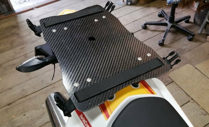

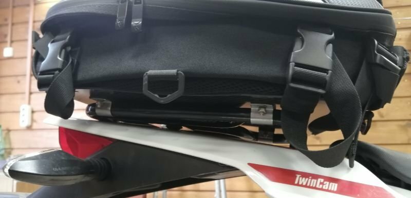

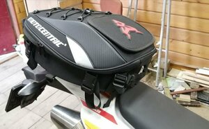

Надоело возить на плечах даже не очень тяжелый рюкзак, да и места маловато. Поставил на мотоцикл миникофр. Купил его в прошлом году, попытался закрепить прилагавшимися ремешками, но получалось плохо - елозил во все стороны, багажник мелкий и всё не так. Психанул и забросил до времён лучших. А в этом сезоне сподвигнулся и доделал брошенное. Решил закрепить на багажнике переходную пластину, а уже к ней саквояж. Теперь он сидит на месте прочно и в стороны не то что болтается, не шевелится! Пластина из углепластика просто была. А её закрепил к багажнику самодельными скобами из полоски нержавейки - валялась в барахле. Так как багажник криво сварен - на верхней плоскости горб от центральных трубок, пришлось крепить через проставки из резины. Плюсом стало отсутствие ерзания пластины и не выгнуло её по багажнику. Уже покатался - вещь необходимая. Есть маленький минус - ногу забросить непросто, былой гибкости уже нет. Продевание ноги между баком и сумкой буду тренировать .
