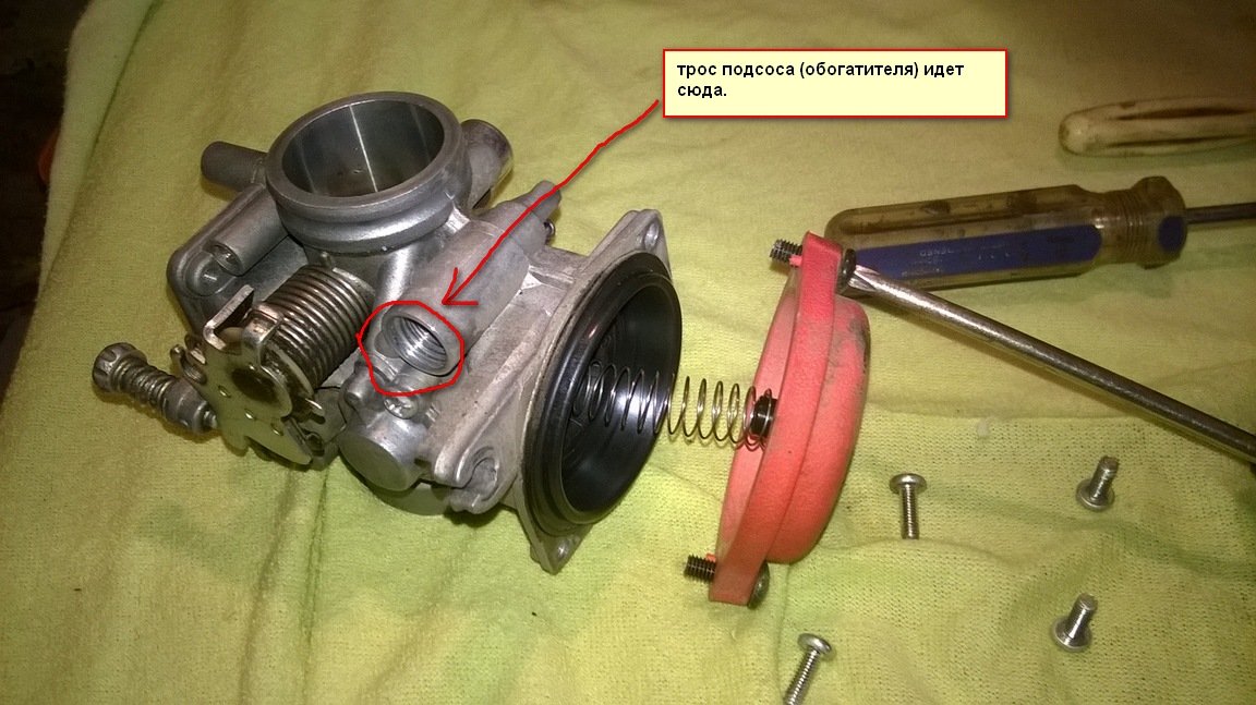

тросик идет от карба на руль, на левую ручку (обычно), есть еще такой вариант, подсос на самом карбе, без тросика то есть. на втором фото из места тросика вывернута гайка (не совсем это гайка, хз как правильно назвать) с уплотнительной резинкой, в этой "гайке" канал по которому тросик проходит и соединяется с клапаном, еще там стит пружинка, которая давит на клапан при закрытии подсоса (3 фото).
есть, тросик подсоса подключается сюда (кружок со стрелкой), на некоторых мотах подсос прямо на карбе, без тросика.
