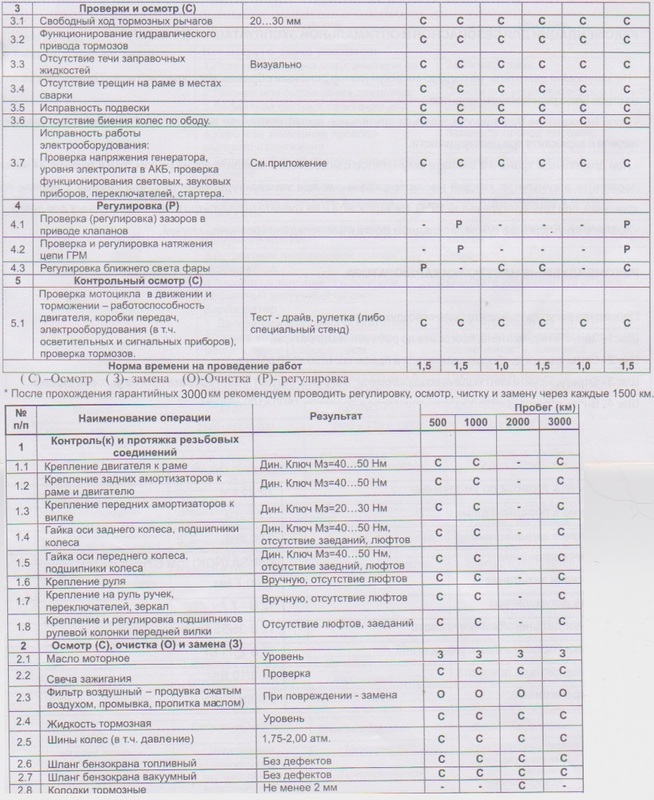

  14. вот скан из книжки, информации мало по мометам затяжки, но все же.

  16. есть в книге к оо3 моменты затяжки, нннадо? =)
