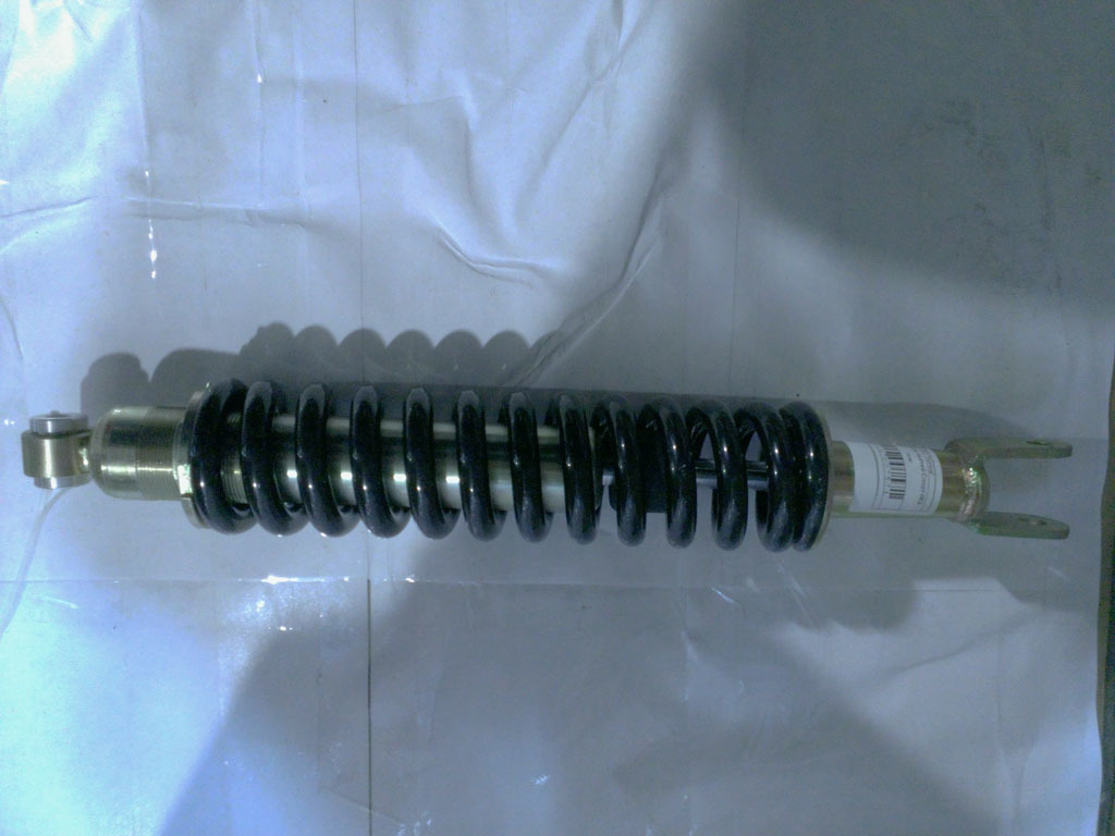

верхнее крепление узкое, нужно будет втулки соображать чтоб зафиксировать его, это в принципе не проблема, а вот пружину мощнее надо, основная то проблема в ней, даже на родной поискать пожоще можно, чтоб сам аморт не менять, он сам как я понял целый.
эт да, список хорош, только увы длина не та, макс 390, хотя нижнее крепление можно со старого снять и навернуть на новый, увеличив длину.
ага, похожи, только длинна 003 спорта 375мм а этого 440мм
