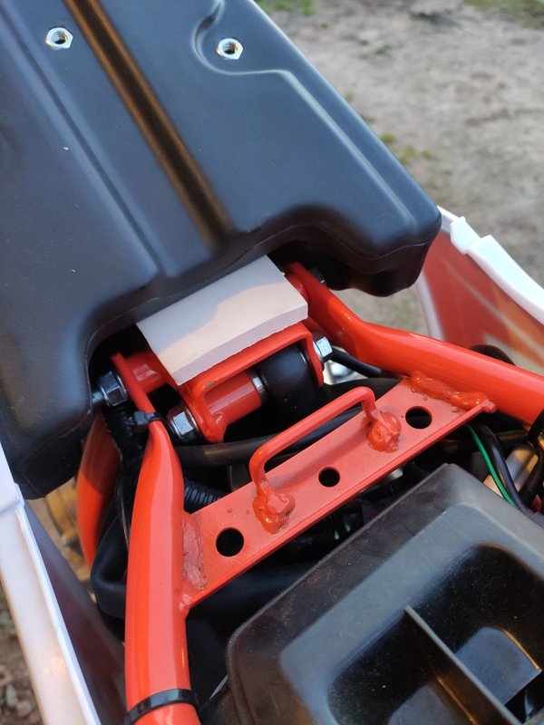

  10. Я под бак положил доп мягкую прокладку. Там уже стоит приклеенная резинка на раме. Но ее высоты мало, в результате нагрузка передней части бака пригодится не на раму, а на них. Видимо, при легком падении мои попросту согнуло от нагрузки. Посмотрим, поможет или нет. Проверить люфт нагрузки бака просто - винты выкрутить и надавить на бак, проскочит мимо посадочных мест в раме или нет. У меня шли ниже
